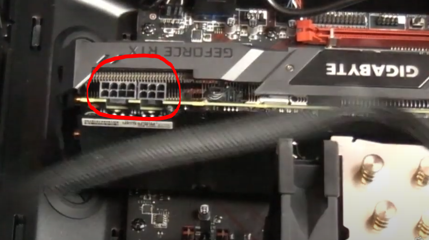

Ich wollte mir eine Nvidia Geforce RTX 2060OC Rev. 2.0 zulegen und wollte euch fragen
ob ich unbedingt einen zweiten Netzteil Anschluss benötige wie unten zu sehen ist oder ob ich sie auch ohne weitere Stromversorgung benutzen kann?
Zur Info: mein Netzteil (310 Watt) hat keine weiteren PCIe Anschlüsse mehr weshalb ich fragen wollte ob es auch ohne diese zusätzliche Stromversorgung funktioniert (meine jetzige Grafikkarte "1050ti" braucht 300 Watt und die 2060 benötigt 160 Watt)
Ja
Dann reicht es nicht. Neues Netzteil oder andere GPU.

105ti braucht 75W, nicht 300W.
Die RTX2060 mit 160W dürfte das 300W NT wohl überfordern.

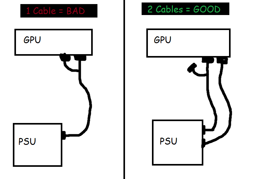

Schau auch unbedingt, dass du ein Netzteil holst das 2 Kabel für die Grafikkarte übrig hat:
Also kein einzelnes 8+6 Kabel.
Ein 8-Pin muss in Maiboard.
Dann braucht das Netzteil noch einen 8-Pin oder 6+2Pin und dazu noch ein seperates 6-Pin oder 6+2Pin Kabel.
