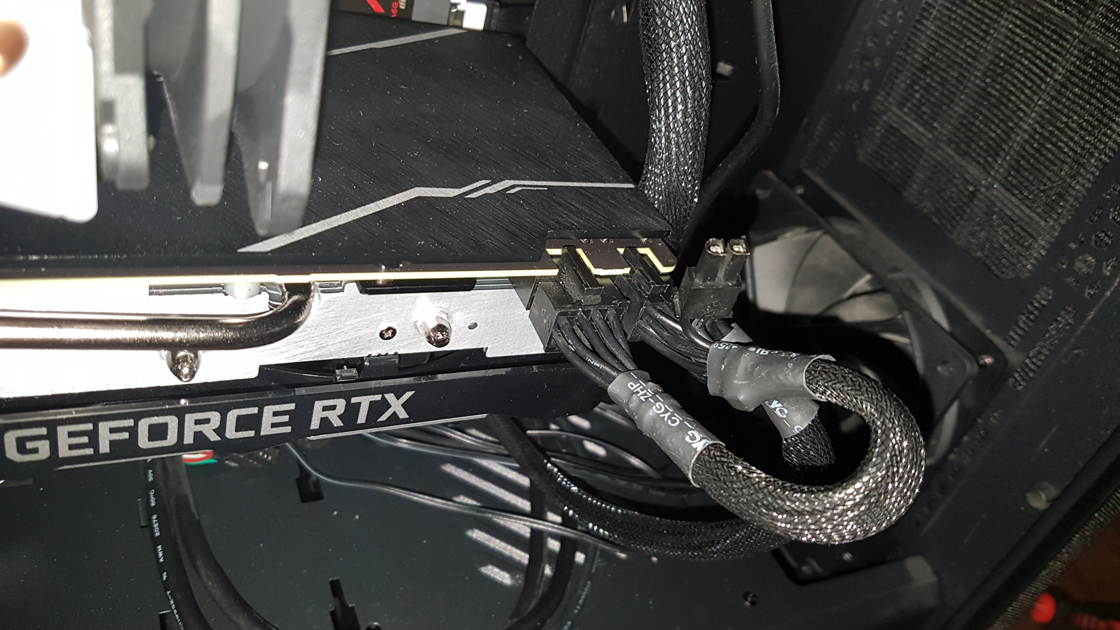

So hier mal ein Bild wie ich es angeschlossen habe. Bei dem 8Pin wo der 6+2 drin steckt, geht der 2er stecker nicht tiefer rein, ob es daran liegt? Oder habe ich das ganz falsch gemacht?

So hier mal ein Bild wie ich es angeschlossen habe. Bei dem 8Pin wo der 6+2 drin steckt, geht der 2er stecker nicht tiefer rein, ob es daran liegt? Oder habe ich das ganz falsch gemacht?Anhang anzeigen 864183
Rasten die klammern oben ein? Ja = steckt, Nein steckt nicht und Problem gelöst.
BTW: schließe mich den Vorredner an, neues Netzteil ist Pflicht. Hab mir gerade selbst Be Quite 11 650 gegönnt. Top Gerät.
Alles drin. Auch der 2er Pin sitzt jetzt richtig. Nach dem Start bleibt der Bildschirm schwarz.
Dann wird das wohl am Netzteil liegen. Also 650W ausreichend für mein aktuelles System?
Wenn der zwei PIN nicht ganz rein geht, dann steck erst den zwei PIN und dann den 6 PIN. Am Stecker ist meist immer eine kleine Nase die vorgibt in welcher Reihenfolge man die einstecken muss.
