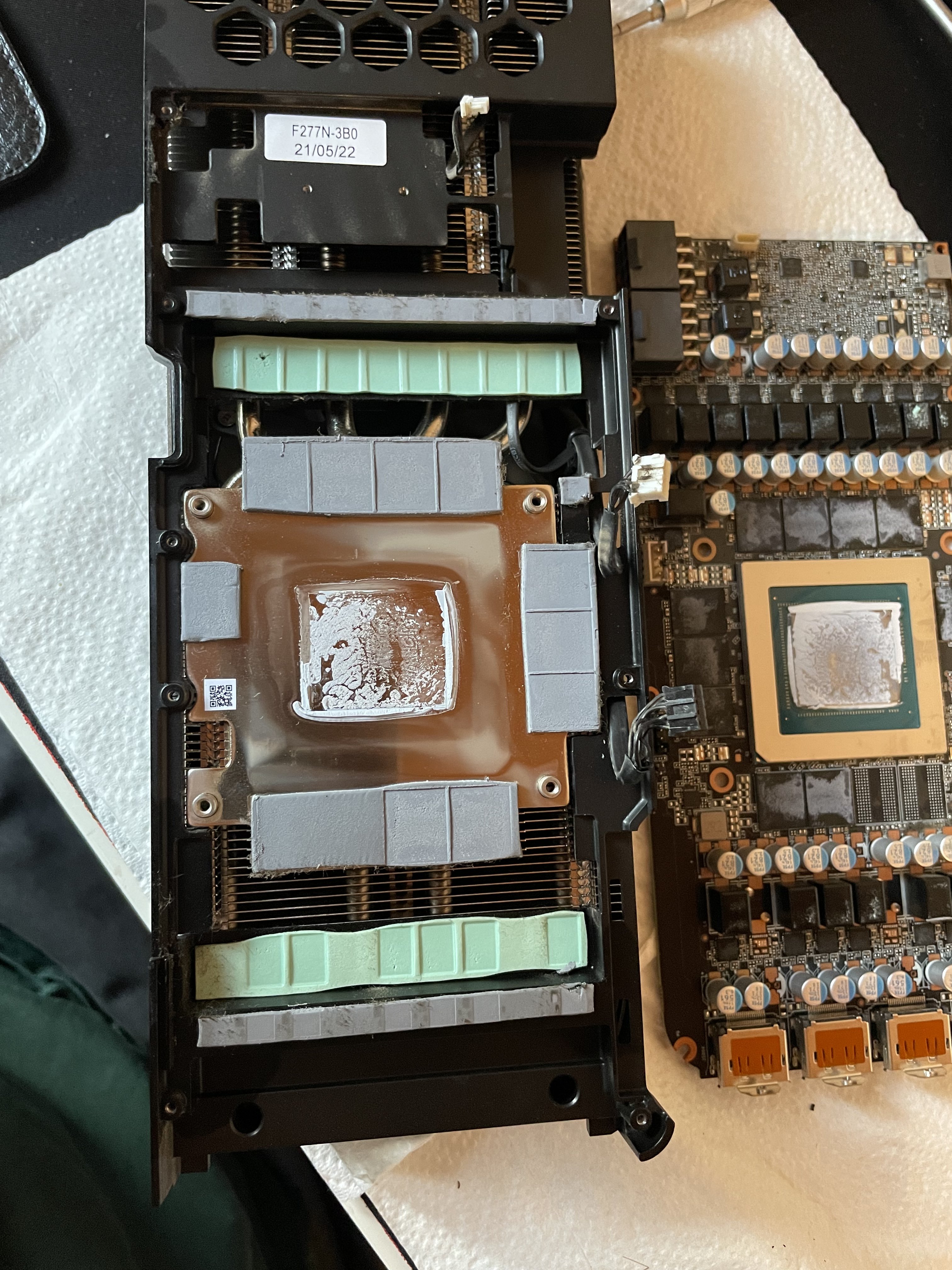

Wenn du die Karte aufmachst, bitte Bilder von der Paste machen.
Sowie Karte.
Sowie Karte.

So Karte ist jetzt auseinander gebaut… hier mal Bilder.
Sooooooooderle.... Wärmeleitpaste getauscht und siehe da keine Probleme mehr. Habe den gleichen test durchzogen wie gestern. Langzeit test muss ich mal abwarten, würde aber vom Gefühl her sagen das es da auch keine Probleme gibt. Was mir aufgefallen ist, ist das die WLP die auf der GPU drauf war schon extrem trocken und Spröde war....

sehr geil, mal ebend 25 Grad am HotSpot weniger und das ohne zusätzliche Kosten. jetzt noch wie mein Vorgänger bereits sagte:
im MSI afterburner: 0.875v - 1950MHz versuchen, dann gehen die Temperaturen nochmal um -5Grad runter, bei bis zu 100watt weniger Leistungsaufnahme
