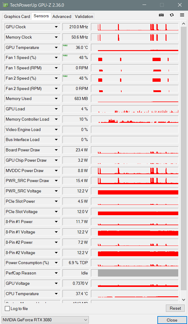

Hier zum Beispiel:
Ich habe den PC aufgemacht.
GPU-Z installiert.
Broweser mit 3-4 Tabs aufgemacht.
Hier sieht man die Schankungen ..
GPU Temp keine 40°C.
MSI AB ist nicht gestartet worden.
Auch nicht im Autostart..
Irgend ein Tempsensor wird schon anschlagen. Auslesen können wir ja nur den einen von der GPU.
Wie du siehst, ist das jedes mal wenn die Karte belastet wird. Da sind ja auch Sprünge in den Temps wo das lahme GPU-Z nicht hinterherkommt.
Sobald du ne vernünftige Lüfterkurve erstellen kannst, nutzen. Oder halt für ein anderes Modell entscheiden.
1unknown_user schrieb:
Über hw Info lese ich aus dass auch da die Lüfter im zero fan mode ab und zu kurz anlaufen und wieder ausgehen..
Das ist bei mir auch so, 60° wird auf Desktop manchmal erreicht, dann springt er an.
