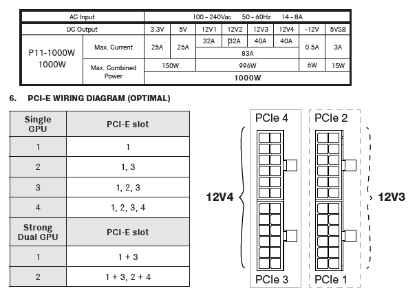

@Wolfsbyte: Was Single Rail betrifft, nicht sicher, aber vielleicht werden die einzelnen Rails schnell mal überlastet und bei Single Rail geht halt die Belastung jedes einzelnen Steckers im riesigen Gesamtpool auf, sodass die Spitzen nicht einzelne Rails überlasten können wenn sie sicht nicht gleichmäßig auf alle drei Stecker verteilen. Nur eine Vermutung eines Laien, man darf mich gerne korrigieren.

Ich gehe davon aus, dass es zu irgendeinem Problem mit einer der Schutzschaltungen kommt, wenn deine 3090 im Multirail-Betrieb so "ungleichmäßig" an den beiden Rails 12V3 und 12V4 hängt. Beide haben 40A, was theoretisch reichen würden, aber bei beiden genannten Verkabelungsvarianten zieht die Grafikkarte 2/3 (stimmt nicht ganz, da PCIe noch dazu kommt) des Stroms aus der Rail 12V3. Von der Gesamtleistung der jeweiligen Rail sollte das noch locker passen, aber die Qualität der Peaks ist bei dieser Generation halt neu.
Jedenfalls kann ich mir gut vorstellen, dass der Single Rail Betrieb die konzentrierte Belastung auf der Rail 12V3 abfedert. Aus Sicht der Schutzschaltungen sind Single Rail Netzteile zwar theoretisch schlechter aufgestellt, aber es gibt ja genug davon am Markt. Also sollte das im Alltag auch keine Probleme machen.

Ich werde mal einen Freund der Elektroniker ist, darum bitten die Spannung einmal durchzumessen unter Volllast. Die Ergebnisse werde ich euch berichten! Ich habe nur Angst dass der SingleRail-Modus zu anderen Fehlfunktionen führen könnte, die dann andere Komponenten betreffen, deswegen werde ich das noch weiter untersuchen.

Warum sollte der Single Rail Modus zu Problemen führen? Verstehe sowieso nicht warum Bequiet so stark Multi-Rail beharrt. Bringt nur Probleme mit sich wie man in diversen Threads nachlesen kann.
