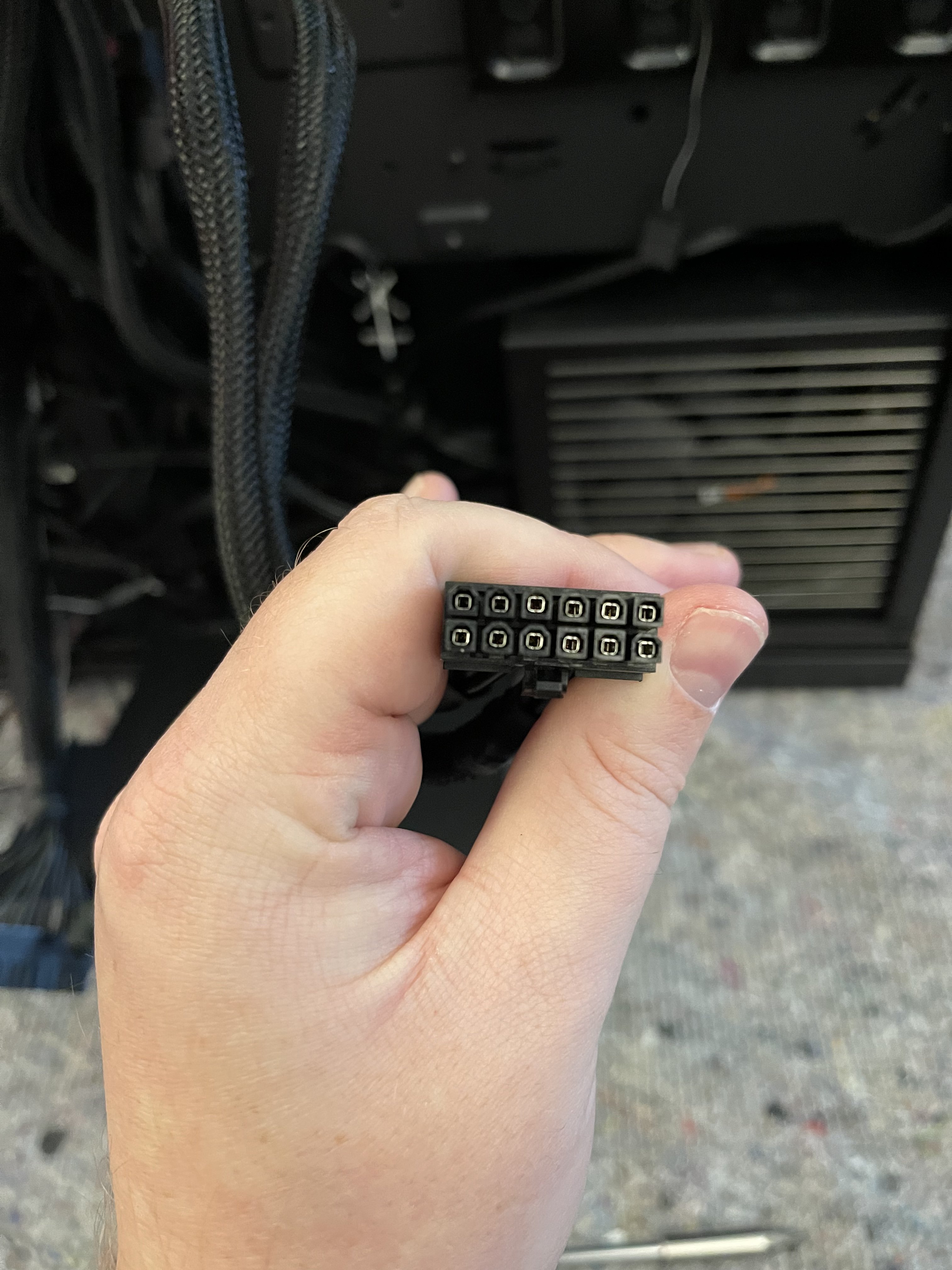

Hallo ich habe bei euch das PCIe 12-Pin Dual-Rail Kabel gekauft um damit meine 3090 Ti anzuschließen. Jetzt sehe ich, dass die Dual-Rail quasi nur zwei 8-Pin ersetzt. Bisher habe ich die Karte über drei 8-Pin angeschlossen. Jetzt nur zwei 8-Pin zu verwenden, erscheint mir nicht richtig. Ist das PCIe 12-Pin Dual-Rail Kabel für den Anschluss der RTX 3090 Ti nicht zu gebrauchen?
Das ist kein Problem.
Jeder PCIe Port kann die entsprechende volle Leistung der Rail ausgeben.
Die Nutzung des Kabels ist besser da weniger Übergabepunkte vorhanden sind als bei der Adapter Nutzung.
Ok. Ich dachte man darf 150W über eine 8-Pin Leitung liefern und daher würde man für 450W halt drei 8-Pin Leitung benötigen. Aber wenn ihr sagt, über eure PCIe 12-Pin Dual-Rail Kabel dürfen 450W laufen wird es wohl passen.
