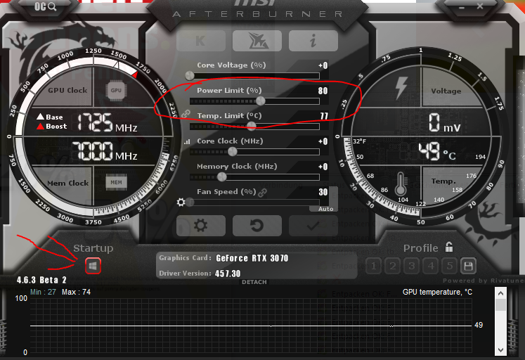

Falc410 schrieb:Hast du mal versucht das Powerlimit auf 75-80% zu senken ob es dann geht? Würde mich sehr interessieren.
Nee, wie geht das denn? Muss ich für die FE eine spezielle Software nutzen, oder geht das mit MSI Afterburner? Das kenne ich noch von früher.
Falc410
Vice Admiral
- Juni 2006
- 6.661
Ja einfach im Afterburner das Powerlimit von 100% ein bisschen nach unten. Dann nimmt die Karte weniger Strom auf. Ist an die Temperatur gekoppelt. Und auch auf den Haken klicken zum übernehmen. Dann nochmal probieren. Afterburner zeigt dir auch den aktuellen Verbrauch während dem spielen an

Ok, vielleicht blöde Frage: Merkt sich die Karte das dann, oder springt sie auf die 350W TDP zurück, wenn Afterburner nicht läuft?

Also ich hab Afterburner im Autostart und er behählt das über den Neustart hinaus bei mir (man muss dafür aber einmal auf den Knopf links unten klicken glaube ich). Ob er die Werte auch übernimmt wenn Afterburner nicht läuft, weiß ich nicht, da ich dann ja nicht den Verbrauch der Grafikkarte sehe (außer ich würde es auf meinem Netzteil auslesen, könnte ich mal probieren):

Danke. Ich habe das jetzt mal getestet: Bei einem Power Limit von 80% hat sich das NT ebenfalls wieder nach zwei Minuten abgeschaltet, bei 70% konnte ich 15 Minuten spielen - danach hat sich das Netzteil auch ausgeschaltet.
Ich habe mal das OSD des Afterburners aktiviert und "Prozesstortakt" und "Power" eingeblendet. Bei 70% pendelt der Takt zwischen 1.450 und 1.550 MHz, teilweise wird das Power Limit aber auch überschritten und mehr als 70% angezeigt. Ich glaube die 550W reichen schlicht und ergreifend nicht, wenn da so eine Lastspitze kommt.
