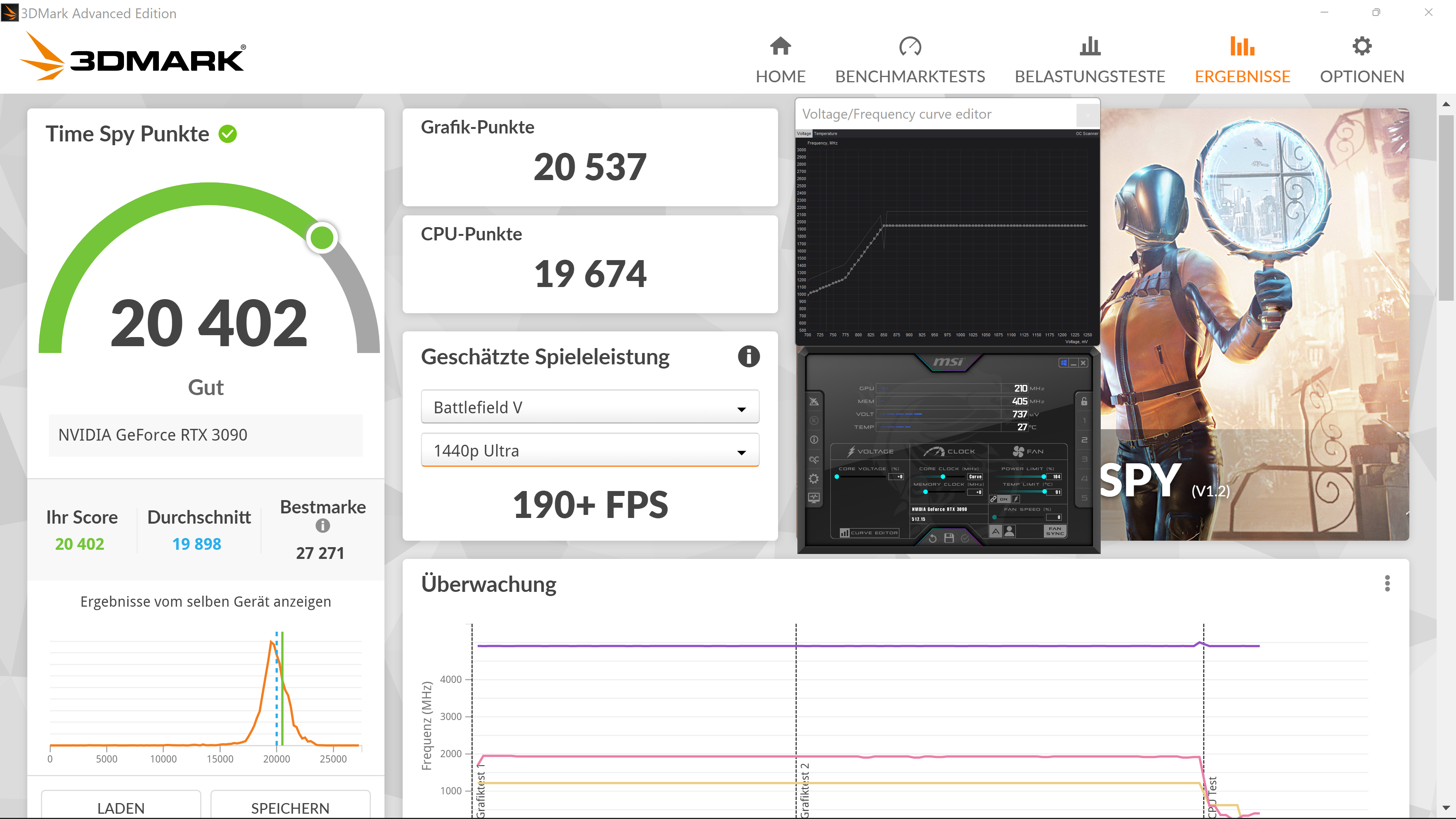

Jetzt habe ich dochnochmsl eine Frage bin jetzt bei 1950 hz @ 875 mV Sie läuft mit 1950 Hz stabil ist das okay ?
Warum habe ich jetzt mit Undervolting einen höheren Score als mit Standard ?

@DT-797 PV:
1950Hz wären wirklich arg wenig
warum sollte es nicht "okay" sein wenn es stabil läuft?
möglich dass die karte vorher ins PL rannte und jetzt den takt besser halten kann.
weil wie schon erwähnt die karte nicht mehr ins powerlimit rennt und sie somit ihren takt stabiler halten kannDT-797 PV schrieb:Warum habe ich jetzt mit Undervolting einen höheren Score als mit Standard ?

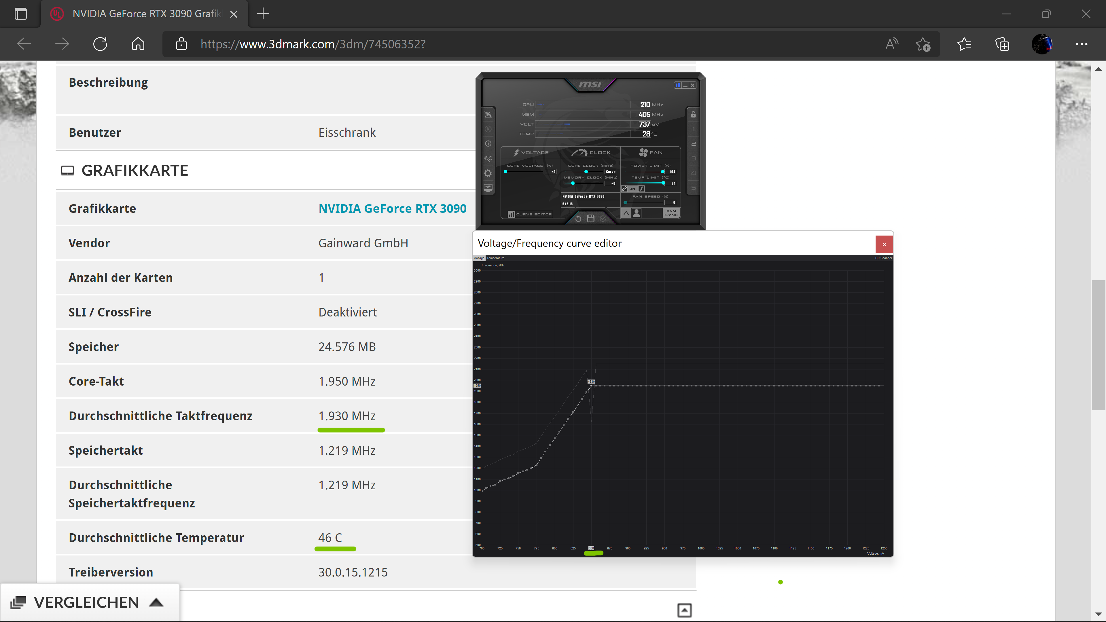

Ist das Undervolting nicht auch eine Art übertacktung ? man setzt ja die MHz hoch
Und noch eine Frage je gerader die Kurve im Benchmark ist ( MHz ) GPU Takt desto besser oder ? Zwar nur mit 1800 aber so sollte es sein richtig ?
Könnte es evt. Sein das dies der sog. Sweetspot ist da es keine Drops gibt ?

Melde mich nochmals zurück ,
habe das mit dem Offset leider immer noch nicht richtig verstanden..
ich habe das jetzt nach Intuition so gemacht
Off -200 / Mhz 1950 Mhz @ 850 mV
Kann mir da ggf. noch jemand was zu sagen, ob die Kurve so okay ist. Beschäftige mich wirklich erst seit wenigen Std. damit.
Spulenfiepen fast weg
EDIT: Musste auf 1905 Mhz @850 mV gehen hoffe es läuft stable.

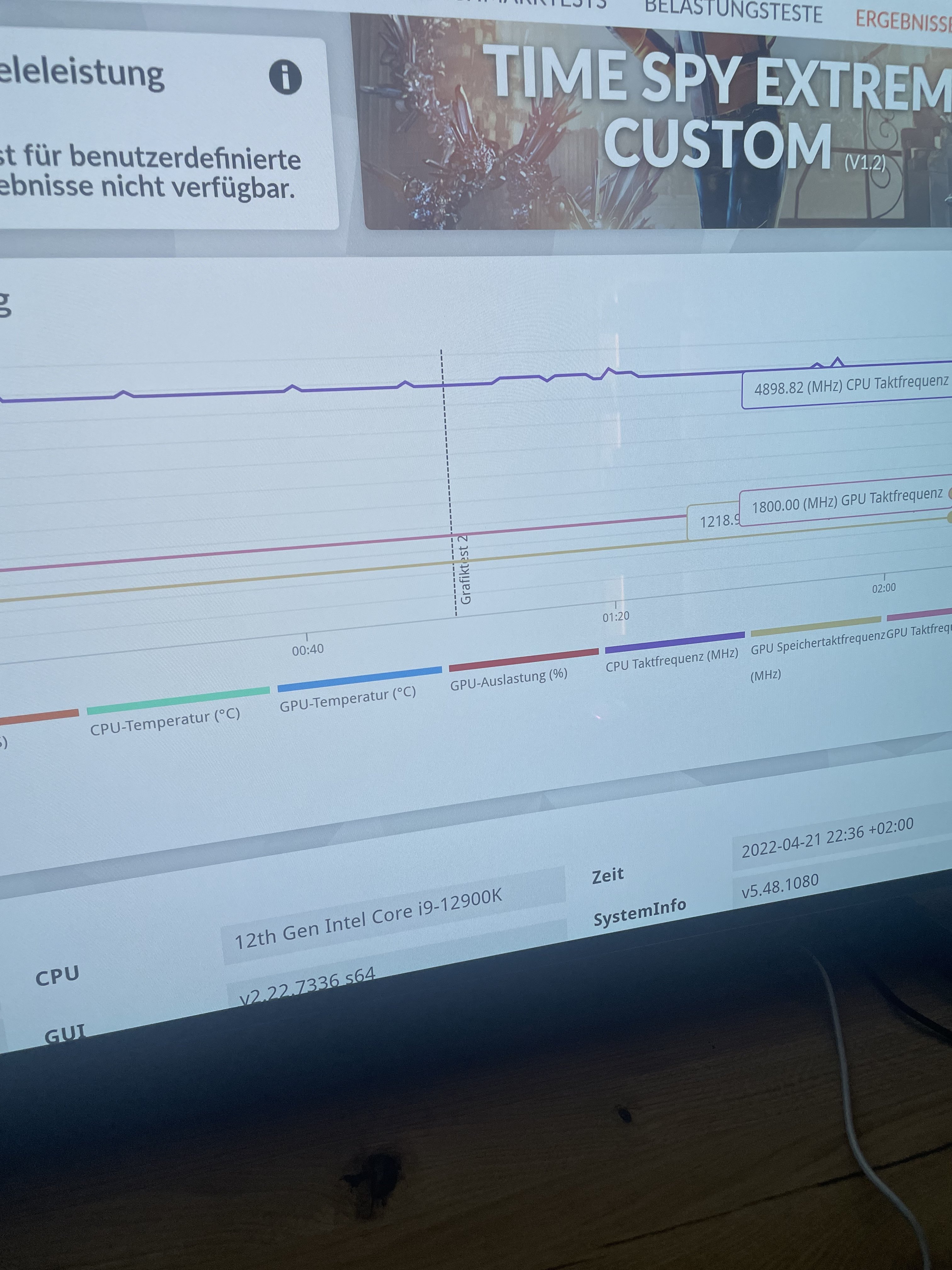

Teste einige Tage normale Anwendungen und Spiele. Falls irgendwas instabil ist, hebst du die Spannung minimal an, oder reduzierst den Takt ganz leicht. Einige Nutzer zelebrieren tagelange Torture-Tests - das habe ich nie nachvollziehen können.
Der Sweetspot, ab dem es wackelig ist, ist doch meistens nach 1 Stunde zumindest grob eingegrenzt.

Benni1990 schrieb:ich habe meine 3090 mit 2040mhz bei 1,025v laufen
Wie viel Watt verbraucht deine GPU so? Ich lasse derzeit bei 900mv die GPU bei 1960 laufen.
Und hänge dennoch regelmäßig im Powerlimit.
