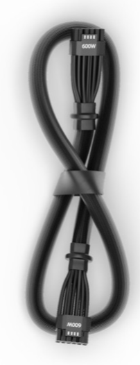

da ist doch sowieso ein neuer 12pin dabei, oder ? also beim Netzteil
joar - einfach an das 600W ding dran. Einmal schön sauber klicken lassen an beiden Enden und gut.
Brauchste doch kein Y-Kabel mehr
Reaktionen: Firefly2023, thom_cat, Verak Drezzt und 2 andere

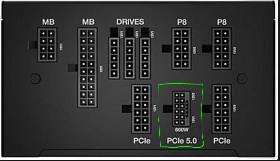

Das Kabel aus Beitrag #2 hier anschließen:

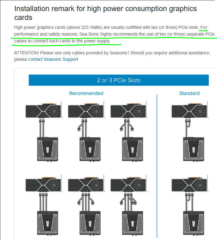

Auch bei SingleRail NT empfiehlt es sich mehrere Outputs am Netzteil und Kabel zu nutzen.
Seasonic (nur SingleRails) empfiehlt es sogar ausdrücklich.
Reaktionen: RaptorTP und Der Lord
