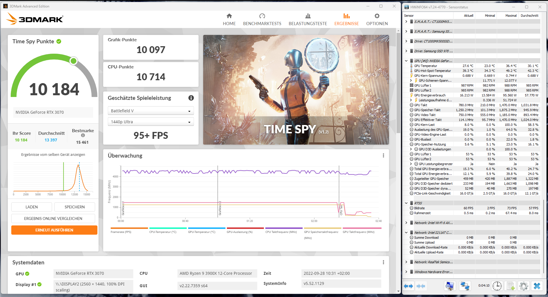

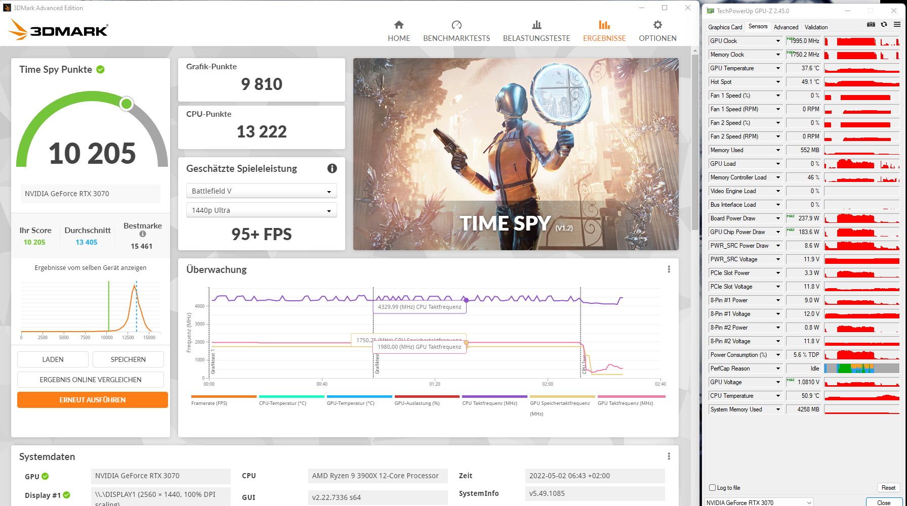

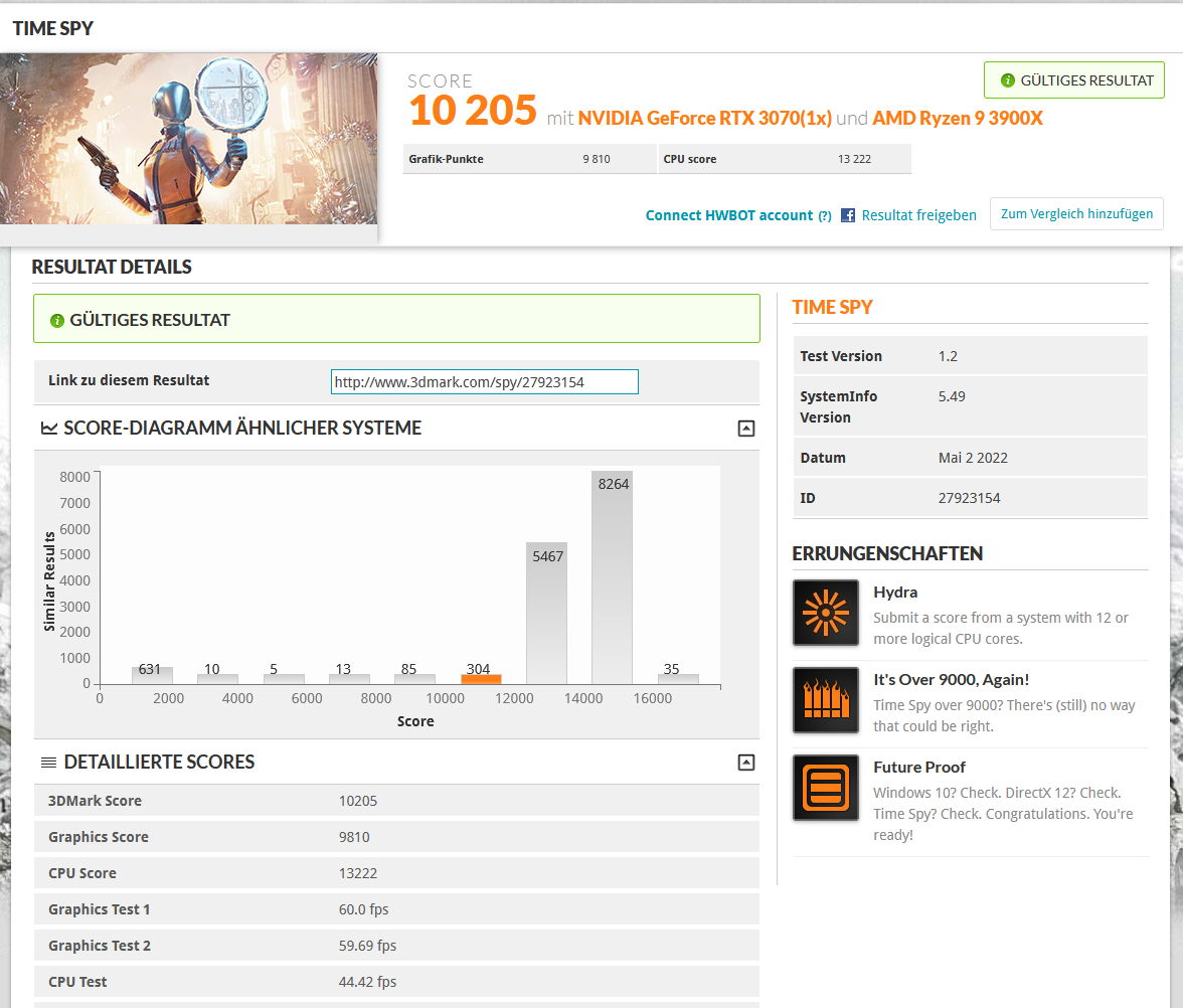

DaHell63 schrieb:Vielleicht solltest Du mal den 60FPS Lock lösen.
Wenn der aktiviert ist mäckert 3dmark.
ich hab während des Benchmarks auch nur eine GPU Auslastung von 70-80%. Ich renne da eindeutig ins CPU-Limit.
Allerdings der neue Test Speedway nutz deutlich mehr CPU Kerne und ich komme mit meiner RTX 3090 auf ganz normale wertee
