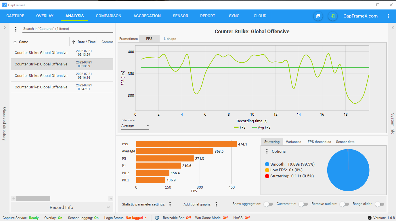

Strange. Eben hab ich CS:GO getestet: Komplett flüssig. 400 FPS on average:
Ich spiele halt normal gelegentlich Abends mit Freunden im Steam Voicechat und da treten die Probleme auf.
Wenn ich CS:GO ohne Voicechat abends spiele, ist es etwas besser am dennoch mit diesen Lags/Rucklern. Ich kann die nicht näher beschreiben aber ich kann dann noch mal so ein CapFrameX machen und schauen, was das netgraph sagt.
Wenn CS:GO und Vociechat zusammen an sind, kommt meine Stimme verzögert an und klingt ruckelig und blechern.
Danke für den Guide von MrMaxim, hab ich angewendet und hat die Kurve stabiler gemacht. So war es vorher:
Heißt autoexec.cfg von ihm: https://settings.gg/download/24801023
-> Net settings: rate "786432", cl_cmdrate "128", cl_updaterate "128", cl_interp_ratio "2"
Und CS:GO Startsettings nur: -novid -tickrate 128
Wird halt dennoch spannend, wie es abends ist und ob es eventuell eine Verbindung zum Steam Voicechat gibt?

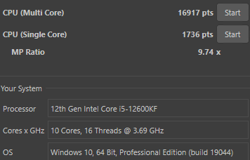

Cinebench Referenz Score:
Meiner:
Maximal 72° beim Test eben:
Im ThrottleStop kommt allerdings:
... bin am Foren wälzen, was das nun wieder ist.
Cinebench R32.
