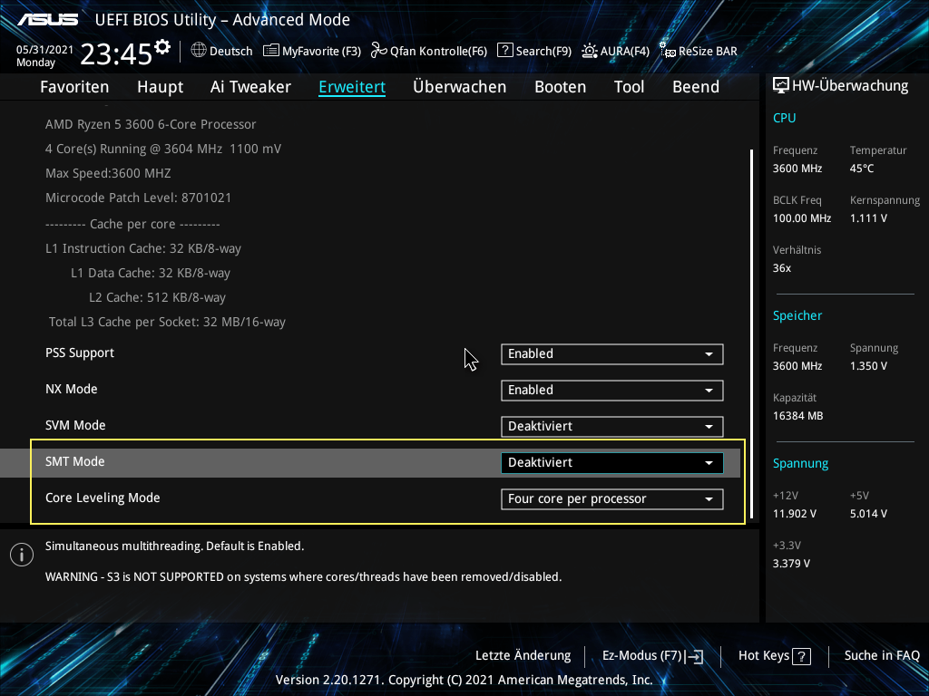

Ist einfacher, als im BIOS die Kerne zu deaktivieren...und teilweise wollen die sich dann nicht, ohne reset, wieder aktivieren lassen.
Ich wüsste nicht, was daran schwierig sein sollte, das im UEFI zu erledigen, wenn die Optionen vorhanden sind.
Ich weiß nicht, wie schwer es bei seinem Mainboard zu finden ist, aber bei meinem X370 von Asus musste ich in den AMD CBS Ordner und bestätigen, dass ich "gefährliche Optionen" aufrufe...und das deaktivieren war auch einfach, aber als ich es dann von z.B. 2+2 wieder auf Auto(4+4) gestellt habe, hat er das nicht übernommen.
Ich musste erst die Bios defaults laden.
Und bei dem MSI B550 Board das ich hatte, hat zwar das zurückschalten funktioniert, aber teilweise hat er das umschalten nicht hinbekommen und das Mainboard hat nicht initialisiert....dann musste ich ebenfalls einen Bios Reset machen.
Alles keine wirklichen Probleme, aber es ist schon deutlich einfacher der Anwendung weniger Threads zuzuweisen.
Vor allem wenn er weiß wie es geht und er nicht im Bios herumsuchen muss.
Aber das kann ja jeder machen wie er möchte.

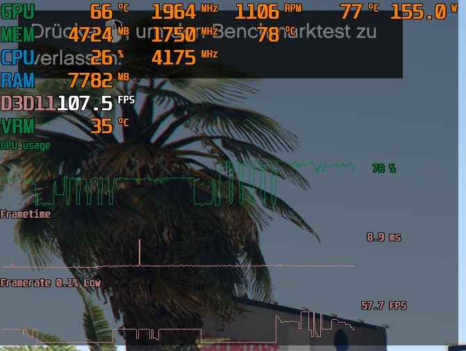

Ja, ich habe so viel rumgetestet, ich kann schlecht alle Screenshots mit Einstellungen durchgehen, die ich alle gemacht habe.
Ist mit einer RX5700.
GPU Limit.
GTA5 hat die ersten 6 Kerne zugewiesen bekommen.
Da ist keiner am Limit.
Umgekehrter Fall:
CPU Limit, GPU hat noch Reserven
btw: CPU Limit lässt sich hier eigentlich eindeutig an der nicht ganz geraden Frametime Linie erkennen ;)
Wäre es ein Framelimiter, dann sollte sie nämlich keine Unregelmäßichkeiten aufweisen (außer es limitiert halt doch etwas)
In beiden Fällen kommt es zu Rucklern.
Bezüglich des "CPU-Limits" eine Gegenfrage:
Wäre es denn normal für ein CPU-Limit, dass man 99% der Zeit z.B. 16ms für einen Frame braucht und dann an einer zufälligen Stelle plötzlich 80ms?
Ein CPU oder GPU Limit sollte sich auch immer an der gleichen Stelle zeigen. Eben wenn an einer bestimmten Stelle viel berechnet werden muss.
Z.B. beim GTA Benchmark am Ende, wo es eine große Explosion gibt. Wenn immer an der Stelle die FPS einbrechen.... ja, dann ist es mit ziemlicher Sicherheit ein CPU-Limit...... wobei es auch hier nicht zu einem einmaligen Ruckeln kommt, sondern zu einem entsprechenden konstanten Abfall der FPS.
z.B. von 90 FPS geht es bei und wärend der Explosion runter auf ~60FPS und anschließend wieder hoch.
Das ist alles nicht der Fall bei mir.
Nein.
Es ist typisch für ein CPU Limit, dass die Frametimelinie etwas mehr Schwankungen aufweist....heftige Ruckler sind nicht typisch.
Aber es gibt auch einzelnen Gegenbeispiele, von Spielen, bei denen es andersherum ist, und das GPU Limit schlechtere Frametimes hat.
Aber zu 99%
GPU-Limit = bessere Frametimekonsistenz, aber schlechterer Input lag.
CPU-Limit = besseren lag, aber schlechtere Frametimes.
Wobei die Bedeutung der Frametimes auch ein eigenes Kapitel sind. ;)
Denn die sagen nur aus, wann die Spieleengine, die Arbeit an die API/GPU-Treiber weitergibt.
...nicht, wann die Drawcalls fertig sind....nicht wann die GPU fertig ist...und erst recht nicht, wann die Daten auf dem Bildschirm sind. ;)
Aber sie sind die beste Darstellung für das Spielgefühl, dass wir zur Verfügung haben.
Reaktionen: zidius
Ist bei mir (Asus Prime B450M-A) ganz einfach unter Erweitert - CPU-Konfiguration auswählbar.

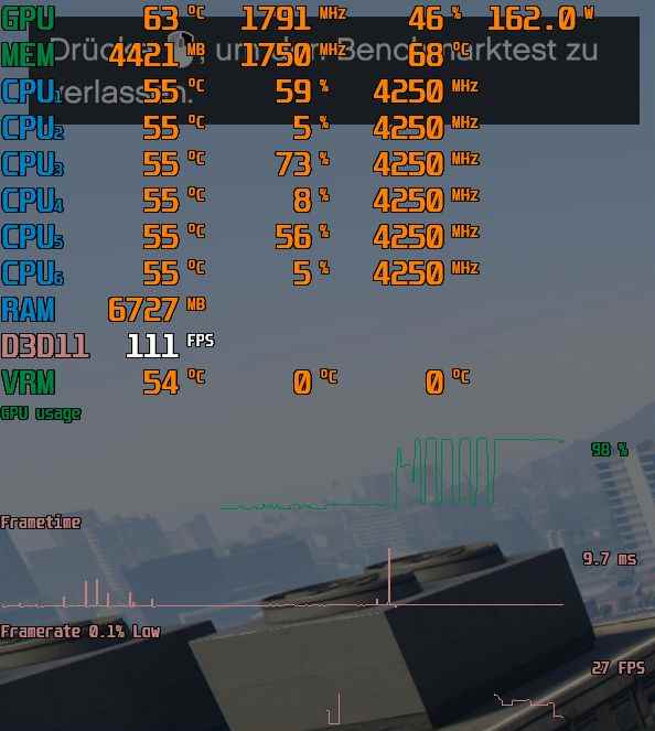

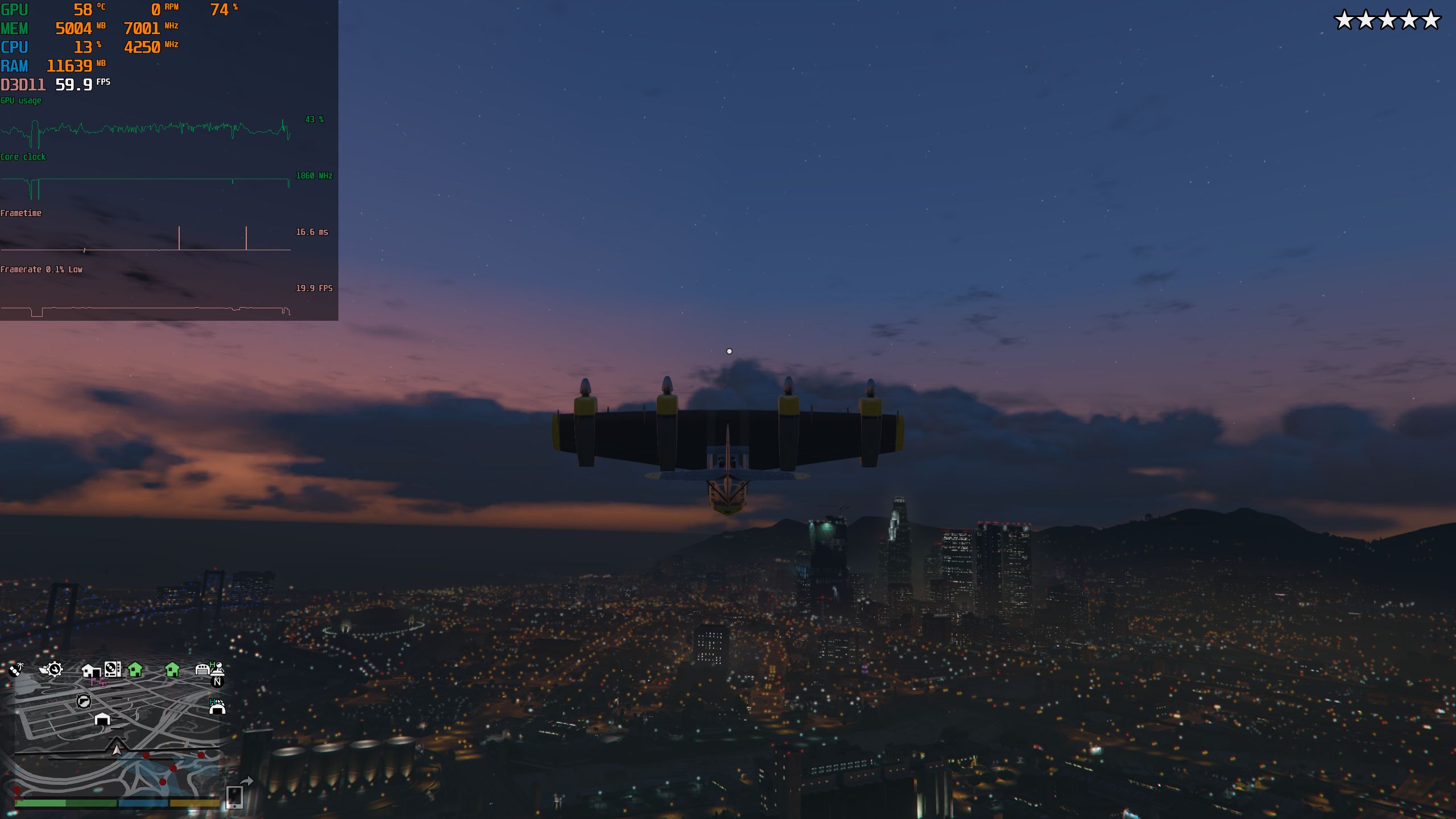

Monitor auf 60Hz (NVidia macht daraus 59,951Hz), G-Sync off, V-Sync on.
Gerade das zweite Bild finde ich aussagekräftig, weil ich hoch in der Luft bin = weniger zu berechnen.
An den 0,1%Low-Frametimes sieht man wieder: Einbruch jeweils auf unter 20FPS
D.h. die Berechnung an den Spikes hat über 50ms gebraucht.
Ultra-Low-Latency-Mode steht sdt-mäßig auf Aus.
Wenn man mal CPU und GPU als Fehlerquelle ausschließt, was könnte es sonst noch sein?
Ich habe auch mal in Richtung RAM/SSDs überlegt. Ka, wenn Zugriffe auf Speicherbereiche stattfinden und da was blockiert oder verzögert wird(?)
Und weiterhin diese Ruckler. :(
Stimmt, wobei man dem Afterburner bei seiner Benchmarkfunktion nicht zu sehr vertrauen sollte.
Ich weiß, dass auch einige Youtuber den verwenden, aber ich bin da sehr skeptisch.
Die X% low Frametimes die der Afterbuner ausgibt, springen gerne mal unlogisch...passen sich nicht an die steigende Anzahl an.......passen nur per Zufall zu ordentlichen Messungen mit Fraps/CapFrameX.
Was auch kein Wunder ist, weil der Afterburner nur ein moving window nutzt, und scheinbar durch zufälliges rauswerfen von Frametimes, platz für neue Frametimes macht.
Aber sie sind unbestreitbar da und heftig. ;)

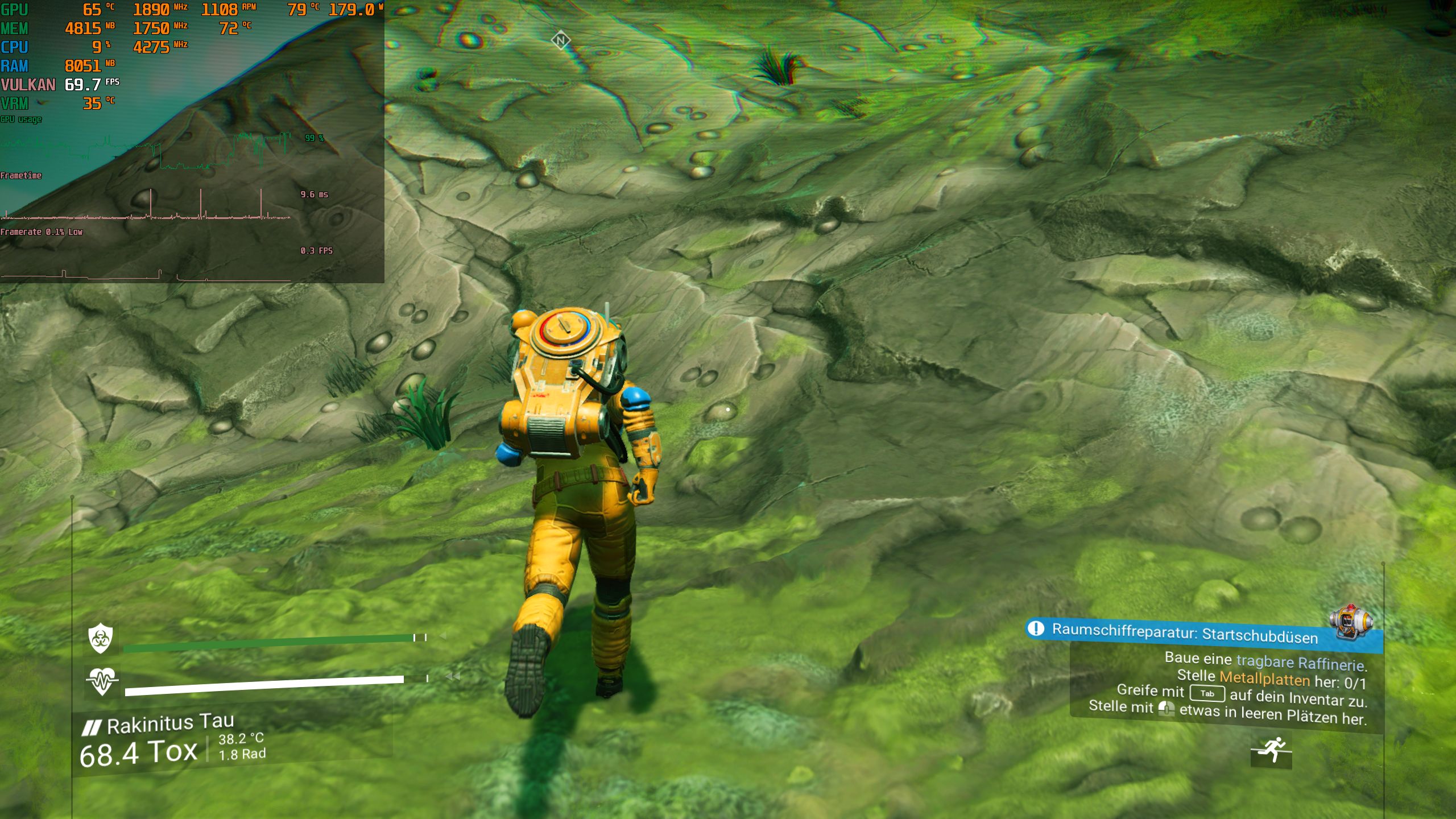

No Mans Sky
Sollte bei Release EXTREME Probleme mit Rucklern gehabt haben. Angeblich über die Jahre gefixed.
Das Bild ist vom letzten Jahr.
Das war (für mich) so unspielbar.
Gibt einige Einstellungen die man in einigen Dateien vornehmen kann, um die Probleme zu lösen.... geholfen hat es bei mir nicht.
Die Ruckler kamen damals so schnell in Folge rein.... habe glaube ich nur 1-2 Stunden gespielt und dann aufgehört, weil es 0 Spaß gemacht hat so.

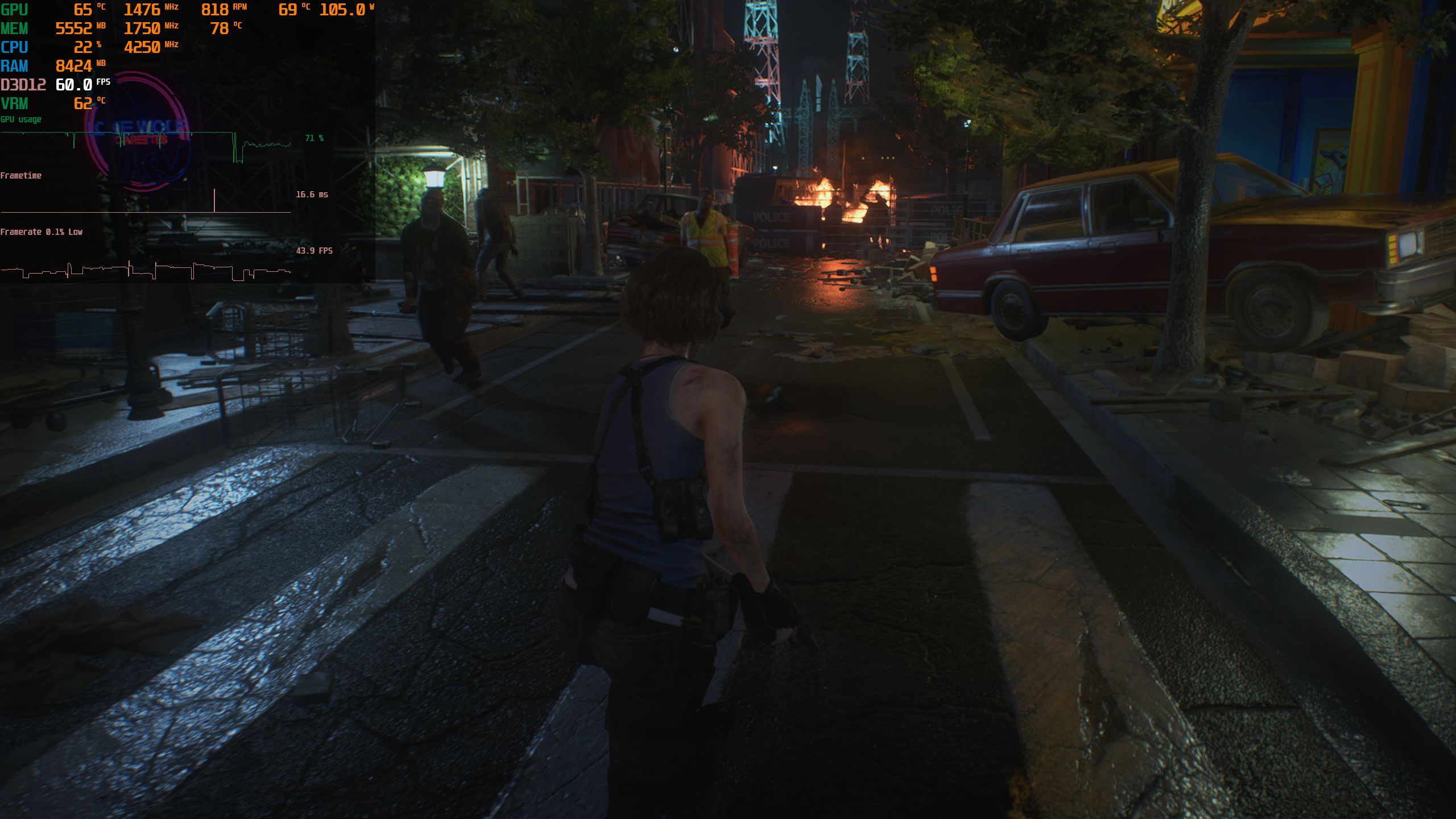

Resident Evil 3 mit der RX5700. Auch immer mal zufällig solche Spikes
Mit der 2060S lief es (fast) Fehlerfrei. Nur sehr wenig und wenn dann nicht so extrem starke Ruckler.

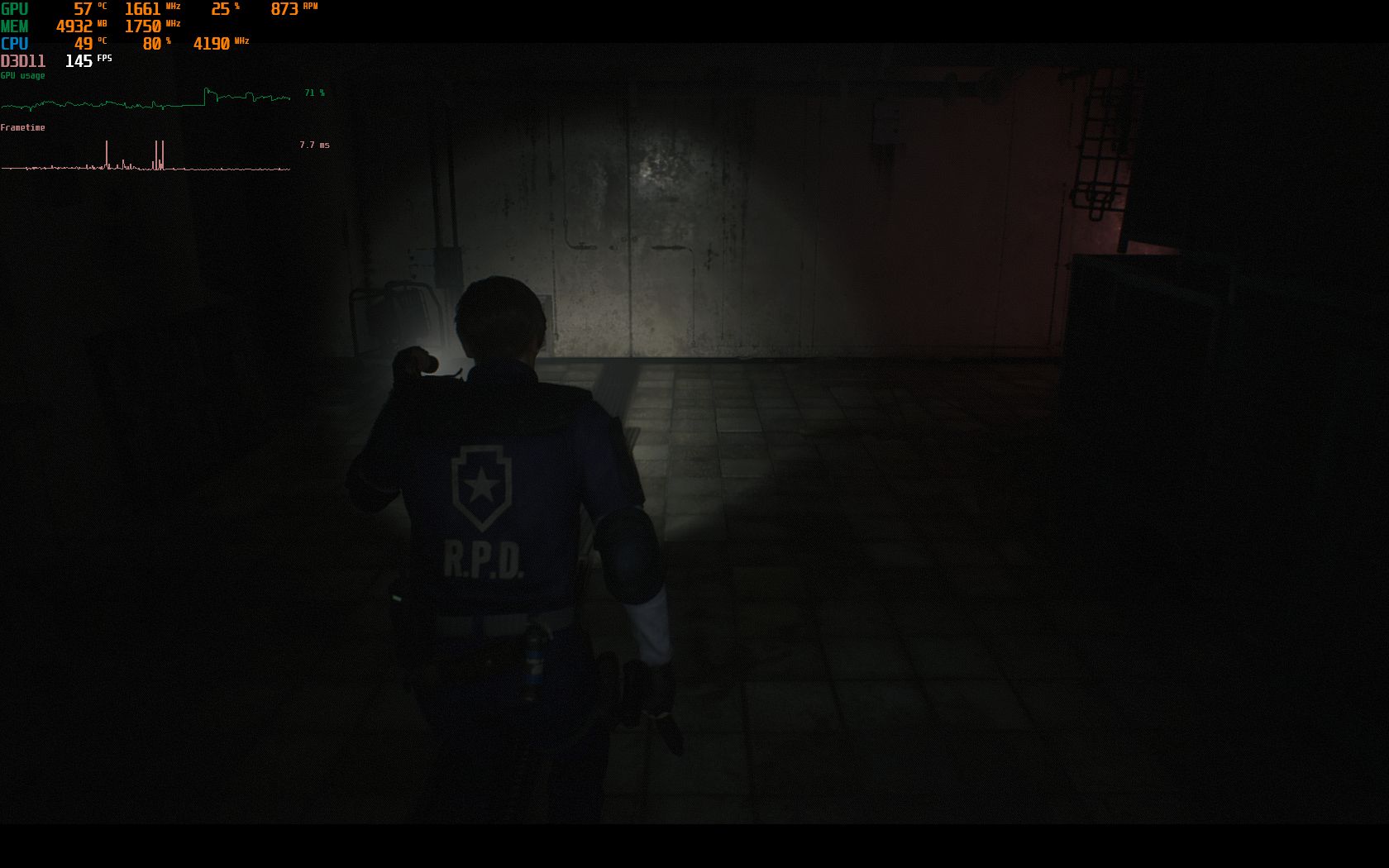

Resident Evil 2
Mh, war auffällig immer ca. an den gleichen Stellen. Hatte mir da zum testen einen kurzen Abschnitt zum Durchlaufen ausgesucht und da fielen immer die gleichen Stellen negativ auf..... auch nicht immer, aber sehr oft.
Normal ist das auch nicht, aber das könnten auch Nachladeruckler gewesen sein...

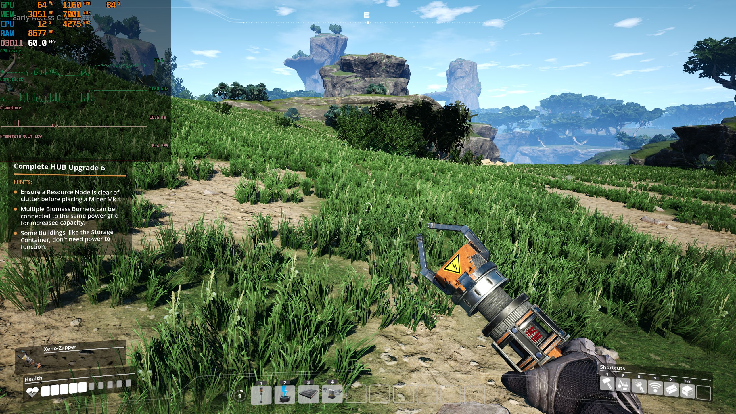

Satisfactory
Ist halt noch early Access und wohl ziemlich eindeutig Nachladeruckler.
Immer an den gleichen Stellen und gerade in dem Bild sieht man z.B. den Berg im Hintergrund, wie da beim Rucklern ganz viel Zeug (Bäume Gras etc) hinzugeladen werden + die Auflösung vom Berg erheblich zunimmt.
