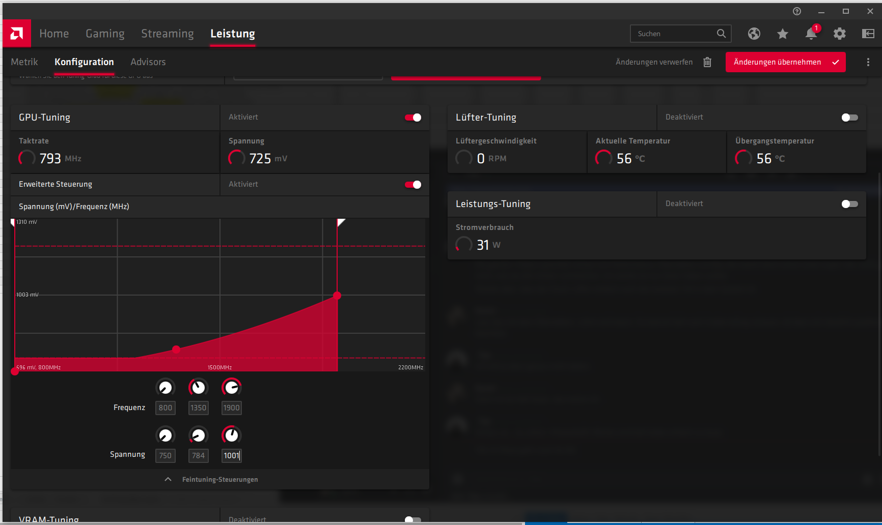

Der GPU-Takt von etwa 790 MHz liegt bei mir (RX 5700 XT mit 20.2.2) auch dauerhaft im Idle an. Scheint aber nicht mehr Strom zu verbrauchen (Anzeigefehler?).
