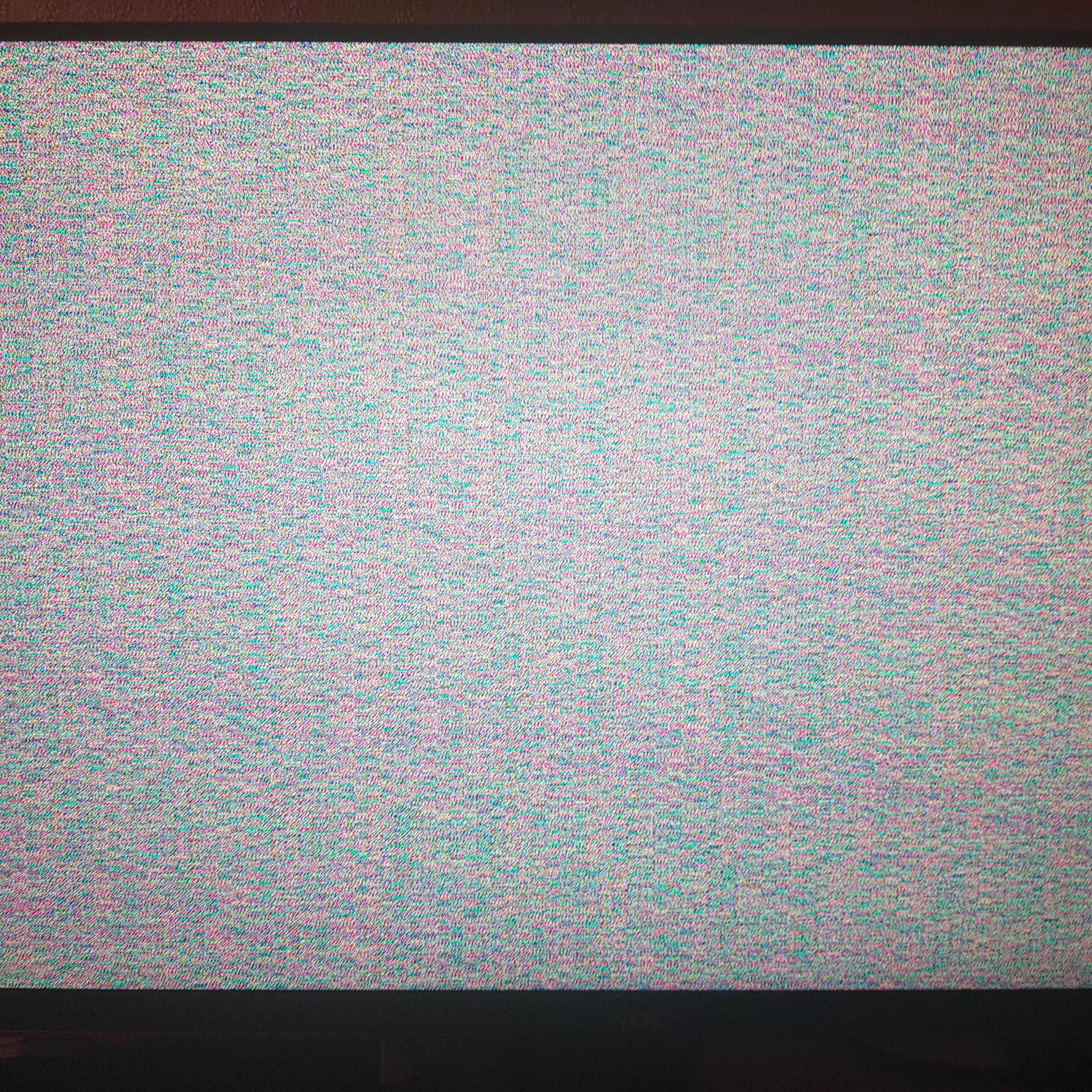

Ich kann jetzt mit Sicherheit sagen, dass die Grafikkarte defekt ist und hab den Verkäufer kontaktiert sie zu ersetzen oder reparieren zu lassen.
Über DP-Slots tauchte gerade ein neuer Grafikfehler auf (seltsames Bild mit gemischten bunten Pixeln). Vorher nur über HDMI-Slot..
So sah's am anderen Schirm aus. (Nicht mein Bildschirm aber gleiches Problem)
Nachdem ich den Bildschirm aus- und eingeschaltet hab war's wieder normal.
Jetzt warte ich auf die Antwort und hoffe, dass mich das Pech nicht nochmal erwischt. Ärgerlich...
