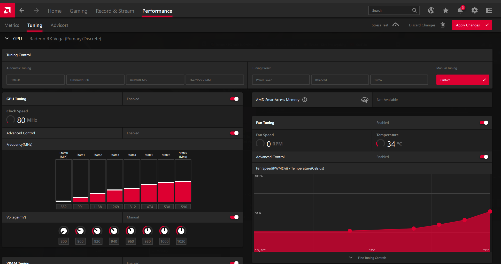

Du gehst oben auf "Performance" und dann auf "Tuning". Dann kannst du rechts die Lüftersteuerung aktivieren.

Ahh ich gehe mal davon aus, das dass hier das richtige ist, Danke! Ich werde es jetzt mal ausprobieren.

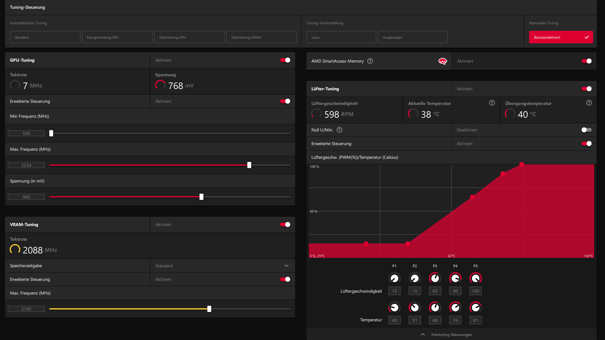

ok, habe was neues Endeckt, es lag an den Zero RPM der in der Readon Software aktiviert war, ich habe den mal deaktiviert und jetzt kann ich auch wieder die Lüfter über MSI Afterburner sowie über der AMD Software steuern, anscheinend hinder der Zero RPM Modus das ich irgendwas an den Lüfter steuern kann

LioNite schrieb:
Wie konntest du es auf 15% stellen ? ich kann es max auf minimum 35% stellen.
kA
geht bei mir von haus aus so weit runter
hab da nichts spezielles umgestellt
