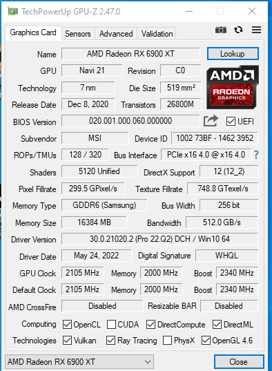

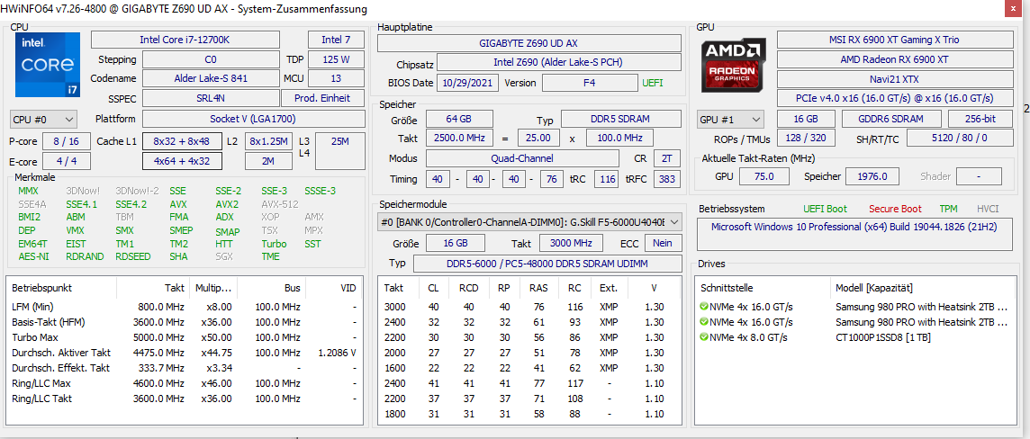

Hier ein Bild von GPU Z und co.

Hast du XMP aktiviert und den Takt selber etwas gesenkt?
Weil der eingestellte Takt (2500 Mhz) und die Timings zu keinem der XMP Presets aus dem SPD passt. Ich glaube zwar nicht, dass dies der Grund ist, aber man weiß ja nie...
Es gibt auch ein deutlich aktuelles UEFI zum Download. Alle neueren updates beinhalten fixes für DDR5 issues.
  • Schon einmal versucht ein aktuelles BIOS zu installieren? Das bei Dir installierte ist noch eines der ersten. Wenn man die Informationen bei Gigabyte durchgeht, scheint es bei den aktuellen Versionen einiges an Performanceverbesserungen zu geben.
  • Bei der Grafikkarte ist die Funktion "Reziable BAR" nicht aktiviert, was auch Leistung kosten kann.
