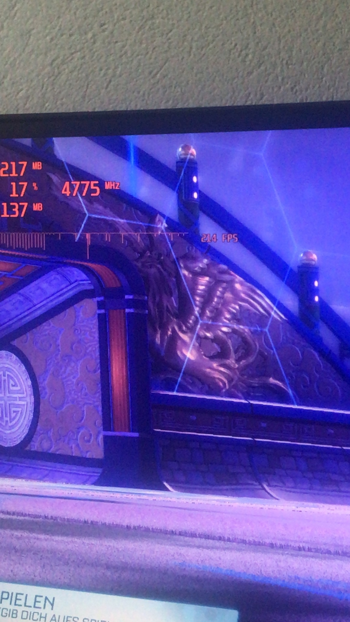

Mir ist direkt aufgefalen, das ich in jedem spiel starke fps drops habe, in rocket league sieht das dann circa so aus siehe bild (dabei einen fps dropp gibt es auch immer wenn ich einen screenshot mache). Versucht habe ich eine minimale taktfrequenz für meine gpu einzustellen und in der amd software die fps gecappt, gecappte fps im game bringen aber garnichts. manchmal bleiben die dropps kurz weg und manchmal immer im ca.3 sekunden abstand.in der lobby ist das dann noch etwas schlimmer wie auf dem bild zu sehen.

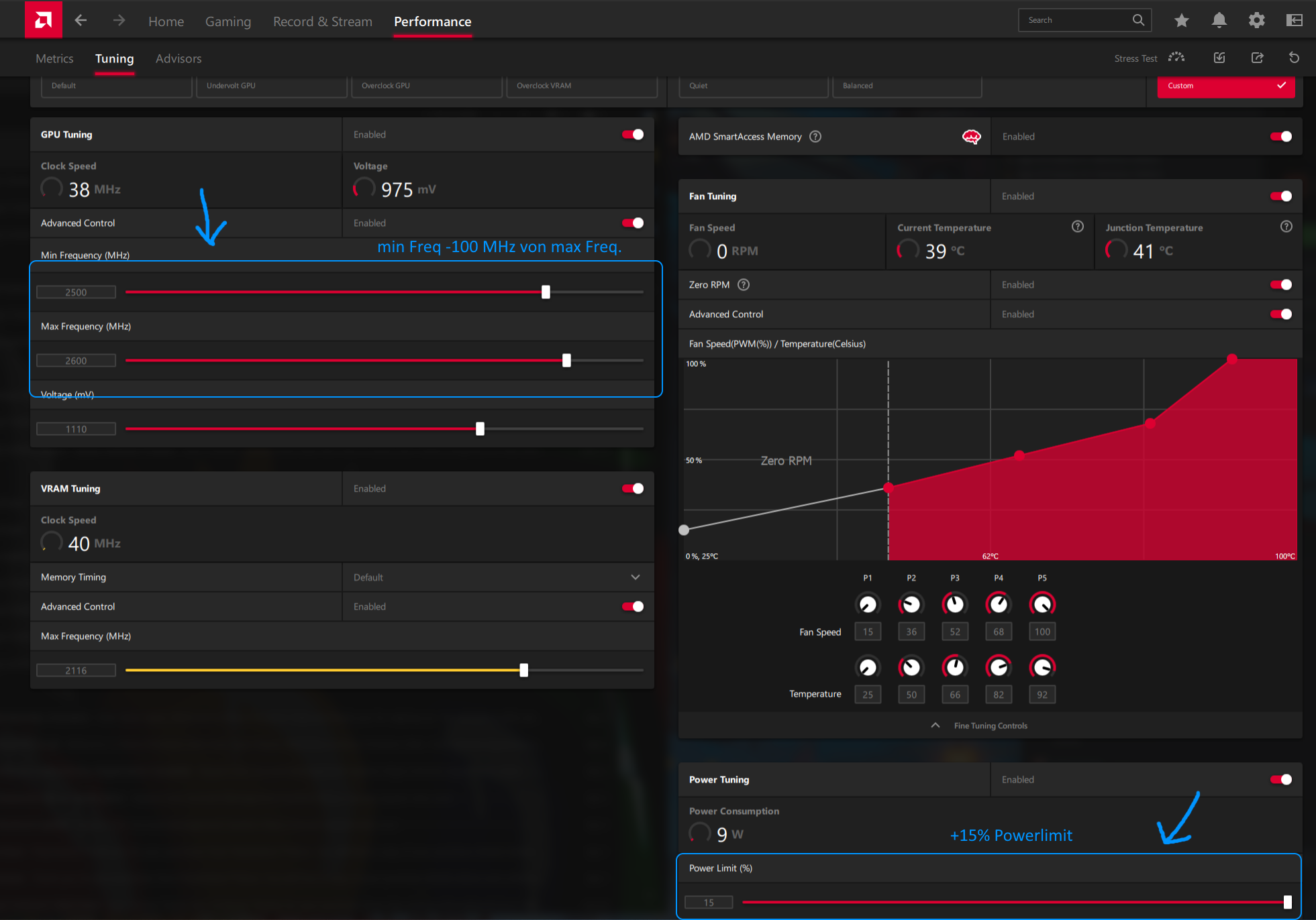

Versuch, wenn das alles nicht funktioniert, mal in der Adrenalin Software im Tab Performance folgendes einzustellen (blaue Markierung).
Das kann bei manchen Radeon bei unkonstanten Frames helfen.
erstmal danke für die hilfe trotz anwendung beider tipps sind die rukkler nicht ganz wegzu bekommen, sie sind weniger aber noch da. Noch irgendwelche tipps?
