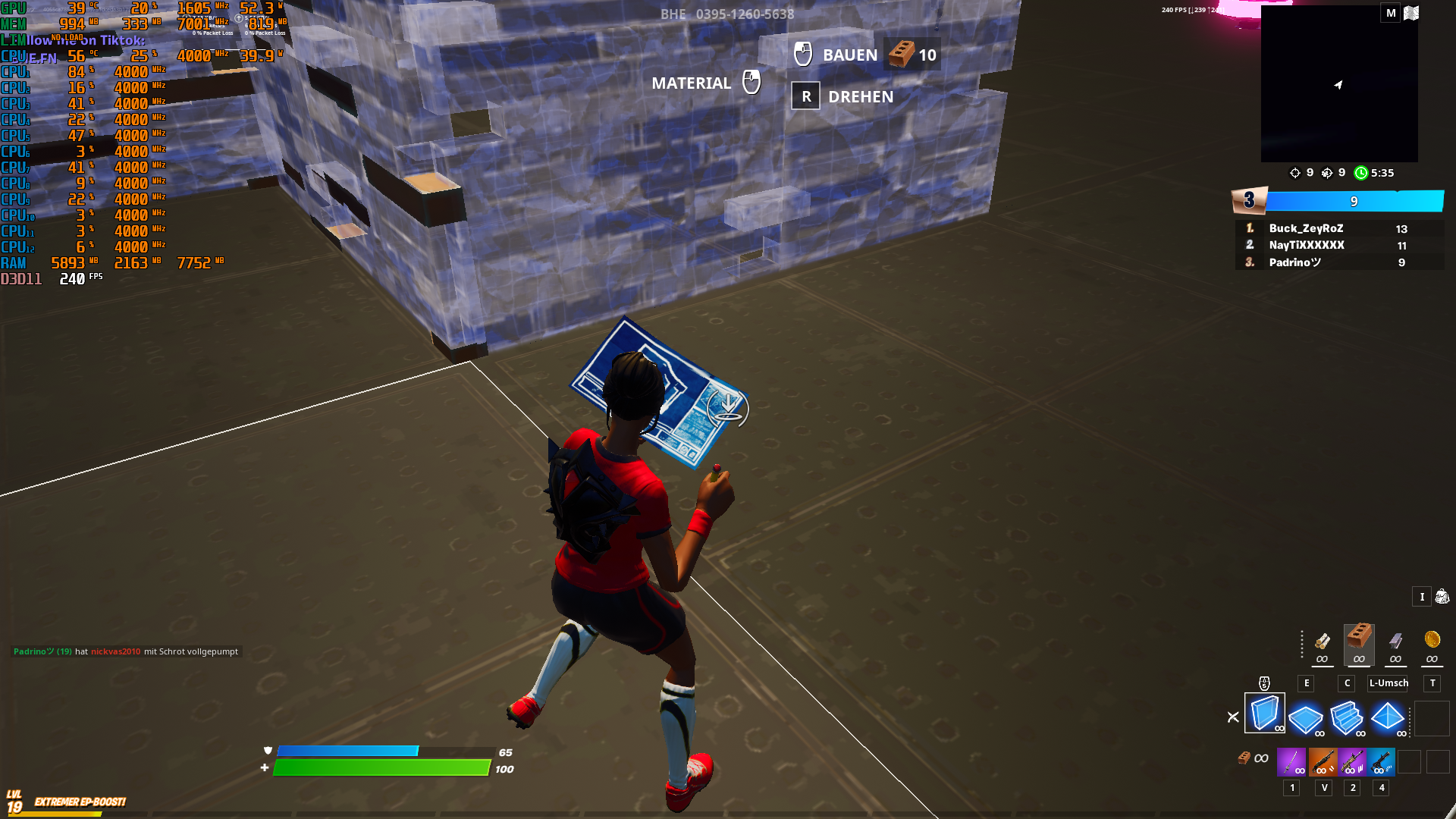

Starke FPS Drops trotz ordentlich ausreichender Hardware.
HisN schrieb:
Nicht das es am Spiel liegt.
Hier 250 Beiträge für den gleichen Kram, nur mit anderer Hardware.
https://www.computerbase.de/forum/threads/fps-einbrueche-fortnite-im-performance-mode.2045187/
Ich will doch nur 240 Min-FPS in Fortnite im Performance-Modus. Warum klappt das nicht?
Hab die FPS Drops ja leider auch in anderen Spielen.
Weiß wer, ob ich Gsync Compatibility in den NVIDIA Systemstwuerungen ein oder ausschalten sollte.
Mein Monitor hat ja 240hz und hat weder GSync noch Freesync.
