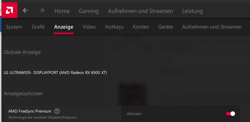

Im AMD Treiber gibt es auch die Option zu sehen ob Freesync aktiv ist.
Einstellungen -> Anzeige
Weiter unten bei Anzeigespezifikation sieht man die Range:
