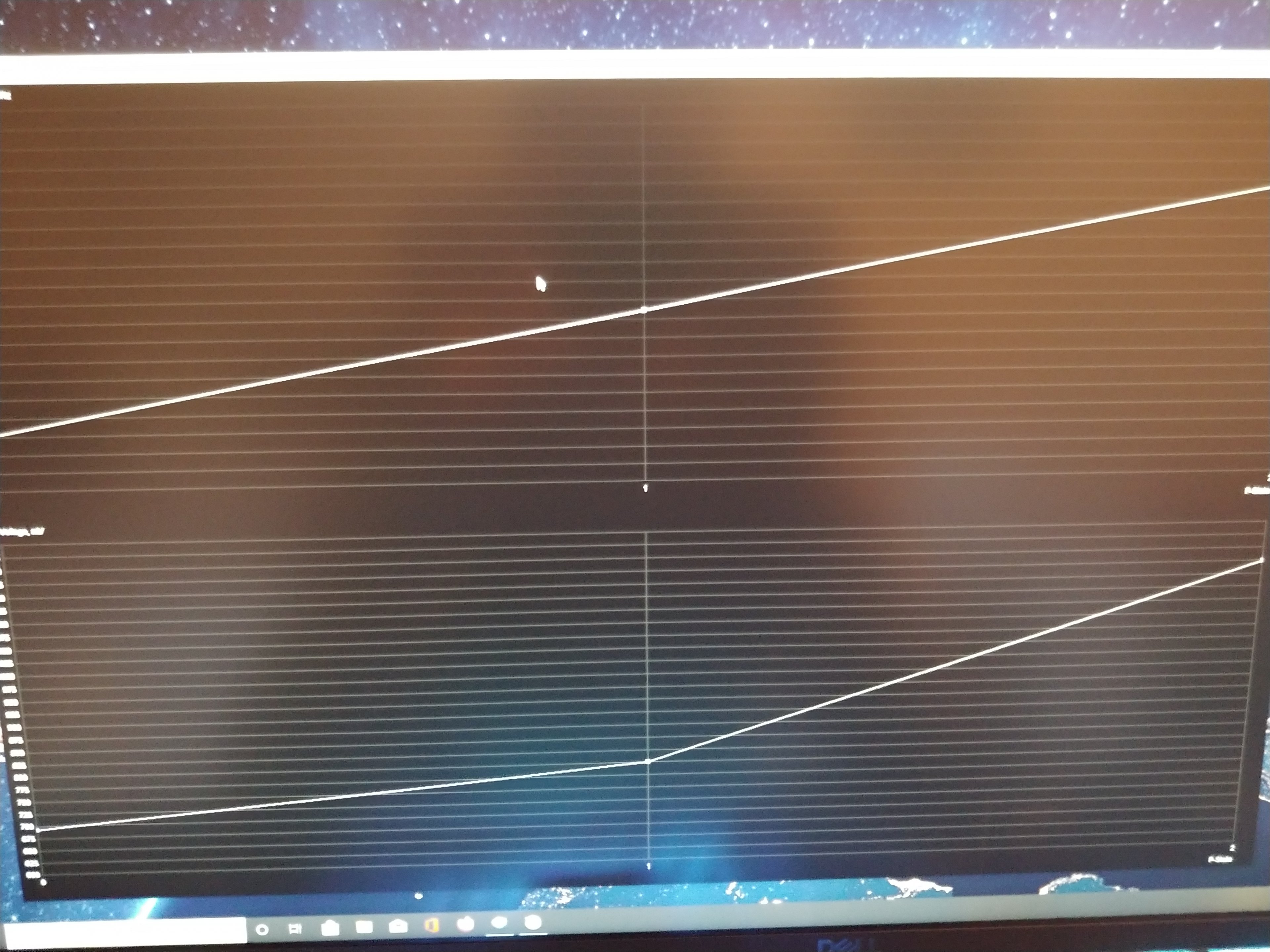

nachdem ich leztens einen PC zusammengebaut habe wollte ich mal die GPU undervolten denn ich habe mitbekommen, dass durch kleines undervolting die Temp sinkt und die FPS Anzahl sich nicht großartig verändert.

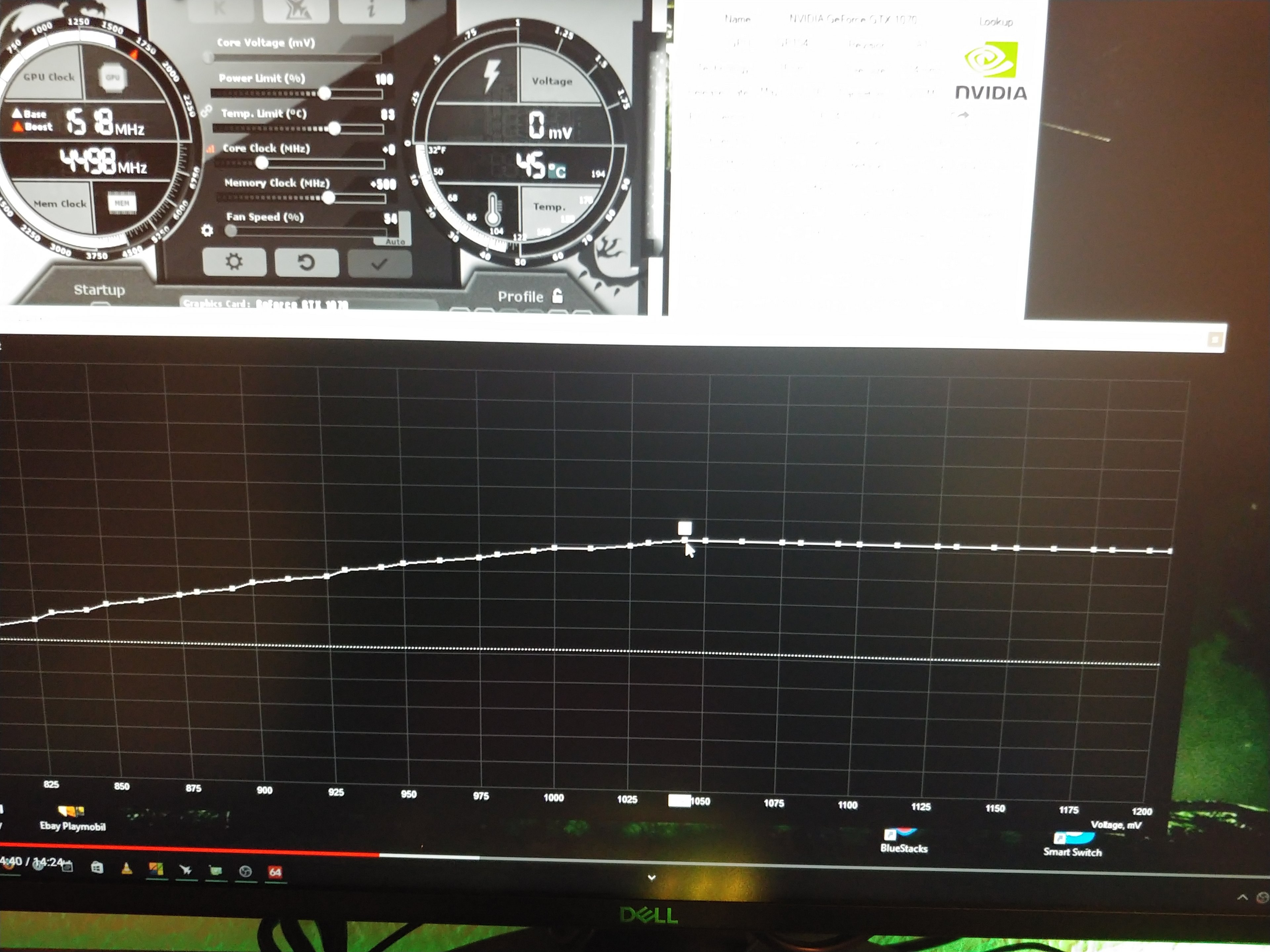

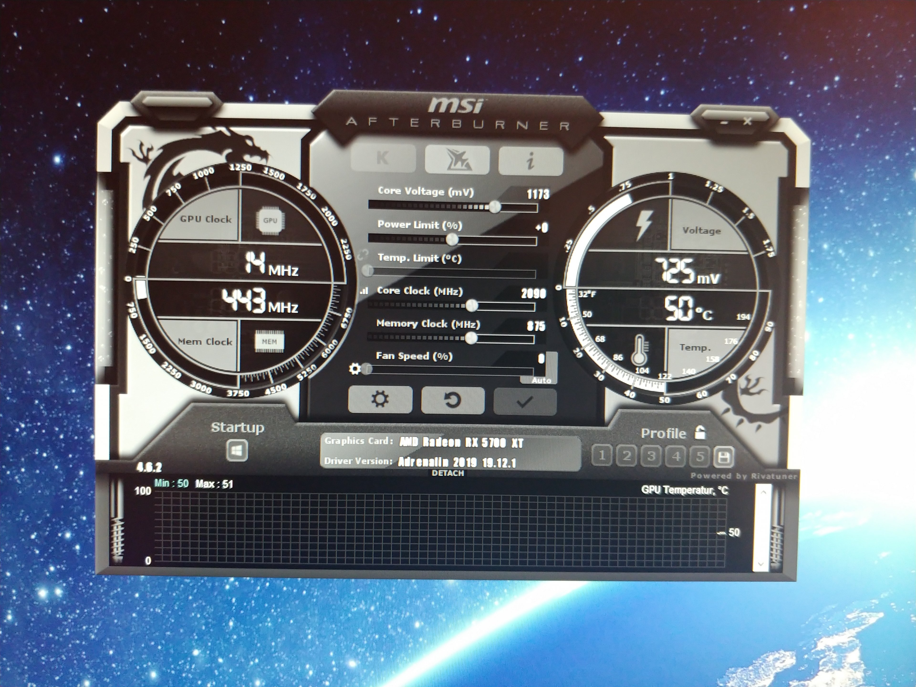

Nun wollte ich mit MSI afterburner undervolten. Ich habe mir paar YT Videos angeschaut wie man es macht aber bei mir sind paar Dinge unterschiedlich. Z.b wenn ich in den Curve editor bei mir gehe (Bild 2) dann ist es eine gerade Linie im Gegensatz zu dem YT Video(Bild 3) . Ich kann jetzt z.B nicht auf 0,975V gehen . Kann mir da einer weiterhelfen, warum das so ist weil ich nicht viel Wissen zu dem Thema habe. Bild 1 ist auch von meinem System.

Unterstützt Afterburner die 5700XT schon vollends?

Also der Afterburner hat erkannt, um welche GPU es sich handelt aber ob es kompatibel ist weiss ich auch nicht so ganz genau. Und was ist eig. mit meinem GPU und MEM Clock, kann man die so weiter lassen oder hochtakten? Weil im gegensatz zu den anderen sind die bei mir sehr niedrig, Und wenn ich die hochtakte wird die Temp auch höher ? (Bild 1)

Du benötigst Minimum den Afterburner 4.6.2 Beta 2 (3), damit auf den 5700ern die Vsoc geändert werden kann.
Zum Anpassen einfach im linken Hauptfenster die Spannung auf den gewünschten, maximalen Wert einstellen. Die Graphendarstellung über STRG + F ist hier unnötig. In den Settings muss die Spannungsregulierung erst noch im Reiter Allgemein freigeschaltet werden.
Eventuell musst du unter den Settings noch den Skin auf eine V3-Version ändern, damit alle Einstellungen sichtbar sind.
was ist denn "sehr niedrig"?

Bei mir sind es ja max. 250MHz GPU Clock und max. 500MHz Mem Clock und bei dem YT-Video sind es über 1000MHz. Deswegen wollte ich fragen, ob ich das so weiter hin lassen soll weil die grafikkarte leistet auch bei den Werten ganz gute Arbeit.
Das sind ganz sicher Leerlauf Werte. Lass dir doch mal mit Afterburner die Taktraten im Spiel anzeigen.
Du wirfst da einiges durcheinander. Meine Karte läuft auf Youtube auch nur mit maximal 150MHz, das ist ganz normal. Ich glaube nicht, dass du ernsthaft möchtest, dass deine Karte mit knapp 2000MHz taktet, bloß weil du ein popeliges Video anschaust :-)
Öffne doch einfach mal den Wattman und lasse den im Hintergrund offen, während du ein Spiel spielst. Danach schaust du im Monitoring nach den Maximalwerten.
