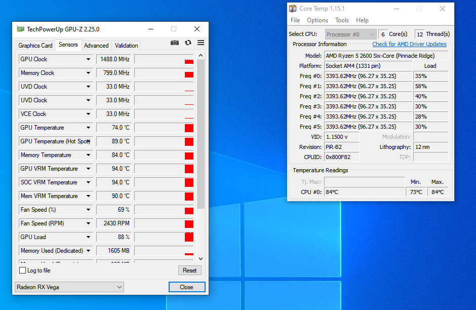

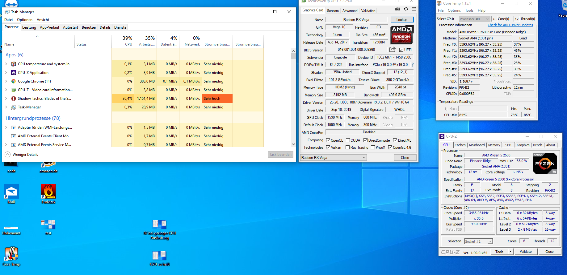

Also konnte mir jetzt selbst ein Bild von dem PC machen.
Die Austausch-Grafikkarte geht nach dem letzten Crash nicht mehr. Hier wurde die CPU 95°C heiß, GPU kann ich nicht sagen. Aufjedenfall startet der PC mit dieser nicht mehr richtig und im Gerätemanager steht Fehlercode 43 bei der Karte. Treiber lassen sich nicht mehr installieren.
Alte Karte wieder rein gemacht und mit dieser geht es wie vorher aber auch mit den genannten Problemen. Anbei mal ein paar Screenshots mit Temps.
Sieht man schon auf den ersten Blick das hier was nicht stimmen kann, CPU bei schwacher Auslastung ingame schon über 83°C.
Wird am Montag eingeschickt!

Dann kann es eigentlich nur am CPU-Kühler liegen. Allerdings ist interessant, dass bei noch nicht einmal GPU-Vollast die Sekundärtemperaturen (Speicher etc.) recht hoch sind. Das deutet auch auf einen schlechten bis gar nicht vorhandenen airflow hin. Bei so einer Situation verschärft sich ein Problem mit dem CPU-Kühler recht schnell.
Tippe inzwischen auch auf Hitzestau. An Gehäuselüftern ist nur in der Front einer verbaut der Luft einsaugt. Wenn man die Hand über den PC hält wird es sehr warm, fast heiß. Gefühlt konnte man hier schon ein Spiegelei drauf braten!
Hier muss doch der Hersteller sicherstellen, dass sowas nicht passiert und genügend Lüfter einbauen. Gerade bei einer Vega 56 die ja bekanntlich nicht wenig Hitze produziert😤
