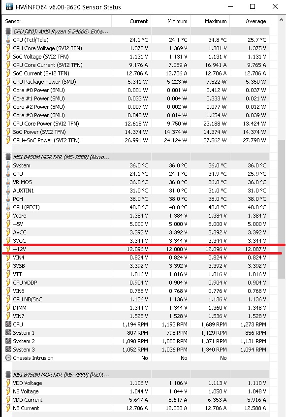

Schau dir mal die 12 V an, hatte mal ein NT das hat dort nur 11,5 V angezeigt und sobald der Prozessor takten wolle fiel die Last ab und Schicht im Schacht. Er hat nicht hachgetaktet.
Auch mal die anderen Spannungen prüfen.
Reaktionen: Prof-Falmer
Unter Windows sind die Spannungen zu niedrig, im Bios ok.
Also Netzteil Spannungen manuell überprüft -> In Ordnung
