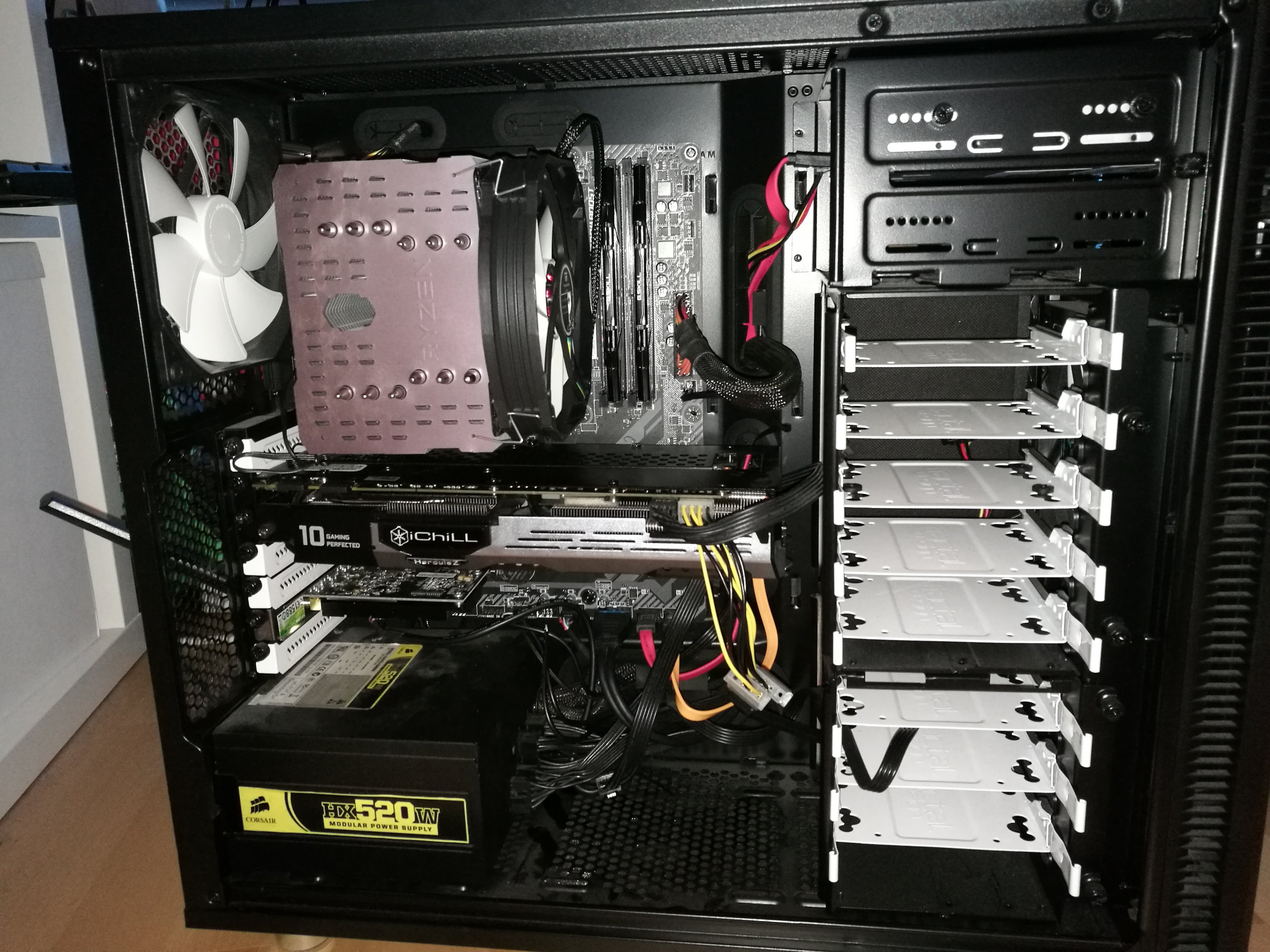

So, hier mal der Innenraum. Grafikkarte ist eine GTX 1080
Habe, da nicht benötigt, jetzt erst mal die Festplattenkäfige rausgenommen.
Mir fällt halt nur auf, dass der Kühler viel höher ist und damit theoretisch die Hitze näher ans Gehäuse kommt als mit dem niedrigen Arctic Freezer.

Baal Netbeck schrieb:
Pusten eventuell alle Lüfter rein oder alle raus?
Unglaublich aber leider wahr: der CPU-Kühler war falsch herum montiert :rolleyes::mussweg:
Ist mir auch noch nie passiert - war aber (für mich) irgendwie andersrum offensichtlicher.
jetzt jedenfalls nach dem burn -in Test max 79,5°C
Ich denke das ist schon eher im Rahmen, wenn auch kein Traumergebnis.
Ich teste jetzt mal gaming und wenns das Ergebnis da auch passt muss ich wohl peinlich berührt sorry sagen...

@zweitnick dein CPU Lüfter sitzt falsch rum du brauchst dich nicht zu wundern warum die Temperaturen so nicht passen. Dann würde ich gleich auch noch den oberen Festplattenkäfig raus nehmen um die Airflow zu verbessern. Ich selbst habe bei meinem Fractal R5 im übrigen 1x 140mm Front 1x140mm Back und 1x140mm Top genutzt. Also 1 in 2 out, hatte immer gute Temperaturen.
Edit: BTW bitte schau das du keine Adapter für den 8 Pin PCIe an der GPU nimmst. Das Netzteil sollte eigendlich mit den 520W 2 PCIe Stromanschlüsse bieten.
Ja danke, das hatte ich, wie oben geschrieben auch festgestellt und ist mir entsprechend peinlich.
Festplattenkäfige habe ich bereits rausgenommen und mein NT hat leider tatsächlich nur 1 Anschluss, daher das Gefrickel mit dem Adapter. Läuft aber ohne Probleme seit letztem Sommer.
Die Gaming Temperaturen sind jetzt auch OK, vor allem das Gehäuse ist jetzt nicht mehr heiß, aber nach meinem Faux-pax auch nciht verwunderlich.
Problem gelöst, ohne neue TEile zu kaufen oder den ganzen Kühler zu demontieren. Das ist doch ein schönes Ergebnis :-)
