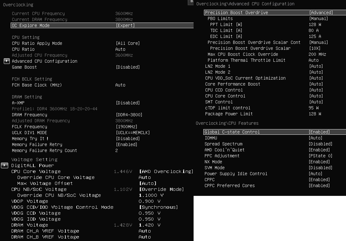

Mein System:
CPU: Ryzen 5 3600
CPU Kühler: Thermalright ARO M14
RAM: TeamGroup T-Force Xcalibur Phantom Gaming [General Edition] DIMM Kit 16GB, DDR4-3600, CL18-20-20-44 (TF8D416G3600HC18EDC01)
MB: MSI B 450 M Mortar
GPU: MSI RX 480 Gaming X 8G ( ohne OC )
NT: Sharkoon Silentstorm Cool Zero 650W ATX 2.4
FP1 M.2 NVMe SSD 256 GB ( System und Programme )
FP2: M.2 SATA SSD 1 TB ( Games )
Gehäuse: MSI Mag Pylon ( 6 x 120 mm Lüfter gesamt, 3 x vorne rein / 2 x ober raus / 1 x hinten raus )
Mit den Einstellungen ( siehe Bild ) habe ich dieses Ergebnis beim Userbench:
Mit PBO OC und RAM OC
https://www.userbenchmark.com/UserRun/23381588

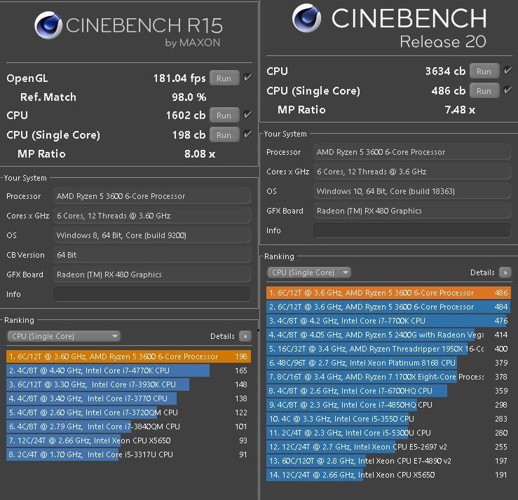

Hier mal die Ergebnisse von CB 15 und CB20 mit OC:

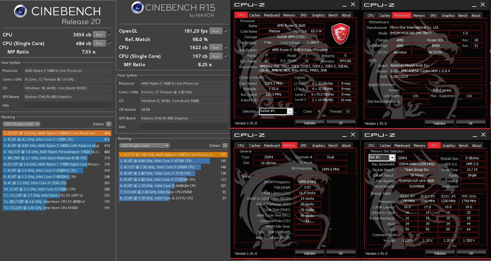

Diese Ergebnisse habe ich wenn NUR der RAM übertaktet ist und bei der CPU im BIOS alles auf Auto läuft, nur PBO habe ich abgeschaltet. Die CPU Features sind wie beim OC.

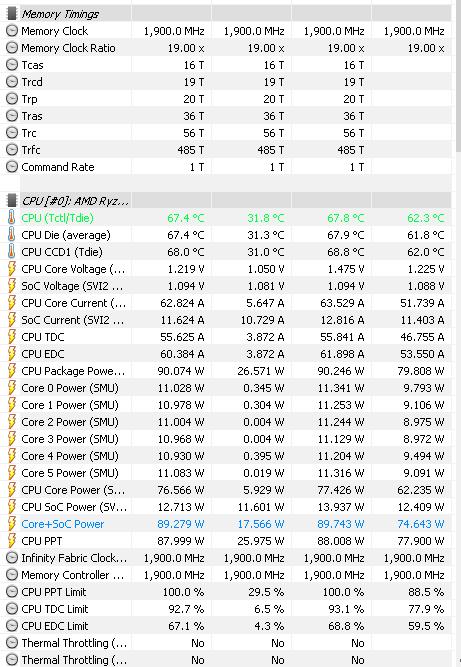

Nach 1 h Prime 95 sind diese Temperaturen und auch die Leistungsaufnahme ersichtlich.
Die CPU zu übertakten bringt sehr wenig, mit den Auto Einstellungen hält die CPU sich seh gut an die Begrenzungen und hat aber doch die Leistung.
