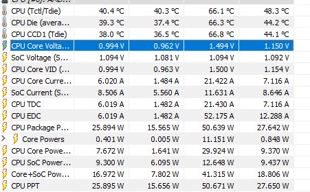

Laut HWinfo ist mein Ryzen 3700 x bei max 1.5 Volt...das ist für ein 3700x ohne OC also Stock normal oder ?
Ich habe mal ein Screen gemacht die Werte sind Max für einen 3700x normal !?
Irgendwie stehe ich gerad aufn Schlauch.
So ryzen hat ein sehr gutes aber meist mit geheimer soße laufendes Energie Management
Bedeutet die vcore geht von 0,6v bis 1,5v und ist voll in der Spezifikation der cpu

Die vcore an sich ist nicht bedenklich.

Im Uefi wird mir zwischen 1,43 und 1,48 angezeigt.
Im IDLe ist es laut hwinfo und cpu-z 0.98
Nur war mir vorhin nicht mehr klar ob bis MAX 1.5 normal sind
wenn "PBO" im Bios(U)EFI aktiviert ist, dann ist das durchaus normal

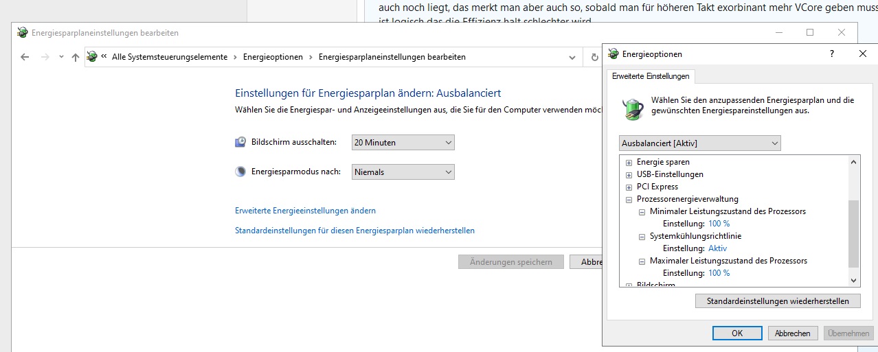

Energieoptionen, über die alte Systemsteuerung aufgerufen, dann bei Ausbalanciert einfach auf Minimum und Maximum bei der CPU auf jeweils beides 100% stellen.
spart nicht nur Strom ohne Leistungsverlust im Alltag, sondern bringt der Bude auch bei immer mit der vollen Performance zu laufen, sprich dann fängt das Windows auch mal an richtig flott zu laufen.

Mir ging es eigentlich nur dsrum ob das normal ist das der 3700x stock bis 1.5 v geht ;-) nicht das was verstellt wäre... ist mir vorher vermutlich halt nie aufgefallen dss er auch mal bis 1.5 geht. ..
Worum es eigentlich ging. Mir ist ein paar mal aufgefallen, das wenn ich ein Game BEENDET habe, auf einmsl die Lüfter deutlich hörbarer wurden , weil die Temperazur der CPU auf 70 Grad ansprang und die Gehäuselüfter ab da halt ne Stufe hochdrehen.
Ich verstehe zwar immer noch nicht, weshalb manchmal beim beenden eines Spieles, die Cpuleistung bzw die Temperatur so hoch gehen kann, das sie 70 Grad erreicht, während des spielens aber meist unter 70 grad bleibt.
Das ist jetzt ein paar mal vorgekommen. Deshalb hatte ich mal mit Hwinfo auf alles geachtet und da sind mir dann die Max 1.5 v aufgefallen und wollte wissen obs normal fürn 3700x Stock ist. Was ja der Fall sein kann !?
Nur stellt sich mir immer noch die Frage weshalb die Temperatur der CPU und die Lüfter dahergehend aufdrehen wenn ich ein Spiel wie The Surge 2 BEENDE, während des spielens aber unzer 70 Grad und damit leise bleibt. ...Entweder ist mir das vorher nie aufgefallen (weil es ja im Moment etwas wärmer ist) oder irgendetwas geschieht nach dem Beenden des Spieles was die CPU stärker lastet. Was ich mich auch Frage ist , weshalb das nicht immer auftritt

Wenn dein Bios/(U)EFI auf dem stand der Dinge ist, probiere es mal mit den Energieeinstellungen in der Systemsteuerung.
Geh aus ausblanciert und stelle minimum sowie maximum auf 100 Prozent
