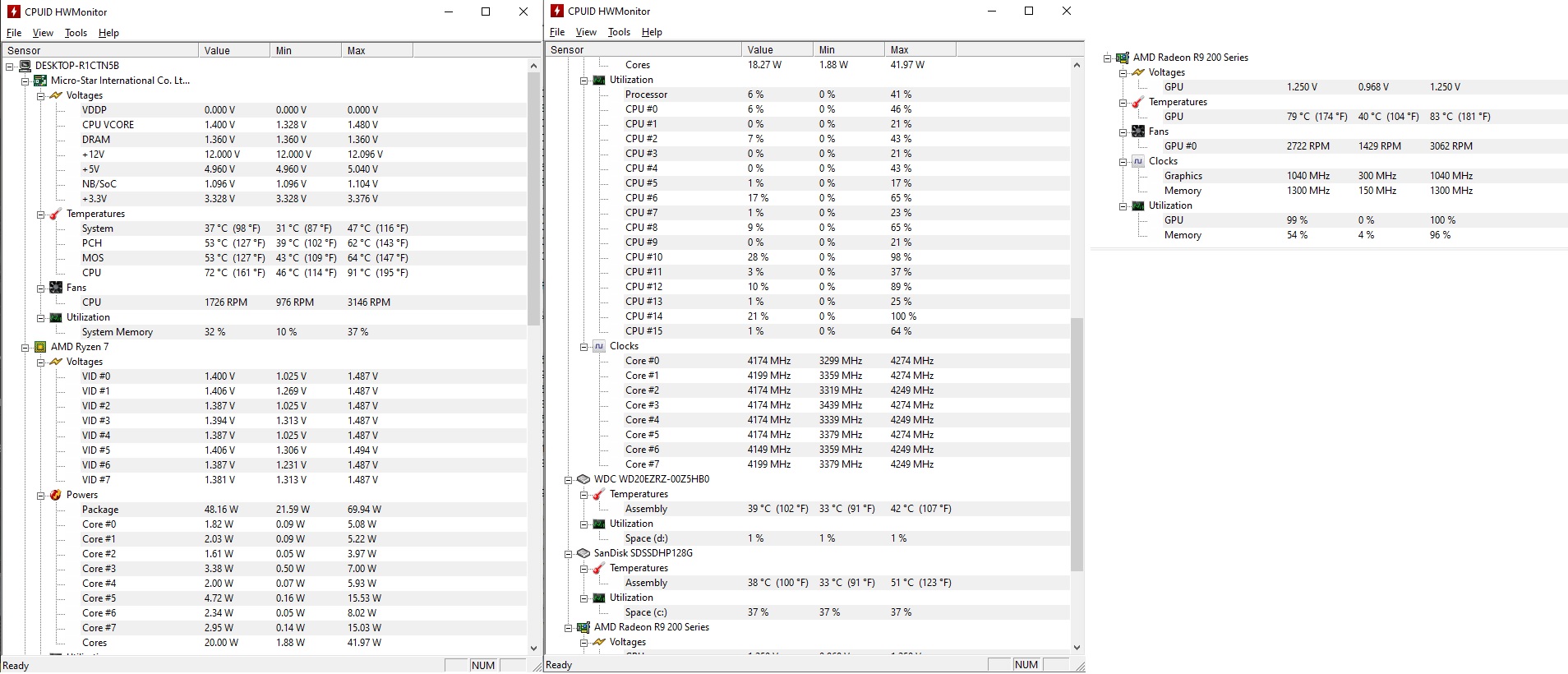

So, mein Setup ist da (Grafikkarte wird irgendwann später Custom bestellt). Läuft alles, Temperaturen machen mir etwas Sorge...
Zum Setup:
BeQuiet Silent Base 600 Gehäuse, beide Gehäuselüfter per Lüftungssteuerung auf hoher Stufe
AMD Ryzen 3700X mit Boxed Kühler
32GB Crucial Ballistix Sport LT V2 , 3200er
AMD Radeon 290X (wird dann getauscht)
Temperaturen..
811278
Die CPU Temperatur erscheint mir viel zu hoch. Die höchste Temperatur wurde in PubG verursacht, aber 91°C ist dohc einfach viel zu hoch, oder bin ich jetzt im falschen Film?
Ich habe nichts besonderes installiert oder eingestellt bislang, im BIOS auch keine Änderungen vorgenommen außer im BIOS das XMP-1 Profil eingeschaltet, damit der Ram mit 3200 MHz läuft und nicht mit 2400 MHz.
Hat jemand eine Idee? Der Boxed Kühler hatte Wärmeleitpaste vorbereitet, es war keine Schutzfolie drauf die ich vergessen könnte..
Vielen Dank!
Würde an deiner stelle zu nem ordentlichen CPU Kühler greifen. Hab jetzt seit 2013 den NH-U12s am laufen und bin auch jetzt nicht über 72°C gekommen. Nutze jedoch keine Wärmeleitpaste mehr sondern das IC Thermal Cooling Pad.

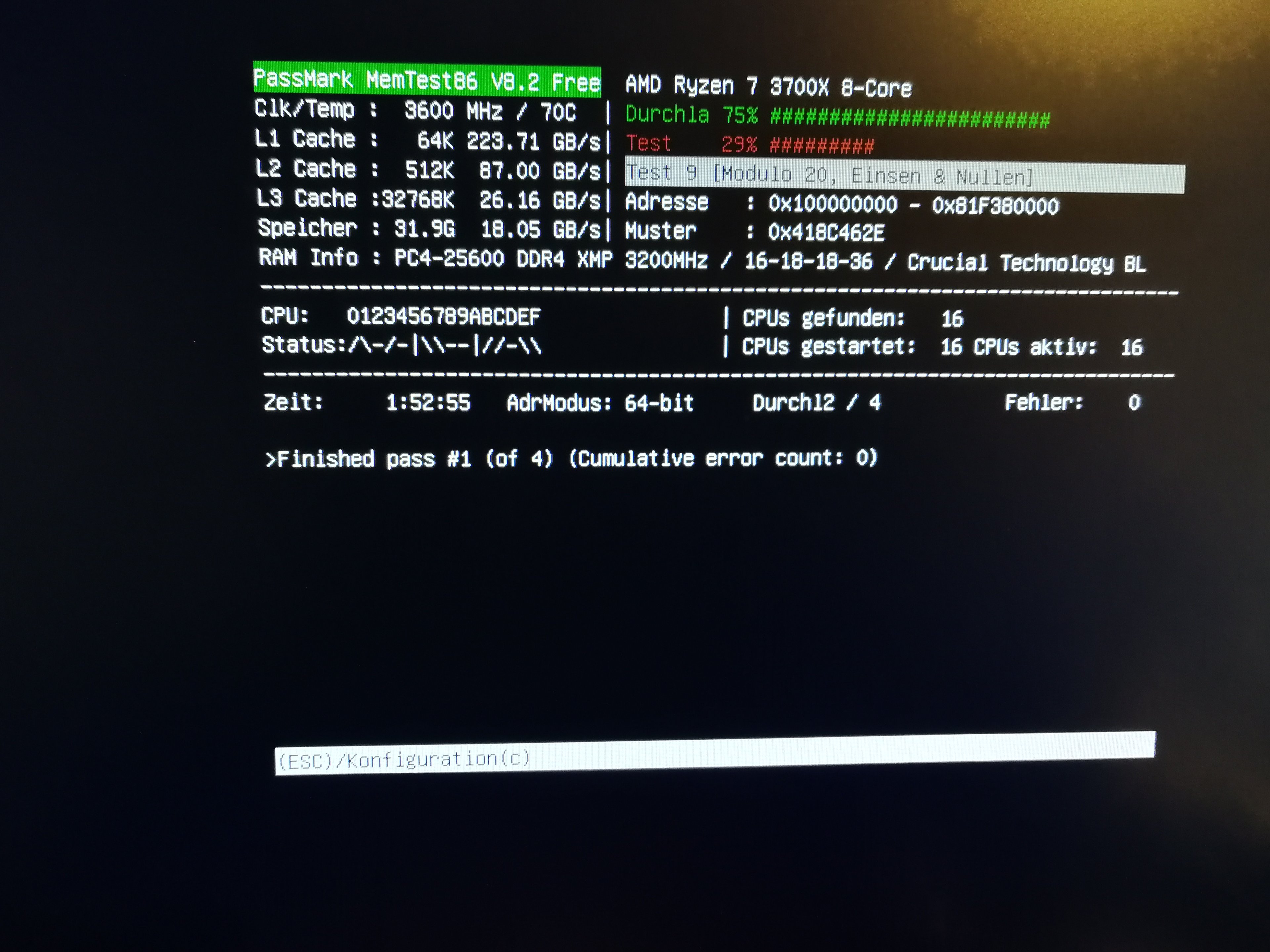

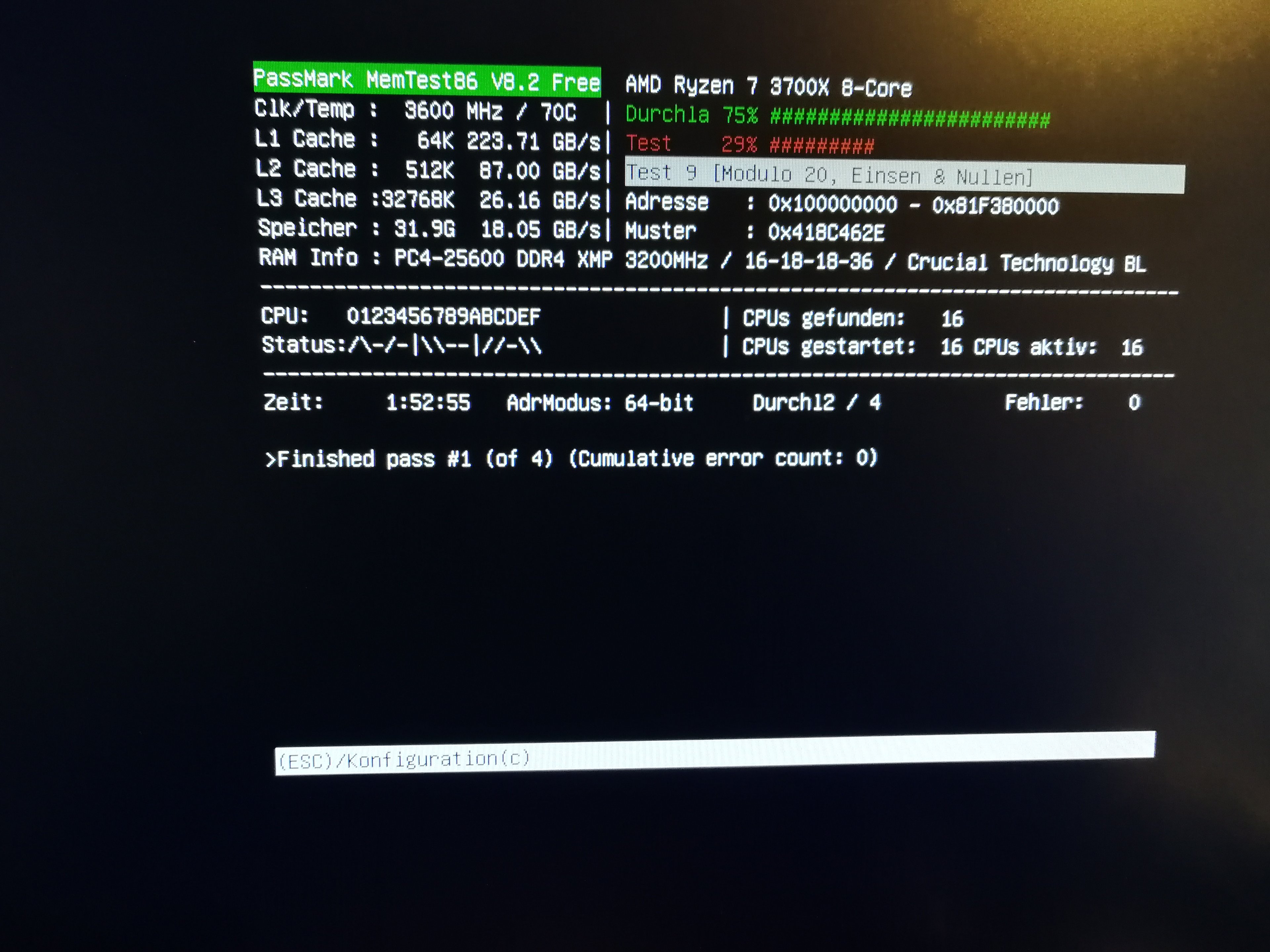

Oben im Post stehen aktuelle Probleme, zusätzlich habe ich irgendwie zwischenzeitlich Black Screens, gerade ist der PC z.B. auch einfach ausgegangen. Kann das evtl. ein Speicherfehler sein? Müsste Memtest mal durchlaufen lassen, irgendwas ist hier faul... (inkl. Temps oben)
Update: Memtest86 zeigt nach 2 Stunden (1,5 Durchläufe keine Fehler an..)
