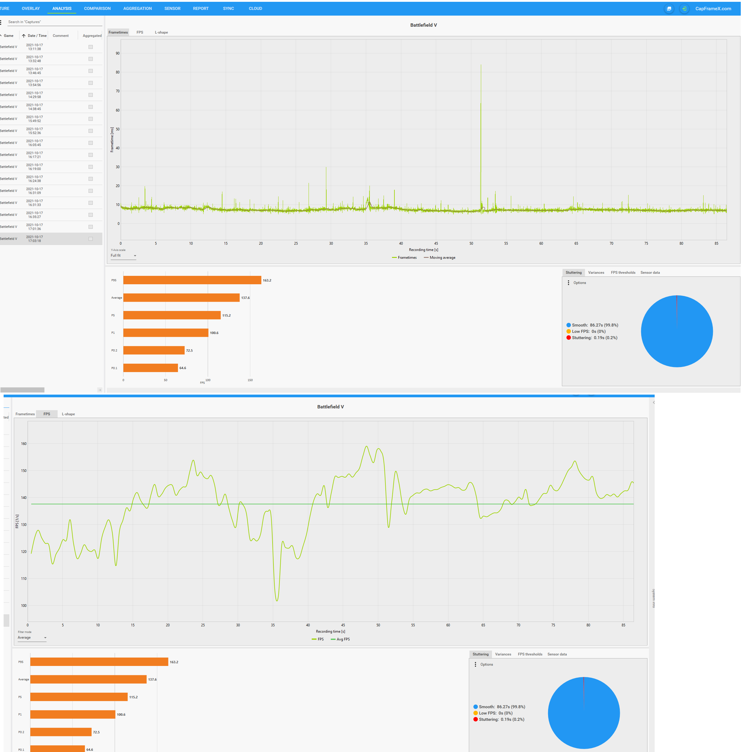

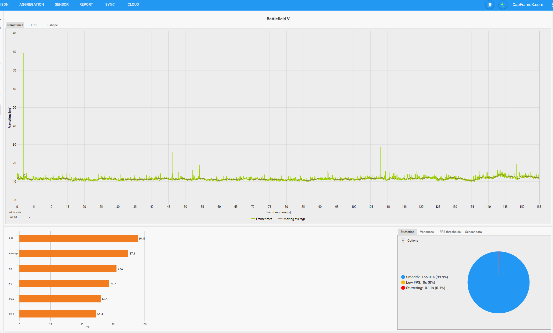

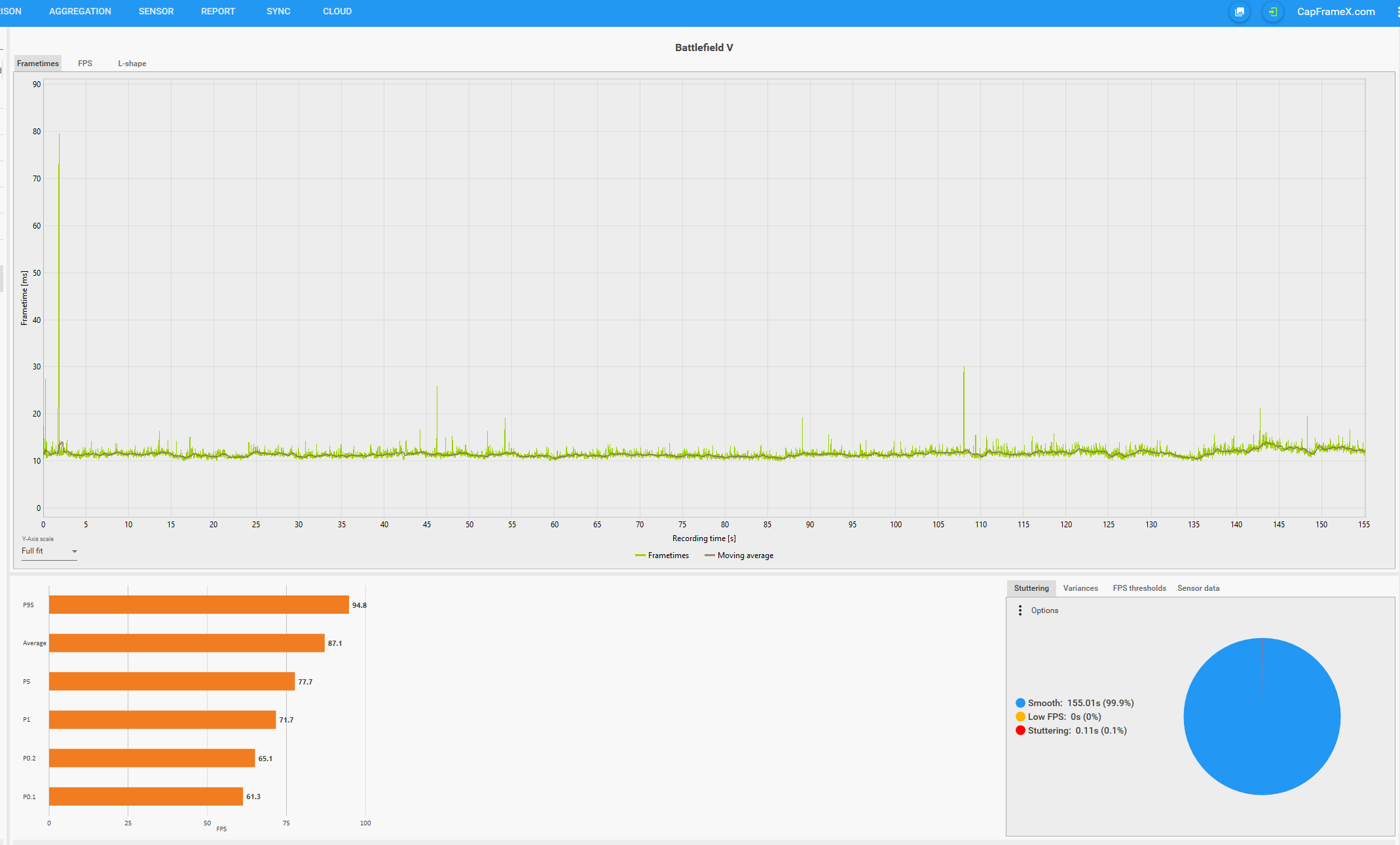

Okay, ich hab jetzt nochmal ganz viel rumgetestet.. musste sogar zeitweise mit nem Systemwiederherstellungspunkt 1 Std zurück - und siehe da aus 80fps in BF5 wurden wieder 150fps... es ist zu 100% auf die Config von RivaTuner zurückzuführen die ich systemweit immer mitgeschleppt habe seit >1,5 Jahr auch über das formatieren hinweg (logisch, man ist ja bequem und will nicht immer alles neu einstellen).. Vorhin konnte ich das Problem nachbauen, ich hatte dann erneut ein FPS Cap auf nicht mehr als 90fps.. warum? ich weiß es ehrlich gesagt nicht denn mit Framelimits habe ich im Rivatuner oder MSI Afterburner nie rumgespielt.. ich habe es gerade nochmal mit einer frischen / schnell zusammen geworfenen OSD angespielt und konnte 1 zucken feststellen was sich so im raum zwischen 140-150fps abspielte... spielt hier Gsync, Vsync oder ähnliches eine Rolle ggfls? Ich würde mich über euer Feedback freuen.
Ich habe seit heute extremen Respekt vor diesem Tool.

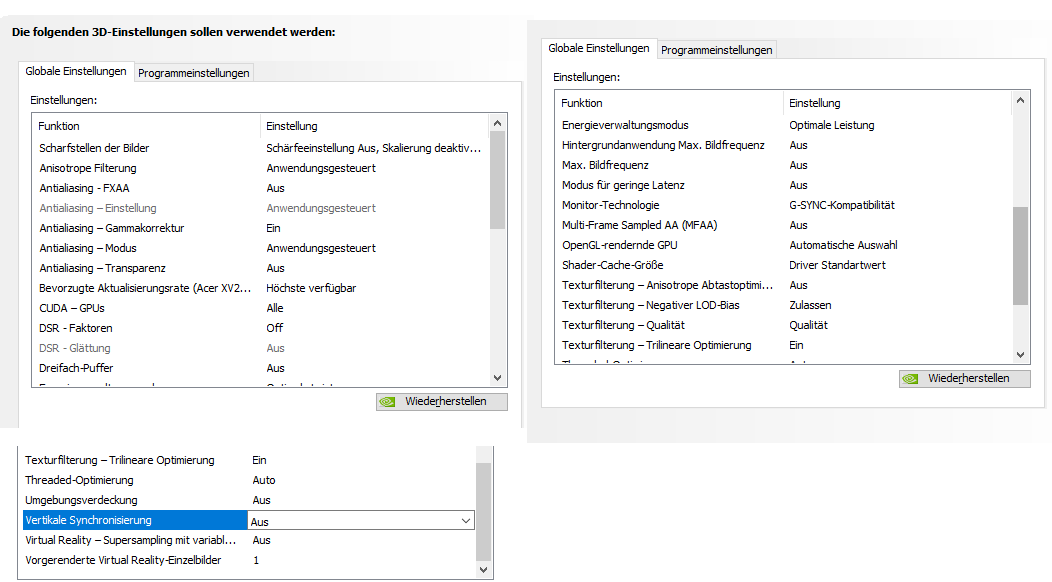

Darüber hinaus, hier mal meine Nvidia Einstellungen:

Den Afterburner mit Riva Tuner benutze ich schon jahrelang ohne Probleme.
Der wird sich wohl in deinem Setup mit einer anderen Software beißen.
Zu Nvidia kann ich leider nichts beisteuern, habe immer nur AMD Karten die letzten Jahre gehabt.

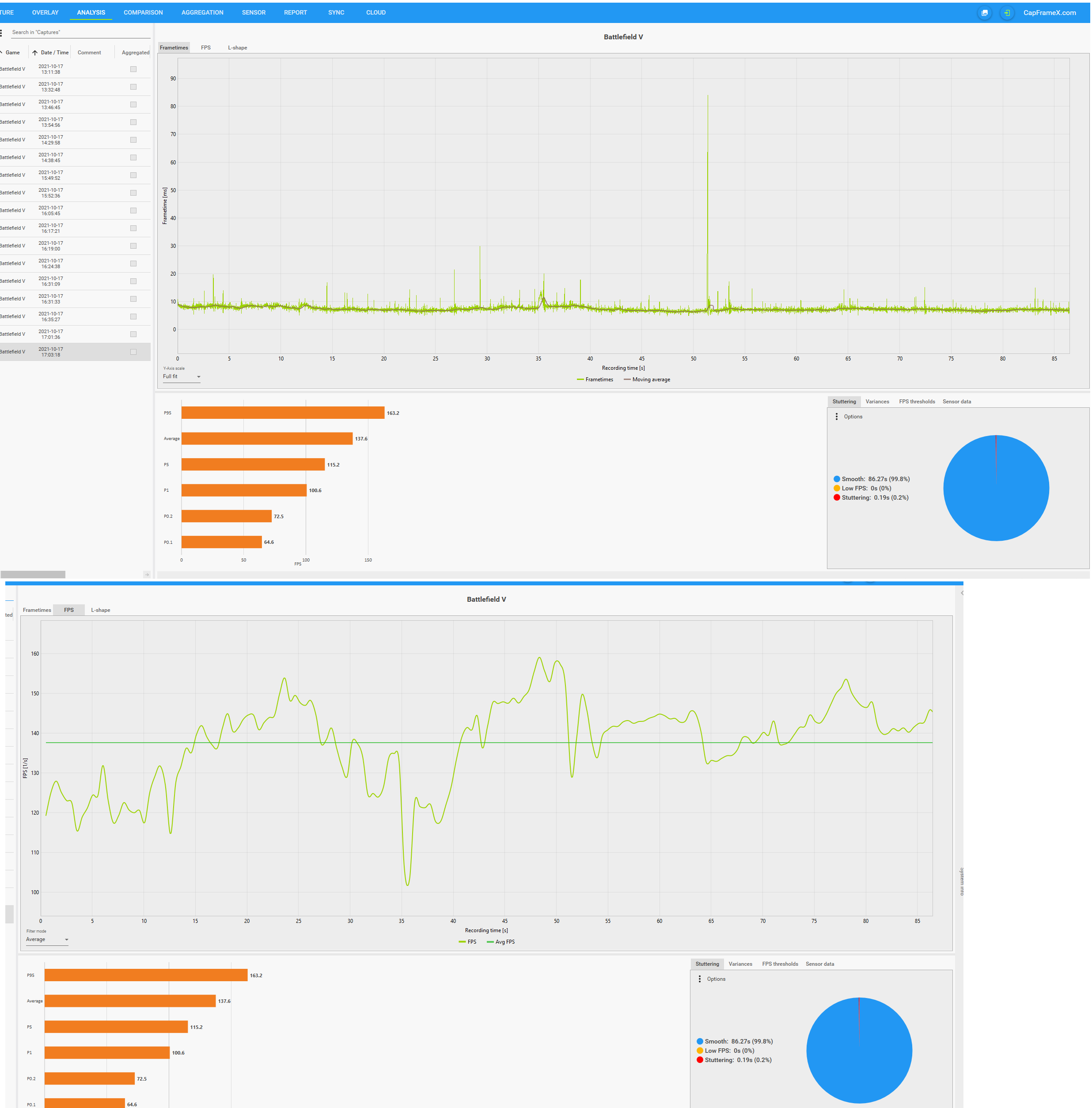

Hallo liebe Forumleser,
etliche Stunden habe ich weiter getestet und bin erneut hunderte Male ins grollen gekommen.
Die Kausalität besteht nicht wie anfangs angenommen in RivaTuner oder MSI Afterburner sondern schlichtweg in Acronis. Knapp 100 Neustarts später, etliche Systemwiederherstellungen, ganz langsames nachklicken, fein justieren später bin ich zum Ergebnis gekommen das es mit Acronis zutun hat. https://kb.acronis.com/content/62113 - es gibt hierzu sogar einen expliziten KB Eintrag der auf die zusammenhänge der Active Protection (schönes Softwarefeature) und "langsamen" Anwendungen hinweist. Ein abschalten der Active Protection bringte bei mir nix, erst der komplette deinstall.
Damit dürfte das Thema in meinen Augen abgehakt sein.

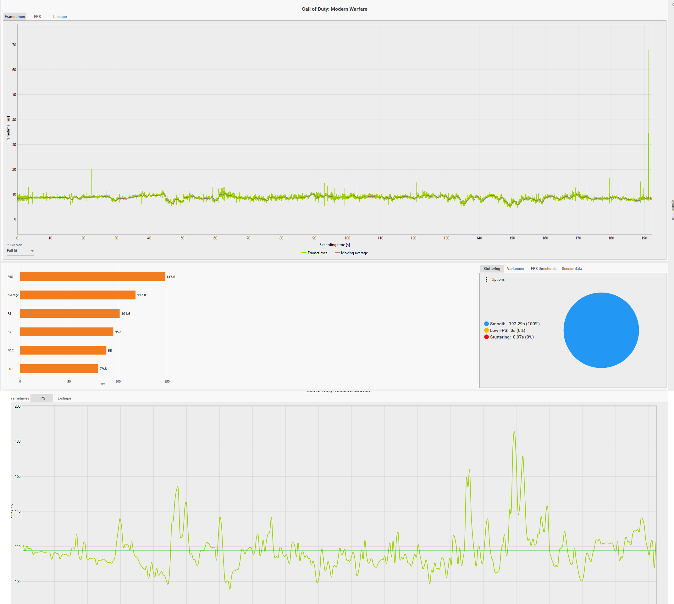

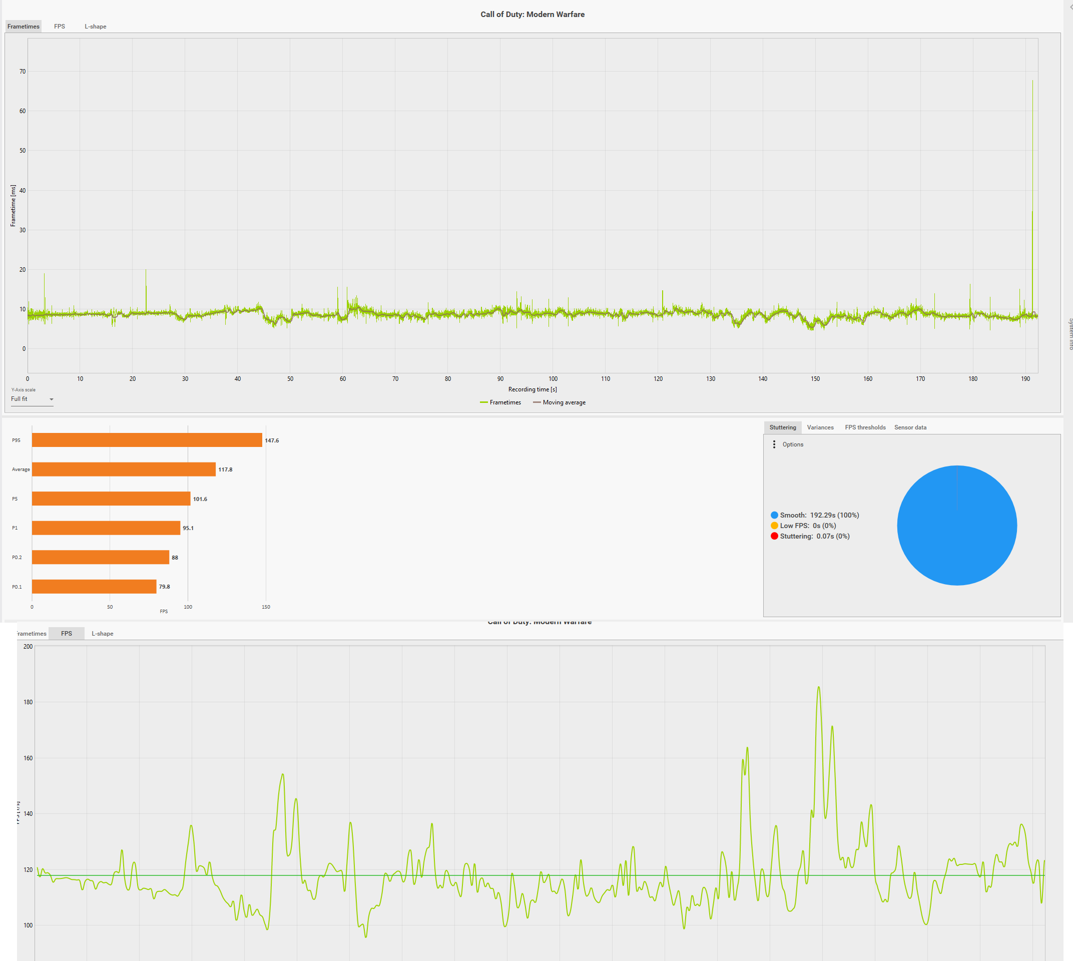

200 Sekunden mal CoD MW online mitgecapt.
Ich denke, das Ergebnis kann sich sehen lassen.

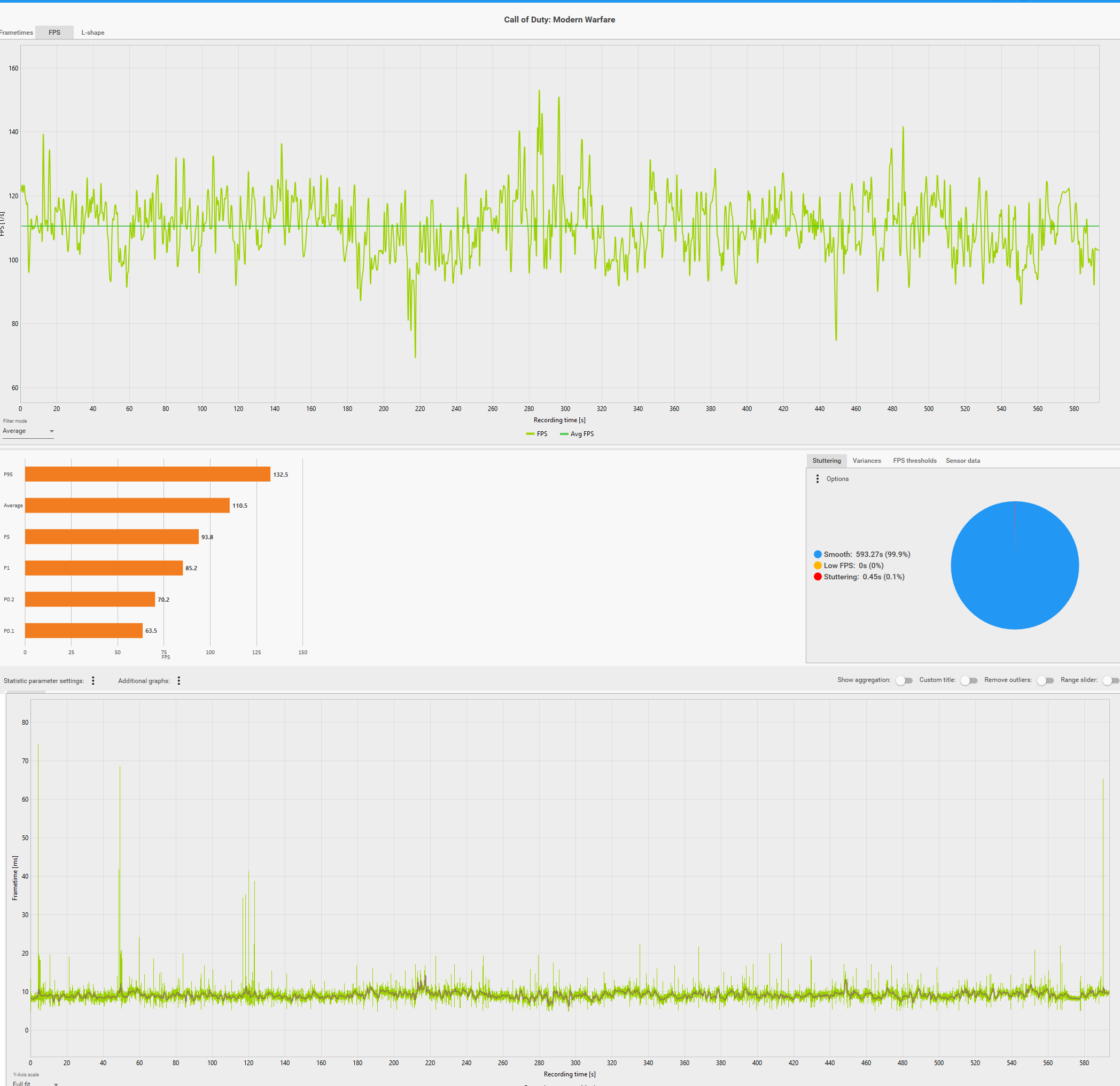

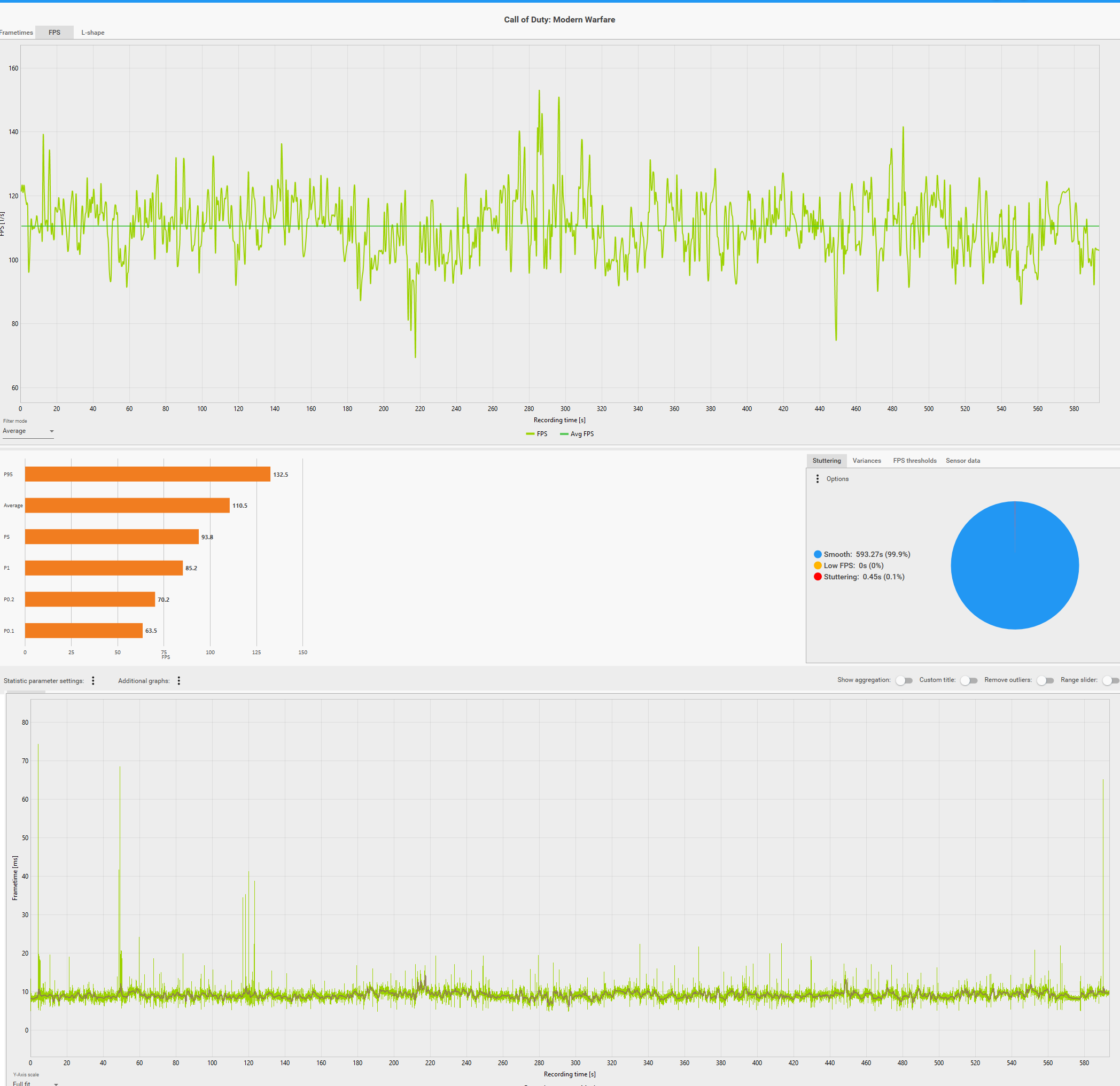

und zum Vergleich, 10 Minutensolilax schrieb:200 Sekunden mal CoD MW online mitgecapt.
Ich denke mal so geringe Stutter kann man ignorieren schätze ich!solilax schrieb:200 Sekunden mal CoD MW online mitgecapt.
