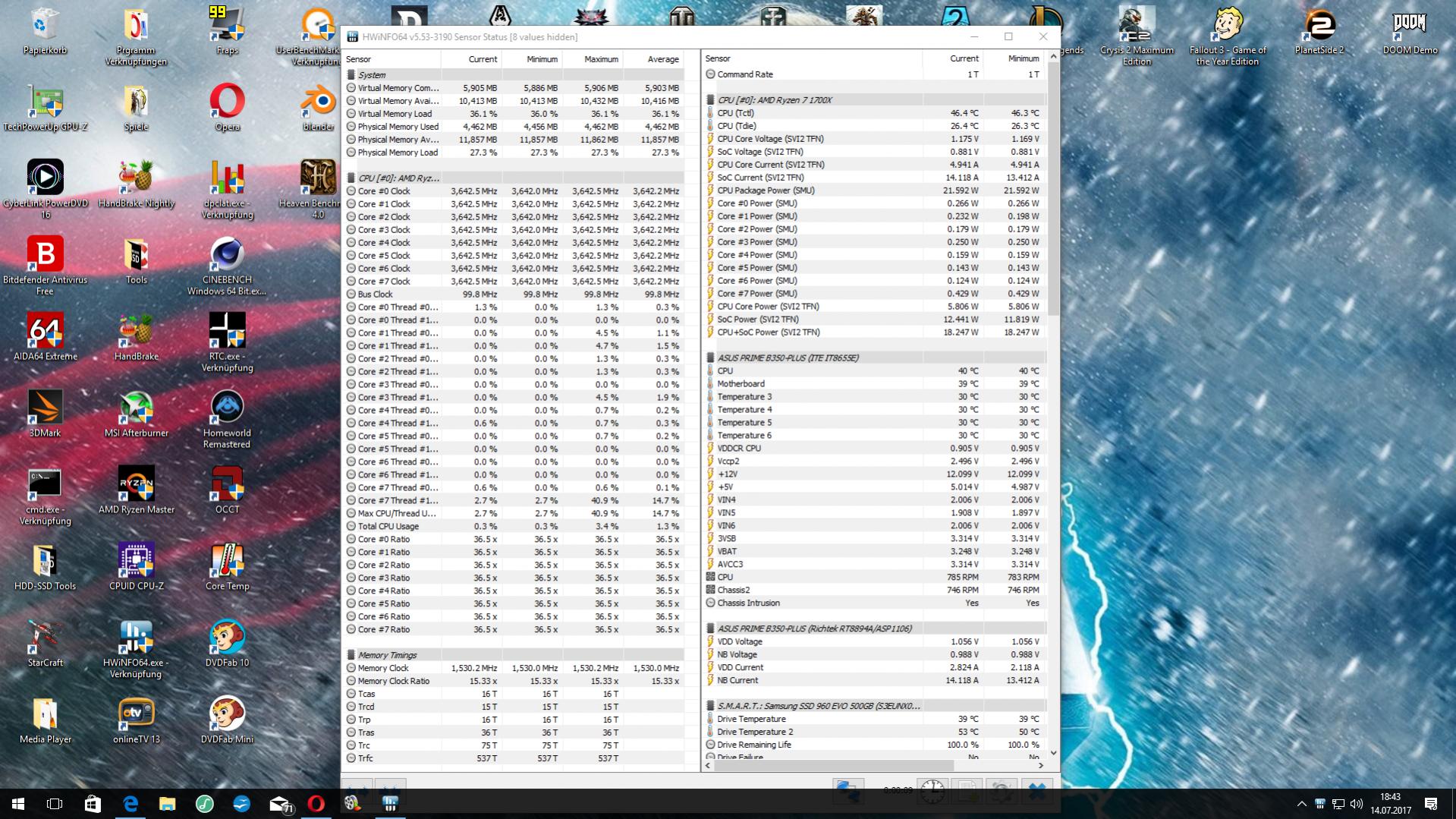

hol dir hwinfo , und schau dir dir temp s an , im IDLE habe ich 40 / 42 Grad unter Last 62 , ist jedoch ne AIO WaKü und ich undervolte den 1700x .
Tctl Temp ist mit 20 grad Offset
Tdie Temp ist ohne den offset
Lüfter (bei mir )
CPU Lüfter sind die 2 120er Lüfter des Radiators
Chassis 1 aktiviert sich erst ab 44 grad , also unter Last , sind 2 120er Gehäuselüfter
Chassis 2 ist die Wasserpumpe
