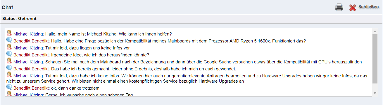

@38911 habe bereits eine Anfrage zu Lenovo geschickt, warte zur Zeit noch auf Rückmeldung, danke für den Tipp.

Also das war mal ein Schuss in den Ofen..
