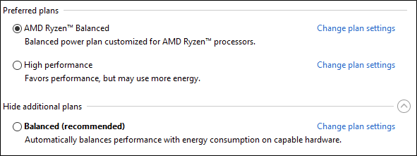

Energieprofil auf AMD Ryzen Balanced.

Welches Energie-Profil? Womit ausgelesen?

Würde Tools, wie Gigabyte Game Boost, Ryzen Master, usw., mal deinstallieren. Dann die Einstellungen im UEFI und Energieoptionen in Windows (AMD Ryzen Power Plans) überprüfen.

Schadsoftware eher unwahrscheinlich, Windows ist komplett neu drauf.
