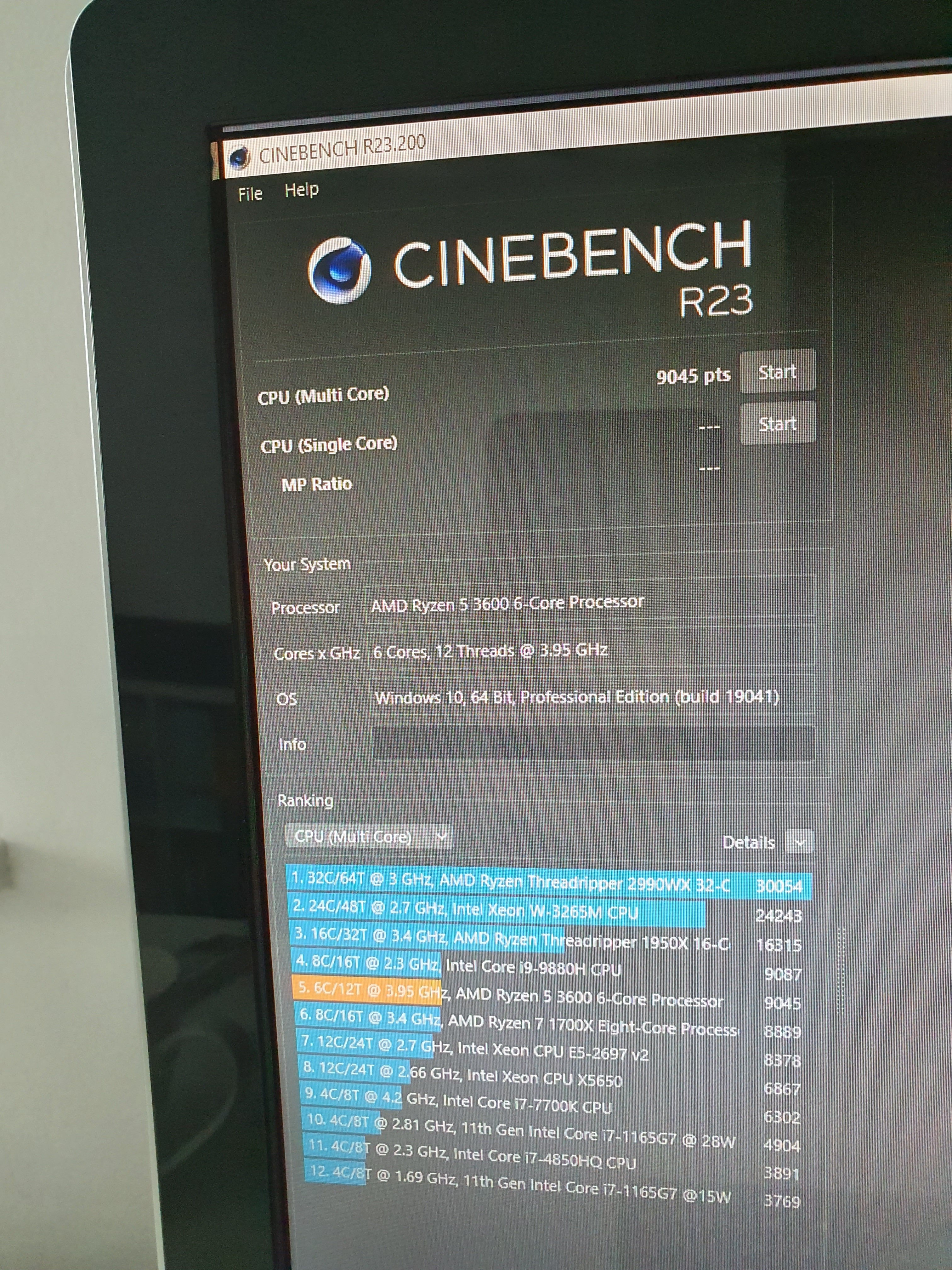

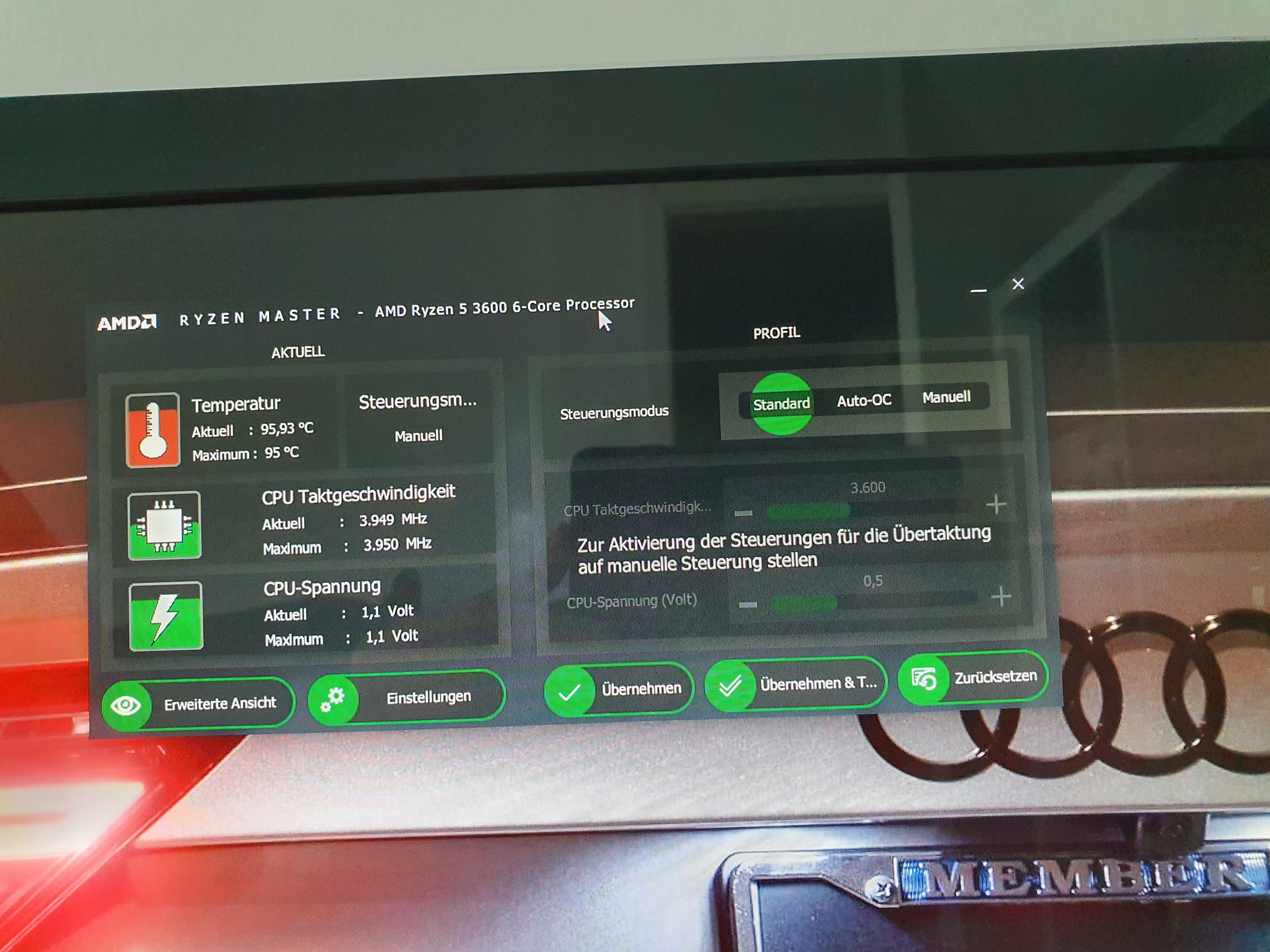

Habe PBO im BIOS nun ausgestellt und den Cinebench mit Ryzen AMster laufen lassen. Nach knapp zwei Minuten bin ich wieder auf 98°C
Schau mal bitte , ob etwas passiert? brichst du es bei den 98°c ab? oder lässt du es laufen? Schau mal bitte, ob die Taktrate der CPU gedrosselt wird, wenn du die 98°c erreichst.
Ich gehe davon aus, das es sich um einen auslesefehler handelt.
Ansonsten neuen CPU Kühler, der Box Kühler ist nur bedingt eine Lösung. Würde den aber nie für aufwendige Rechenarbeiten zum Einsatz bringen.
Versetz mal einen der verbauten Lüfter nach hinten so das er die warme Luft rausbefördert.

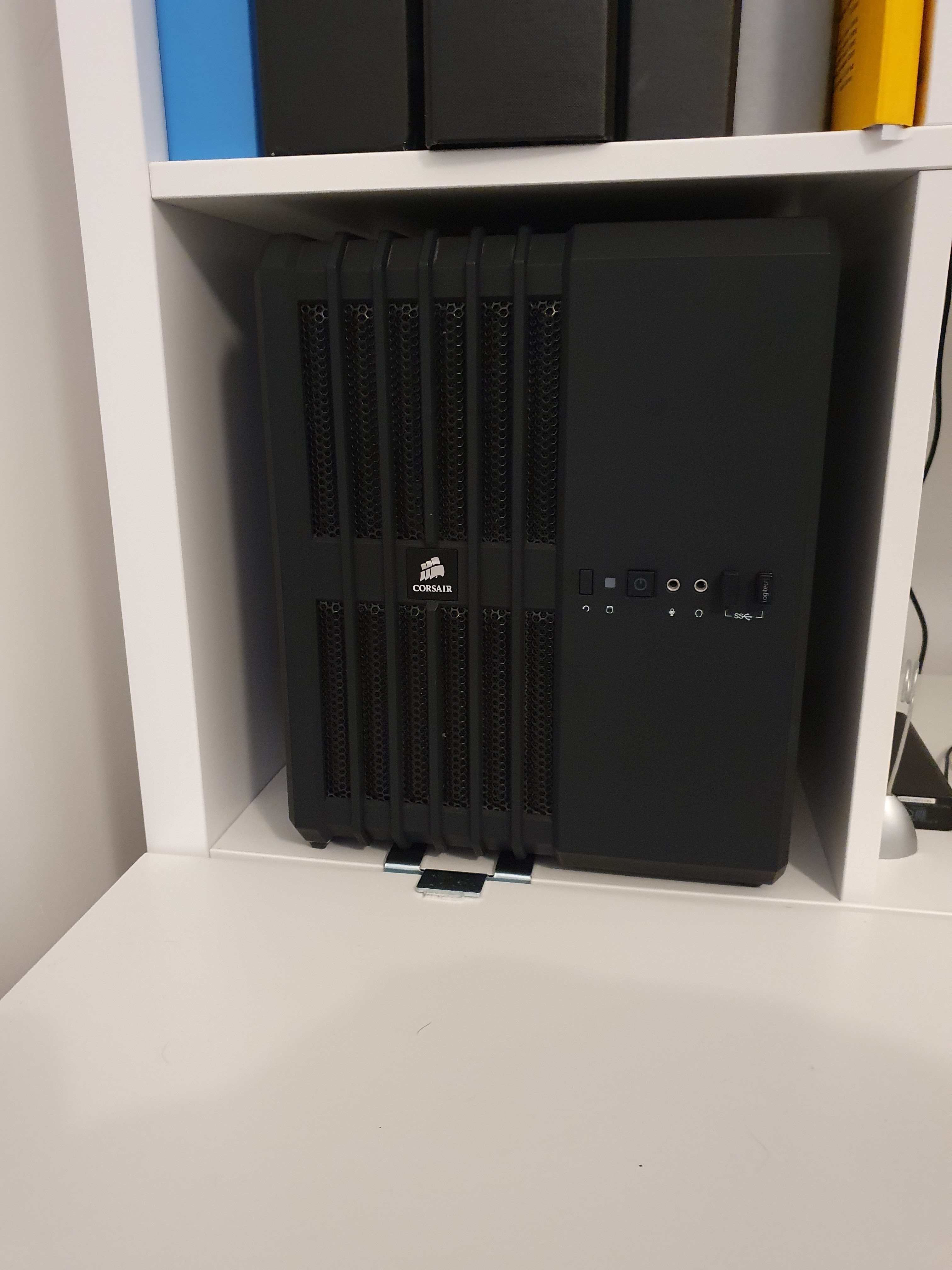

Könnte es damit zusammenhängen, dass der Rechner in einem Kallax Regal drin steht?

Der Rechner wird die Abwärme doch so nie los.
Nimm den da raus. Und pack doch einen Lüfter von vorne weg und schnall den hinten an damit die warme Luft entweichen kann.
Was heisst das im Detail? Sorry, aber da fehlt es mir ein wenig an Know How
Das wird echt einiges erklären! Stell das Gehäuse mal außerhalb des Regals. Lass am besten auch mal die Gehäusetür auf und teste, ob es besser wird. Sollte es besser werden, dann weißt du woran es liegt und wir müssen gemeinsam am AirFlow arbeiten.

bei einem aktuellen Ryzen Master + aktuelles Mainboard BIOS ... NÖ
aber der Wärmestau durch die perfekte Isolierte Platzierung + zu wenige und passende Gehäuselüfter + kleiner CPU Kühler machen den Rest.

Also habe nun den Cinebench R23 zweimal laufen lassen.
1. Rechner raus aus dem Regal mit geschlossenem Gehäuse = unter Last immer zwischen 95-98°C
2. Mit offenen Gehäuse = zwischen 90-95°C

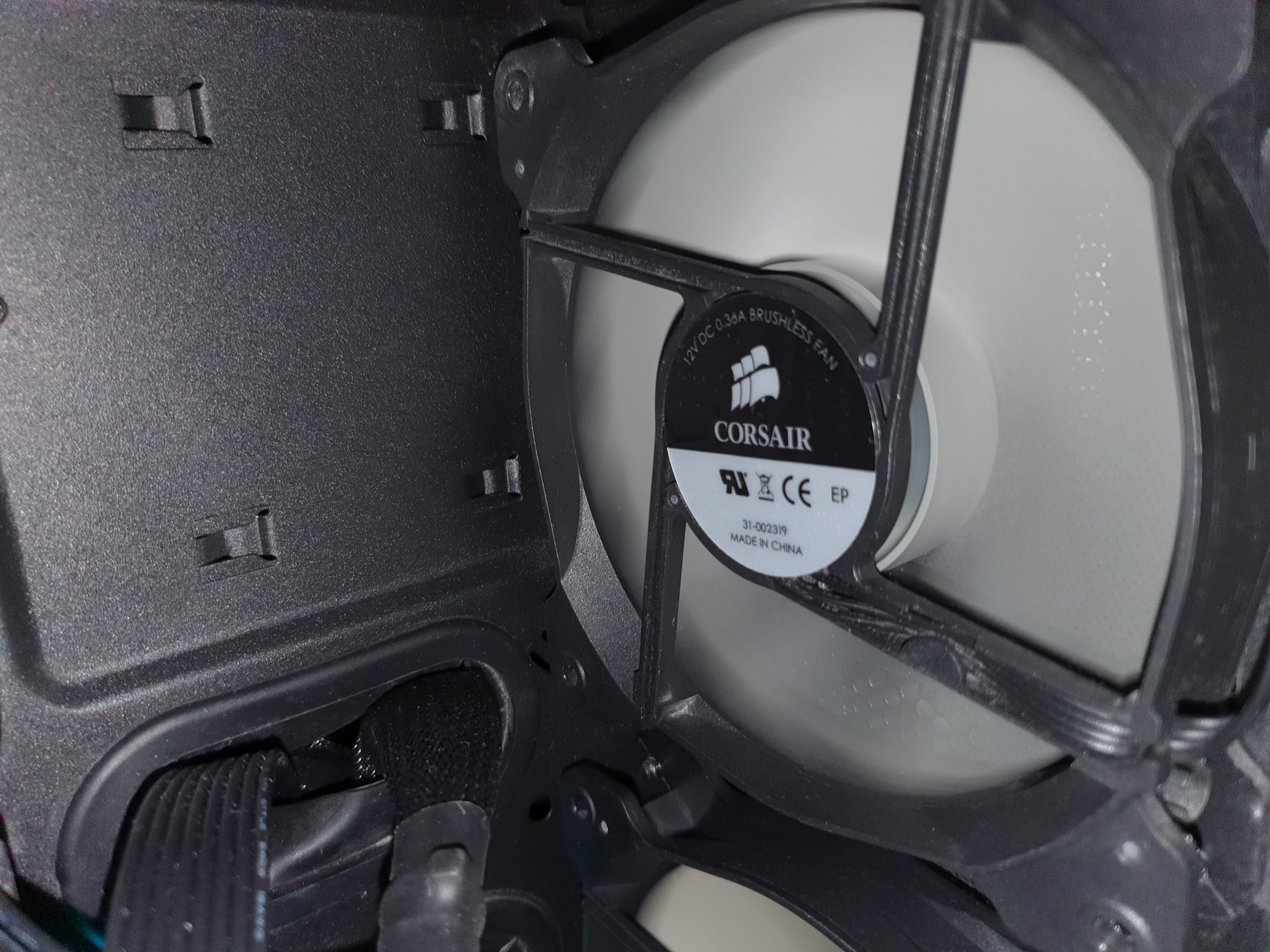

3. Die zwei verbauten Corsair Lüfter werden extrem Laut unter Last (auch im Leerlauf sind diese nicht unbedingt zu überhören) gibt es leider Varianten ?
Alle Lüfter funktionieren einwandfrei. Ich würde noch 1-2 Spiele testen wollen. Ziel wäre es weiterhin, dass der Rechner im Regal steht, da er mich auf dem Boden einfach nur nervt und ich diesen nicht gerne auf dem Tisch stehen haben möchte.

wie schon so oft gesagt
besseren CPU Kühler ( Tower Form da der dann auch nach hinten rausblasen kann )
Rausblasender Lüfter hinten hin ... oben bringt ja nix da Deckel drüber.
