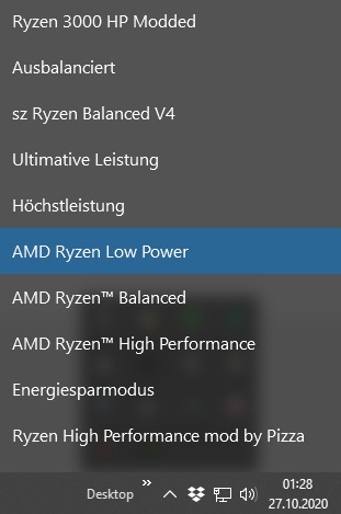

noch ein tipp
lade dir diesen energiesparplan runter und wenn du im dile, surfen, office bist dann aktiviere Ryzen low power
https://www.computerbase.de/forum/t...zen2-ryzen-3000.1934824/page-35#post-24535295
runterladen, installieren und dann bei energiesparplänen (windows taste und dann energie... eingeben)
den ryzen low power plan
aktivieren /auswählen

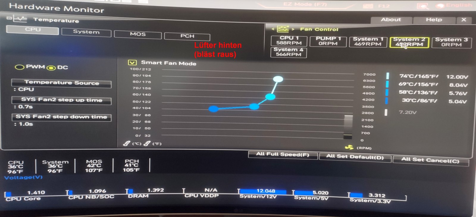

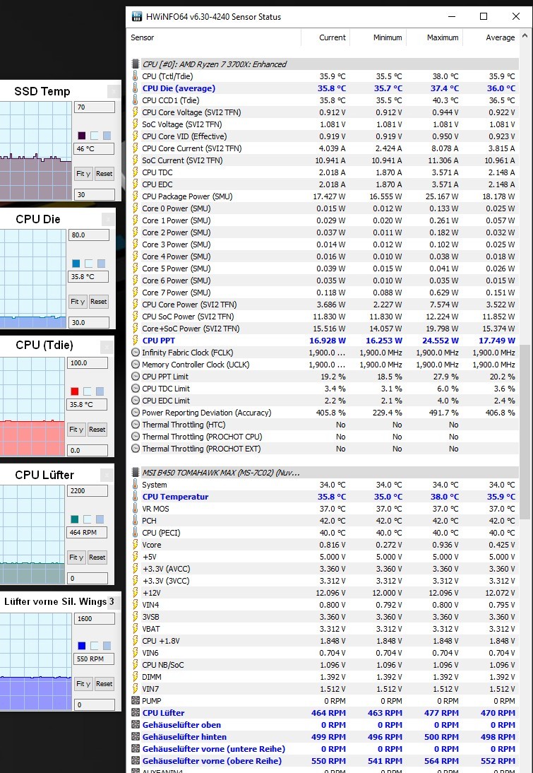

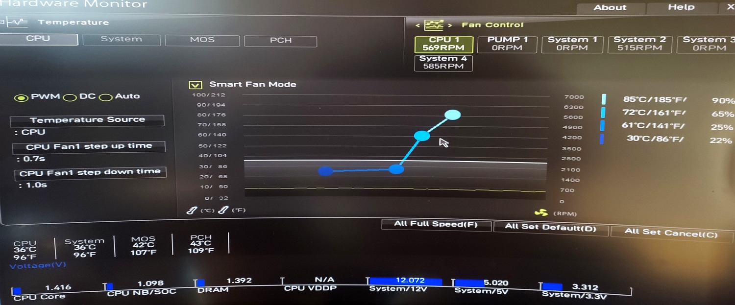

dann hast kaum mehr als 38-45°C (je nach Gehäuse und Raumtemperatur) und der 3600 taktet nicht dauernd unnötig hoch und kannst die Lüfterkurven im Bios anpassen, dass sie bis 60°C nur sehr langsam und leise laufen. (ob nun 35° oder 60° macht der CPU nichts aus, deshalb hab ich da fast konstant alle Lüfter mit 500-550U/min laufen...erst darüber werden sie schneller)
ansonsten beim Spielen dann Ryzen high power oder balanced aktivieren.
ich schalte zwischen den energiesparplänen bequem und easy mit Powerplanswitcher aus der Taskleiste um
https://www.microsoft.com/de-de/p/powerplanswitcher/9nblggh556l3?activetab=pivot:overviewtab
Temps und Lüftergeschwindigkeiten:
Lüfterkurven:
CPU Kühler:
