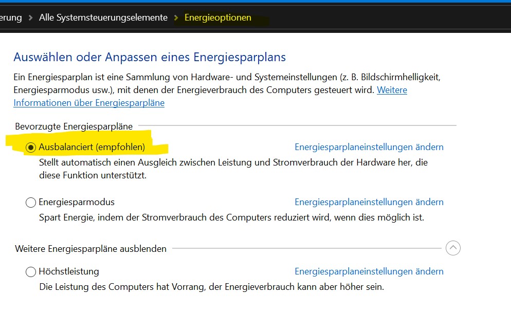

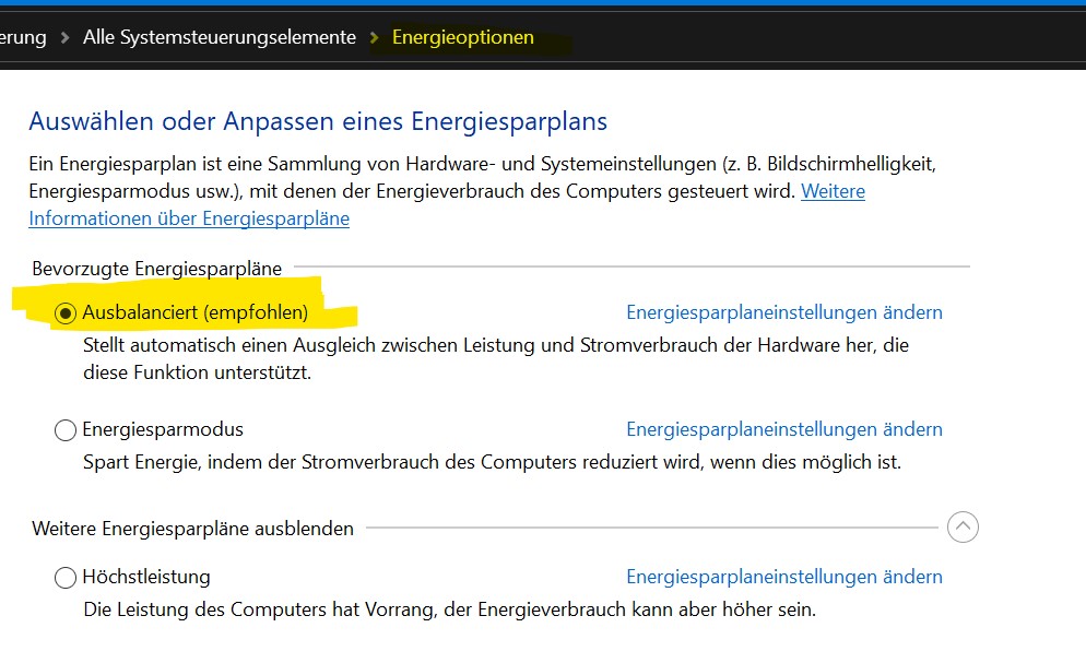

Wie ich sagte unbedingt auf "Ausbalanciert" stellen.
Nichts anderes, schon gar nicht das "AMD Balanced" da der Modus bei mir 40 Watt mehr Stromverbrauch im IDLE verursacht und bei keinem Spiel oder Benchmark auch nur 1% mehr Leistung bringt...
