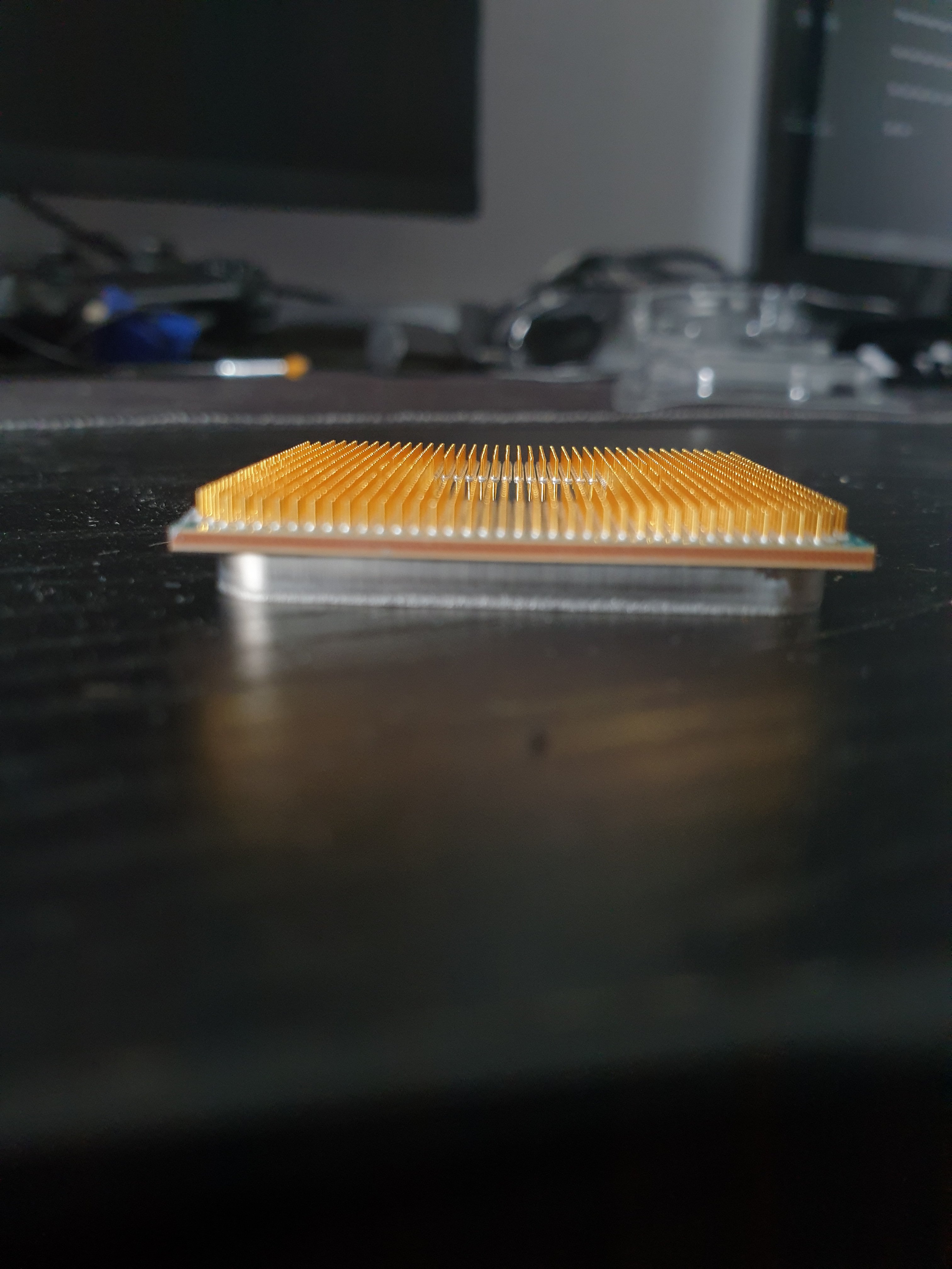

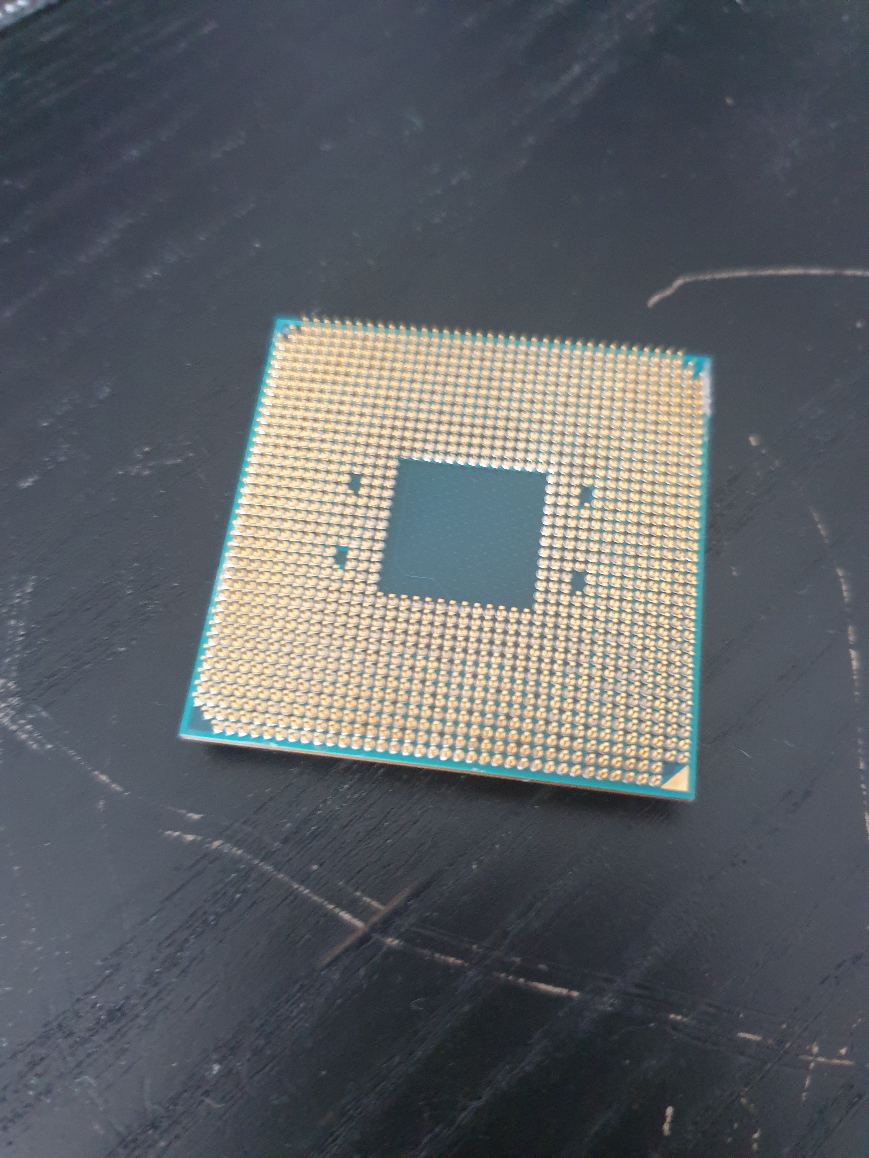

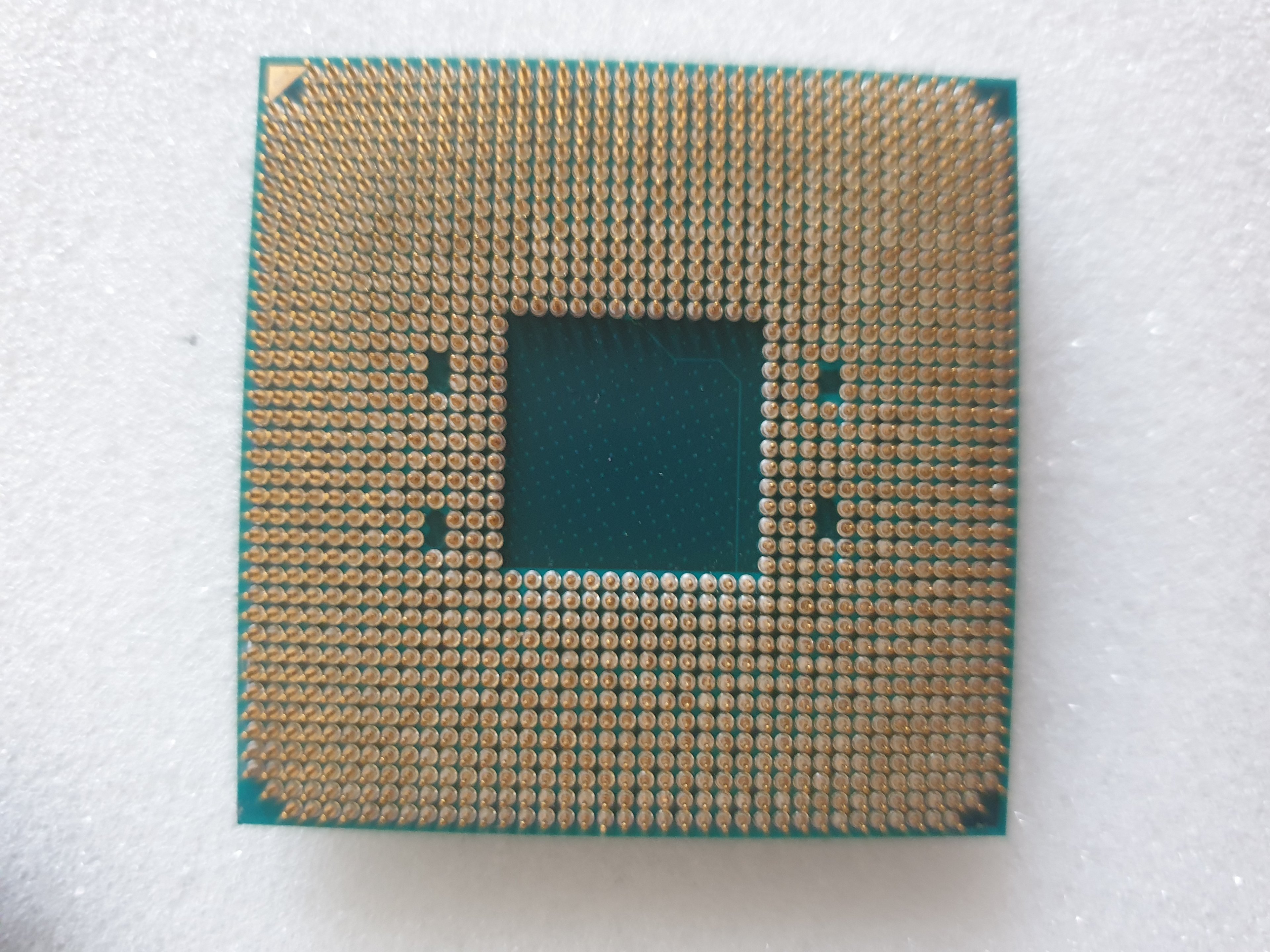

Wie sehen denn die Pins der CPU aus?
Bitte mal ausbauen, umdrehen und ein gutes Foto machen.
Einmal die Bilder!
Für meine Augen sind keine Pins verbogen und/oder abgebrochen!
Vielleicht übersehe ich ja was!

Wie auf dem mittleren Bild oben rechts zu sehen ist, würde ich erstmal die Wärmeleitpaste von den Pins entfernen. Würde mich jetzt auch nicht wundern, wenn auch im Sockel die Löcher an dieser Stelle voll sind.
Die Wärmeleitpaste scheint eher unten zu sein, nicht auf den Pins. Dennoch sollte die entfernt werden. Evtl. liegt die CPU dadurch nicht richtig im Sockel. Ein Bild vom Sockel wäre auch nicht verkehrt.

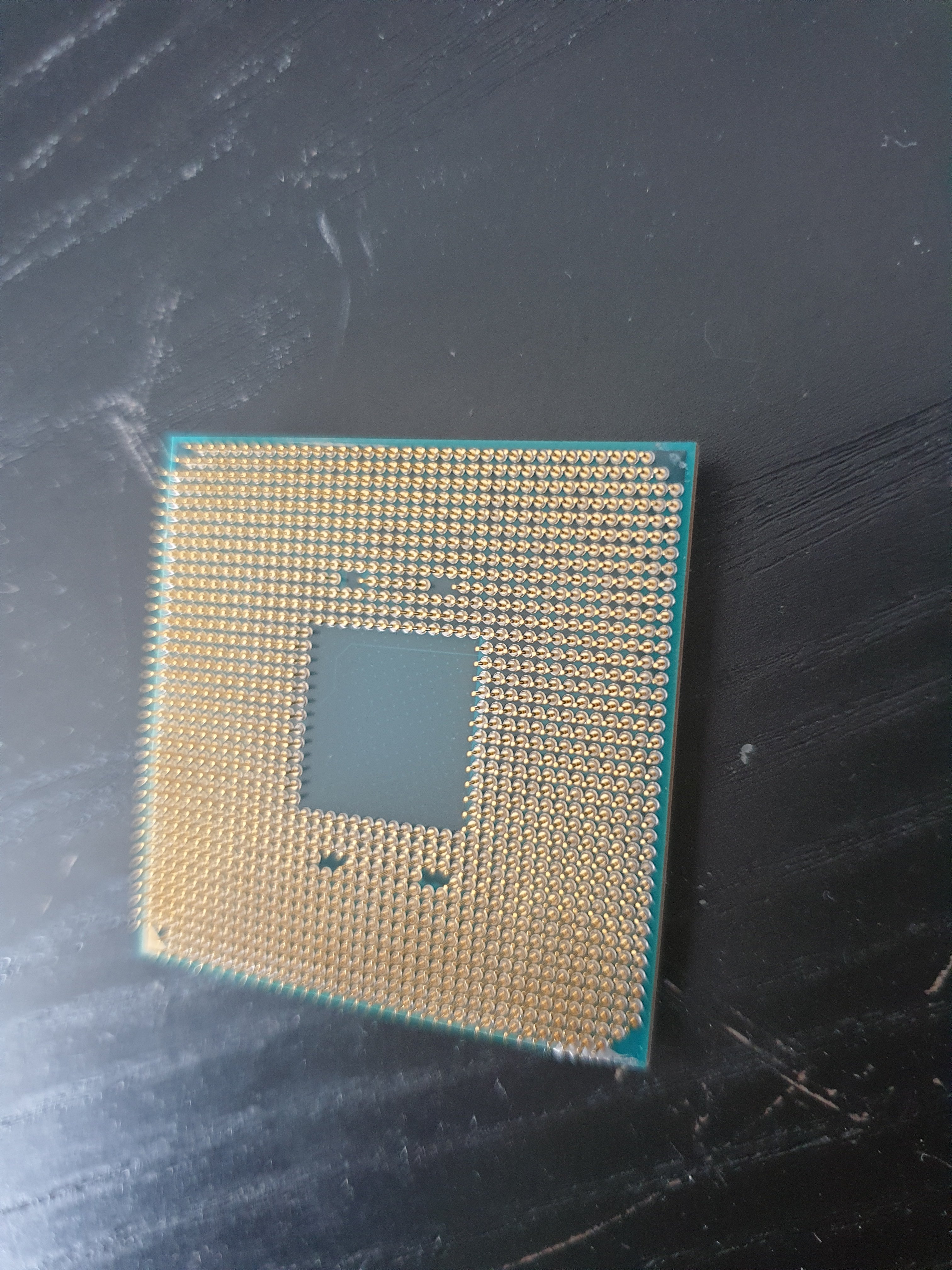

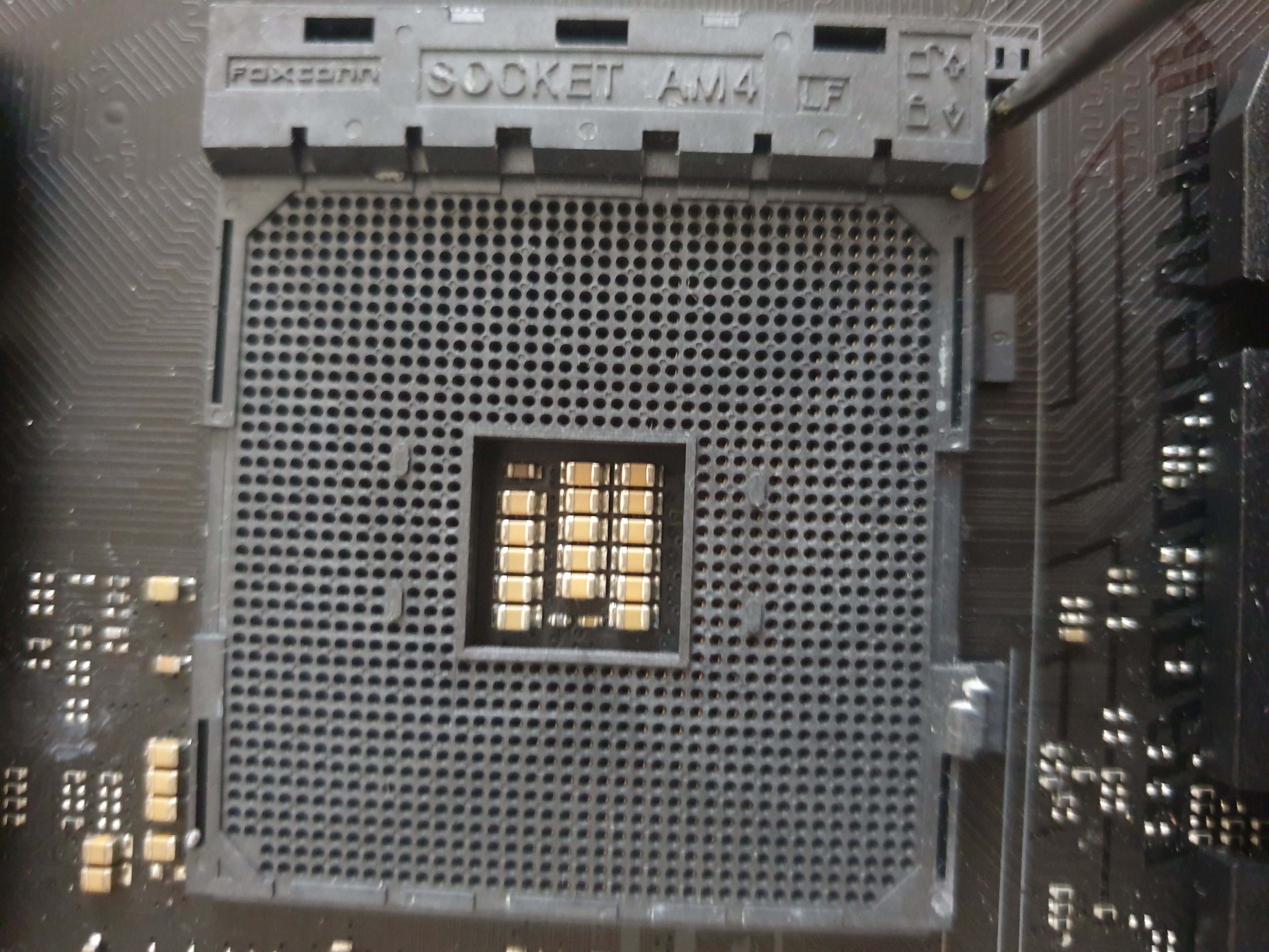

Also... Wärmeleitpaste habe ich mal so weit es geht versucht vollständig zu entfernen. Kann ich auch den Sockel mit Alkohol reinigen?
Hier nochmal die Bilder vom Sockel und CPU.
