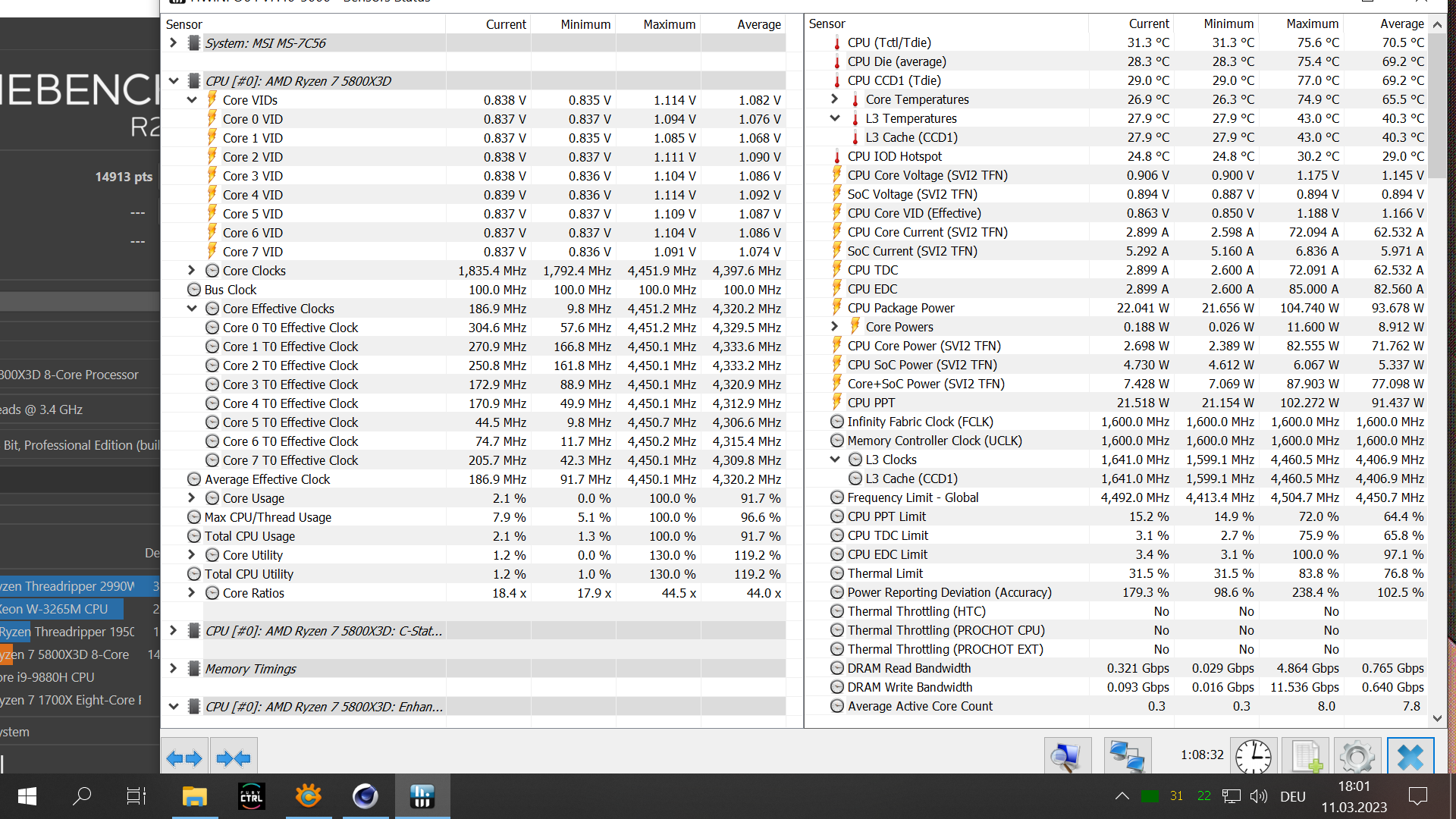

Mir ist aufgefallen das du mit 1,35V recht viel Spannung verwendest wenn du das optimierst kannst du 3-5 °C einsparen ich verlinke dir mal ein Bild wie das in etwa aussehen könnte Das Bild ist von einem 5800X3D nach einem 1 Stündigen Test Lauf unter Volllast. Die beiden CPUs verhalten sich eigentlich ziemlich ähnlich.
https://www.computerbase.de/forum/attachments/1h_test-png.1334851/
Reaktionen: BlackTiger125

PS: Danke für deine Hilfe und für das Bild.
