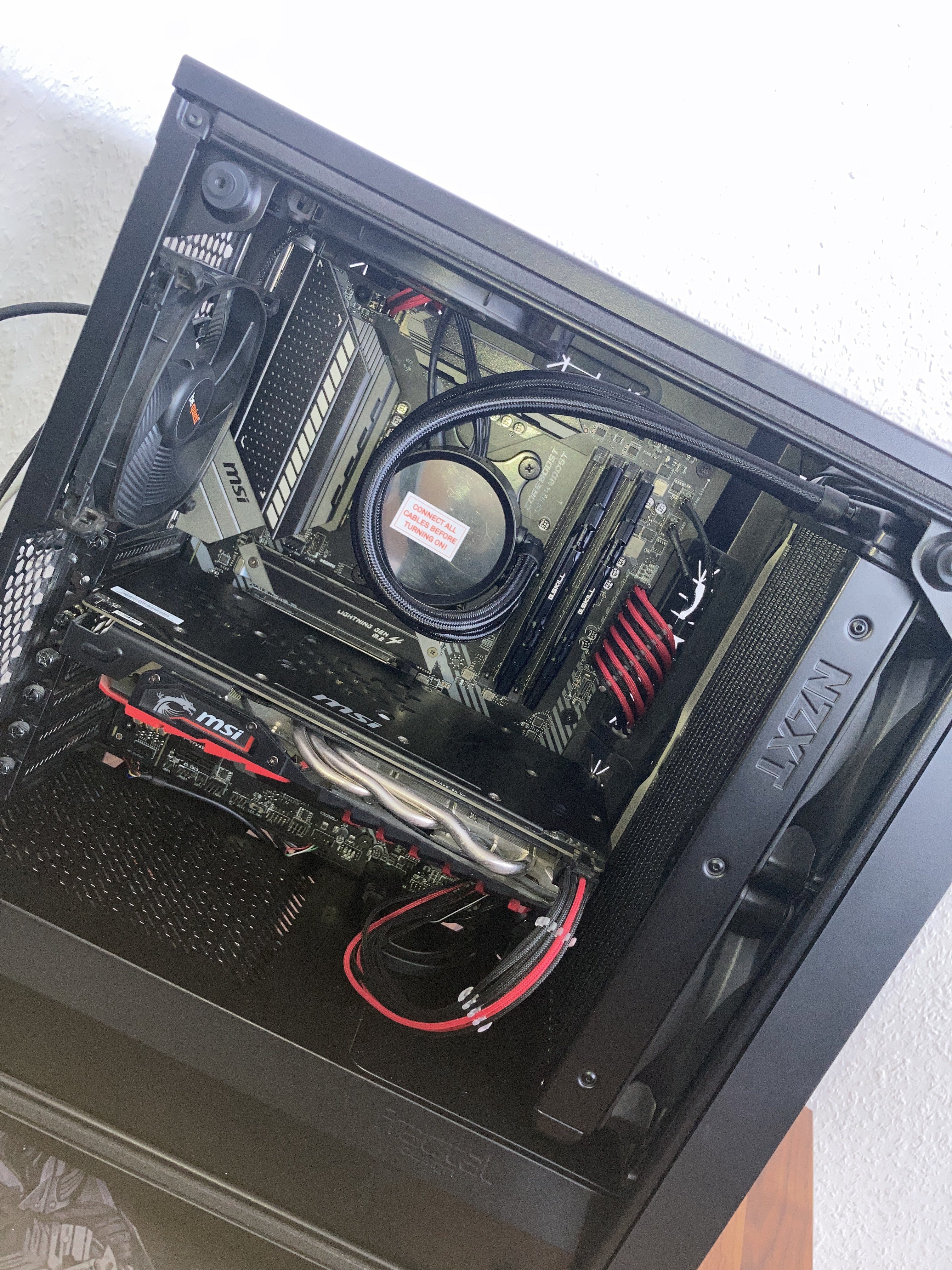

habe heute meine erste AIO WaKü verbaut und zwar die x63 von NZXT die auf dem Ryzen 7 5800x zum Einsatz kommt. Der Einbau mit allen Komponenten verlief soweit zufriedenstellend.
Jetzt beim Start habe ich allerdings einige Dinge festgestellt, die ich nich verstehe und welche mich stutzig machen.
  • Die Pumpe macht ab und an kleine Geräusche, sollte ja normal sein da diese wohl sonst defekt wäre... denke ich.
  • Die Lüfter des Radiators drehen alle 40-60 Sekunden - manchmal auch längere Abstände - ungemein hoch. RPM liegt dabei meist bei > 1200.
Die RPM erscheint mir etwas hoch. Die Temperatur lag im Idle bisher bei 30-50 Grad, was eigentlich ganz gut zu sein scheint, bei dem was ich so gelesen hab. Wieso drehen aber die Lüfter so hoch für nichts und was kann ich dagegen tun, dass das beim "normalen" Arbeiten oder gar im Idle nicht passiert?
Ich hatte Testweise mal versucht, die Lüfter nicht über den mitgelieferten Adapter alle auf CPU_FAN1 anzuschließen, sondern separat auf CPU_FAN1+2 auf dem Mainboard anzuschließen, dann drehen die Dinger aber komplett durch und ballern konstant auf max. RPM. Hier würde ich mich ggf. auch über eine kurze Erklärung freuen.
Was sollte ich ggf. überprüfen, wa könnte ich falsch gemacht haben? Bin über jeden Tipp+Hinweis erfreut.
Anbei auch noch ein Bild vom Rechner...
Sorry für mein Grünschnabel-Gebabbel, aber ich hab echt noch wenig Ahnung von der ganzen Materie. Danke für eure Hilfe.

Hysterese bei den Lüftern im BIOS einstellen
Reaktionen: hax69, Khalinor und Chiller3333
Du kannst die Luefterkurve im BIOS/UEFI anpassen.
Das Zauberwort ist Hysterese ;)
Reaktionen: poly123, hax69 und Khalinor
Hi, versuch mal die Lüfterkurven entsprechend der Temperatur anzupassen, das geht im Bios oder in der vom Hersteller mitgelieferten Softwaresuite.
Reaktionen: hax69 und Khalinor
Du musst im BIOS halt schon einstellen wie hoch die RPM bei welcher Temperatur geht.
Edit: Haha 3 doofe eine Idee. ;)
Reaktionen: [ChAoZ], hax69 und Khalinor
Reaktionen: hax69

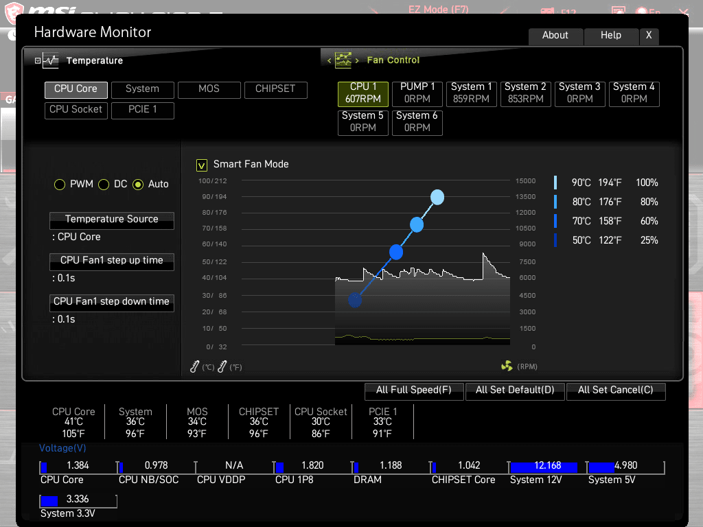

Und danke für den Hinweis @[ChAoZ]
Sieht das so akzeptabel aus?
Ohne deine Luefter zu kennen (und ich meine damit selbst schon gehoert zu haben) ist es schwer zu sagen.
In meinem Computer mit AIO habe ich die Luefter relativ stabil auf 45% laufen und lasse sie erst hochdrehen, wenn die Temperatur "extrem" wird.
Muss man selbst ausprobieren mit welcher Lautstaerke und welchen Temperaturen man leben kann.
Reaktionen: hax69
Die Hysterese auf der linken Seite sollte noch eingestellt werden.
Sonst hast wieder die Sprünge.
