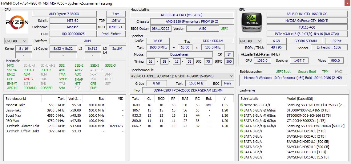

Servus.
Habe ein MSI B550-A PRO und dazu ein AMD Ryzen 7 3800X.
Das aktuelle Bios ist nun auch drauf (MS-7C56).
Habe im System gesehen, das es eine 65W COnfig gibt.
Wie sind eure Einstellungen so beim UV/OC?
