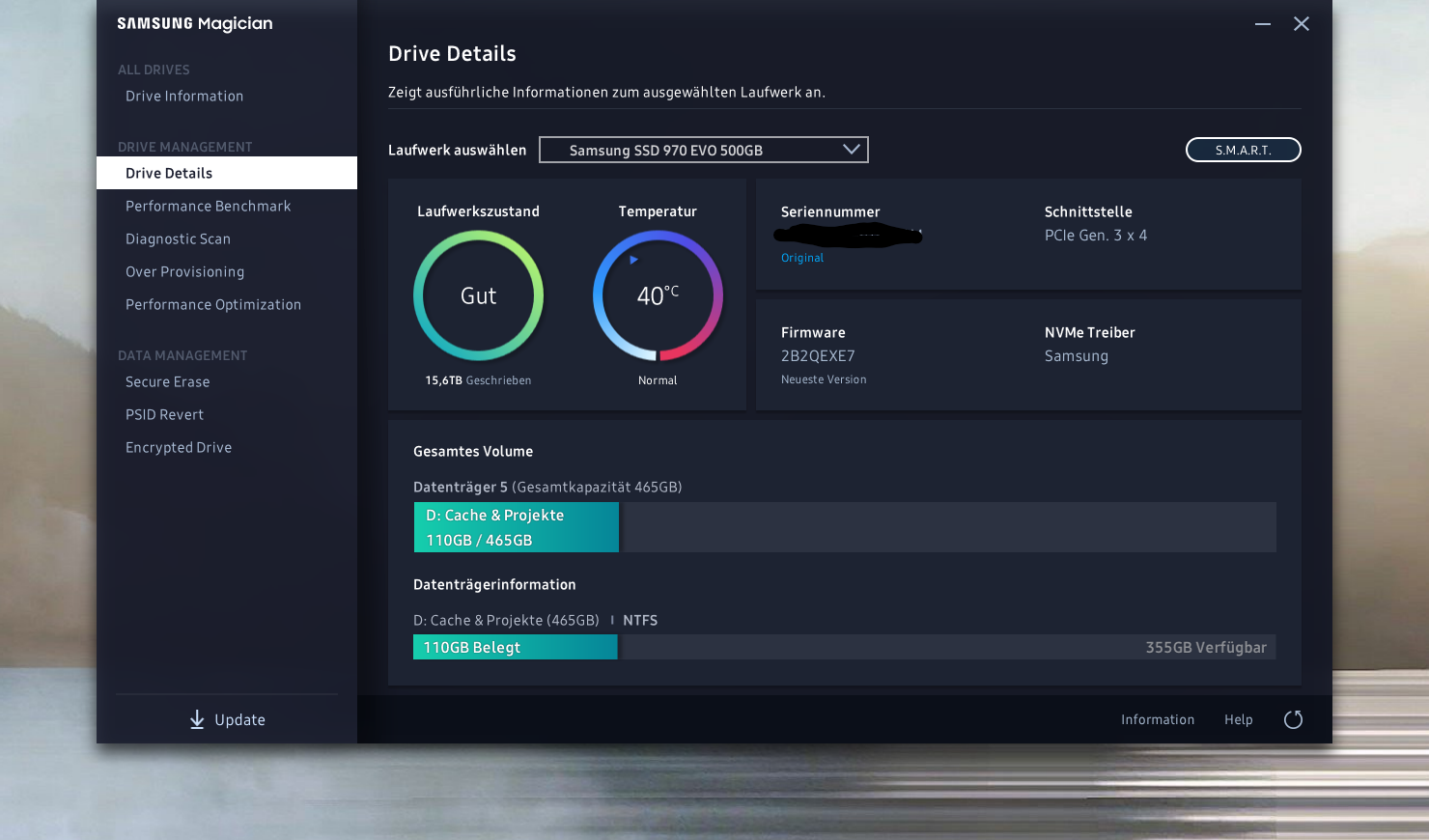

Welche Firmware ist aktuell auf der Samsung SSD?

Screenshot für Firmware ist angehangen.

In diesem sitzt eine 970 Evo Plus für das System und Programme. auf der "normalen" 970 Evo werden Cache und Vorschauen von diversen Schnitt und Bildbearbeitungsprogramm gespeichert.
