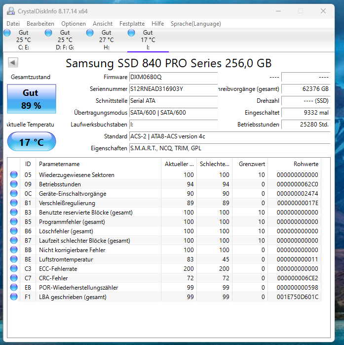

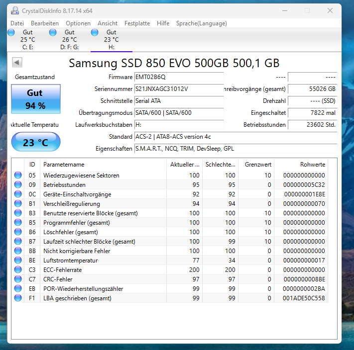

So sehen meine 840 Evo und 850 Evo aus.

Joe58 schrieb:
Spielt der C7 CRC Wert denn nicht auch eine Rolle?
Ja, sekundär schon. Hoher C7 deutet gerade auf fehlerhaften/kaputten SATA-Kabel hin. @Vigo79 hat da aber viel größere Probleme momentan.

C7 ist generell in Kommunikationsproblem zwischen Laufwerk und Controller (gesendete Daten stimmen nicht mit den empfangenen überein bzw es fehlt was), in der Regel das Kabel bzw Kontaktproblem in den Buchsen aber kann auch was auf der SSD-Platine sein.
C3 ist dann aber ein internes Problem mit der Datenintegrität im NAND
