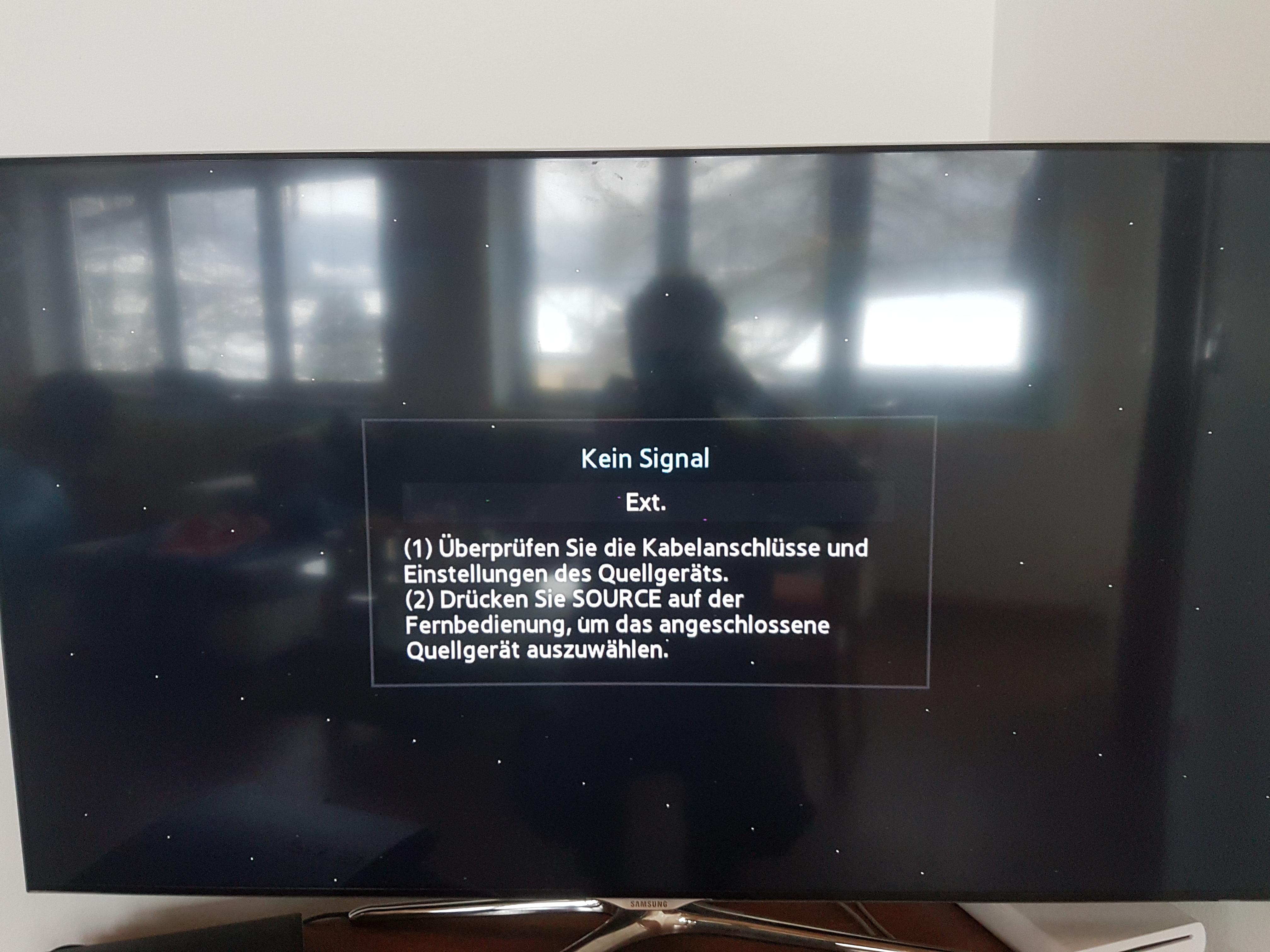

ich habe seit heute ein Problem mit meinem Fernseher. Er zeigt weiße Pixelfehler in mehreren parallelen Reihen an. Die Fehler verlaufen schräg über das ganze Display und flimmern mal heller und dunkler! Sieht aus wie ein symmetrischer Sternenhimmel bei schwarzem Hintergrund.

So sieht das Display aus wenn der Fehler da ist.
Also nach Pixelfehlern sieht das nicht aus, der Fehler tritt zu gleichmäßig auf. Ich würde das Bild mal an den Support schicken und/oder im Samsung-Forum posten, evtl. haben die eine Idee...
Es wird sicherlich ein nicht behebbarer Hardwarefehler sein und ein Fall für den Support. Ein klassischer Pixelfehler ist es jedoch nicht, da hier das Eingabesignal fehlerhaft zu sein scheint und nicht die eigentlichen Pixel defekt.
