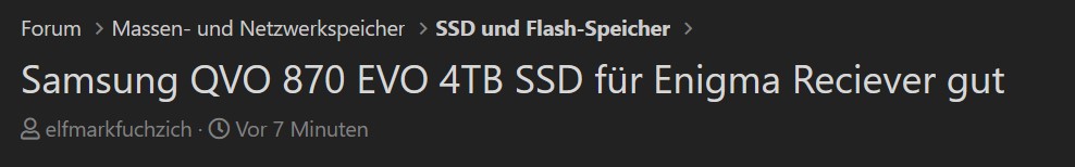

Samsung QVO 870 EVO 4TB SSD für Enigma Reciever gut
870 QVO und 870 EVO sind unterschiedliche SSDs. Um welche geht es denn?
