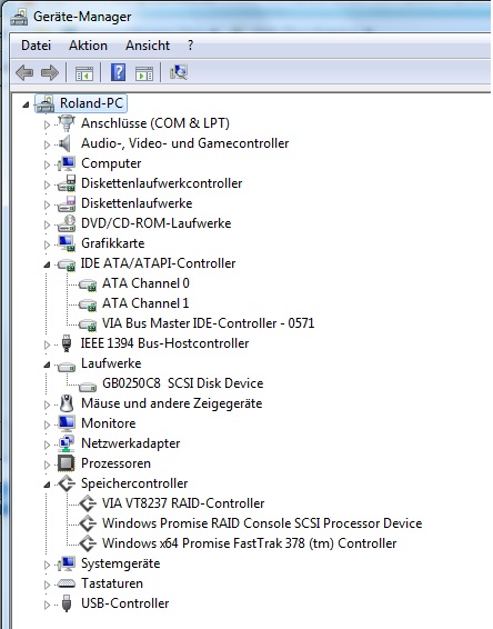

Es macht mich stutzig, dass die 250 GB Seagate Platte - auch S-ATA II- problemlos erkannt wird, darauf konnte ich ja sogar Windows 7 installieren und die F3 nicht????
Ich wollte jetzt die Platte ausbauen um zurück zu schicken. Dabei habe ich gesehen, dass hier noch meine alte IDE Platte eingebaut war, auf der noch Windows XP installiert ist. Diese hab ich nun mal angeschlossen und die F3 wieder an den Promise Controller. Was soll ich sagen. Windows wollte zwar noch einen Neustart, aber dann wurde die F3 in der Datenträgerverwaltung sofort gefunden. Ich konnte 2 Partitionen anlegen, danach war sie auch im Explorer zusehen und ich konnte auch was drauf kopieren.
Danach schloss ich als Bootplatte wieder die Seagate mit Win7 an und schon war die Platte nicht mehr zu sehen.
Also so wie es aussieht hat Windows 7 wohl Treiberprobleme mit meinen Controllern. Die neuesten, die ich gefunden habe, hab ich installiert. Der Promise läuft im IDE Modus. Im Bios hab ich bei dem die Möglichkeit IDE Modus oder Raid Modus auszuwählen.
Ich hab hier das Thema schon einmal angefangen, aber leider ohne Erfolg.
Ich hab mal ein Screen von der Systemsteuerung angehängt, mit geöffneten Ansichten der Controller.
