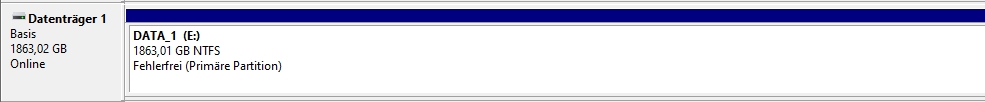

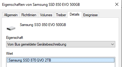

eine Frage habt ihr auch so ein Thema mit der "Samsung SSD 870 QVO 2TB"
das diese im Gerätemanager nur als "Samsung SSD 850 EVO 500GB" erkannt werden ??

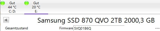

Bei DiskInfo passt alles
und ebenso in der Datenträgerverwaltung....
Ist das ein Bug von meinem System ( Intel Z490 Board ) oder alles ganz normal und bei anderen Nutzern genau so :confused_alt:
Bei mir zeigt es alles korrekt an, hast du denn 2TB zur Verfügung im Diskmanager?

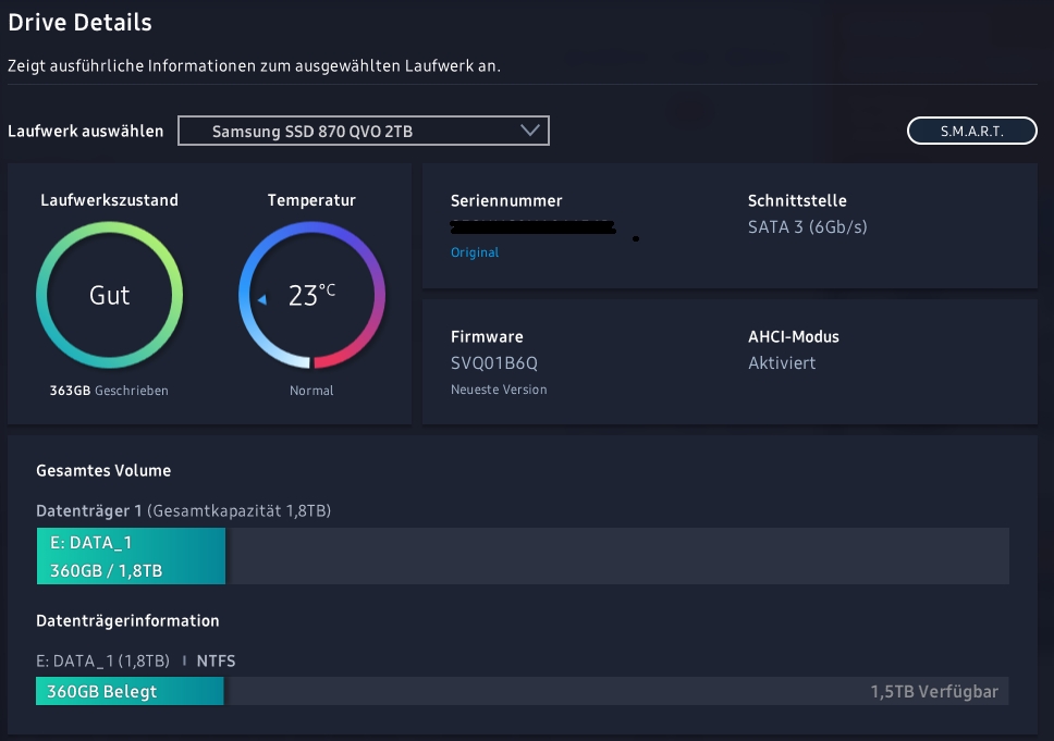

In deinem Fall würde ich mal von Samsung die Magician Software installieren und diese es mal überprüfen lassen.
Im dümmsten Fall könnte es ne Fälschung sein...
Reaktionen: VmaxGunni, Asghan und escape2512
Es gibt keine Treiber für Laufwerke, die melden sich so von sich aus wie es dort steht.
Schau in Magician nach, was es genau für ein Modell ist.

Der Bus meldet jedoch die passende ID
Wie jetzt am besten vorgehen ?
Kannst ja mal das Gerät deinstallieren und dann neu erkennen lassen... ich nehme an, dass das Windows einfach "denkt"; dass es noch die alte SSD ist. Es handelt sich da eher um ein Anzeige-Problem, was mich aber auch nerven würde (bzw. verwirren halt).

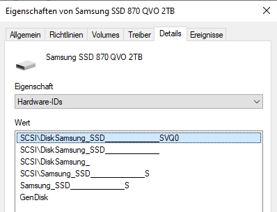

Erst mal danke für eure ganzen Antworten.
habe gerade in der zwischenzeit genau das gemacht. Datenträgerverwaltung auf Offline gesetzt.
Dann im Gerätemanager die SSD deinstalliert und neu gestartet.
Hier das Ergebnis :daumen:
Und das hier könnte das Problem sein. Bei Hardware IDs wird kein Eintrag gemeldet.
Somit hat Windows vermutlich einfach den Eintrag der alten SSD übernommen.
Schon sehr komisch.... es läuft zumindest alles...... soll ich mir deswegen Gedanken machen?

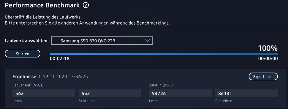

habe nochmal einen Bench gemacht und der sieht auch gut aus.
Ich werde das jetzt erst mal so lassen. Vielleicht kommt von Samsung auch nochmal eine neue Firmwäre bzw. Intel ein Treiber für den Chipsatz. Augenscheinlich kann ich jetzt keine Probleme feststellen bis auf das fehlen der Hardware IDs in den Details.
PS gefälscht ist da sicher nix..... Bestellt bei namenhaften Händler hier in DE. Die Samsung Software zeigt auch ein Original an.
