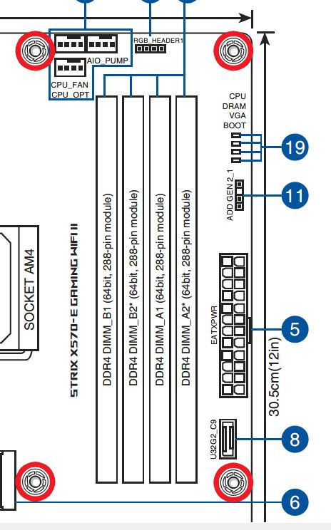

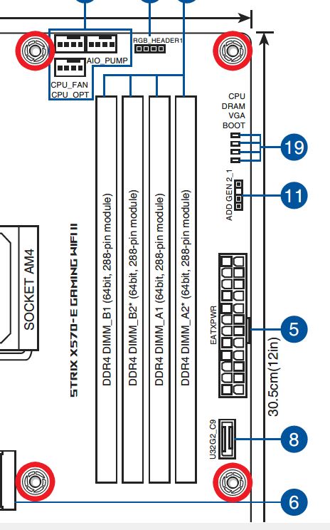

Welche von den LEDs leuchtet denn genau?
Reaktionen: GuSchLa
