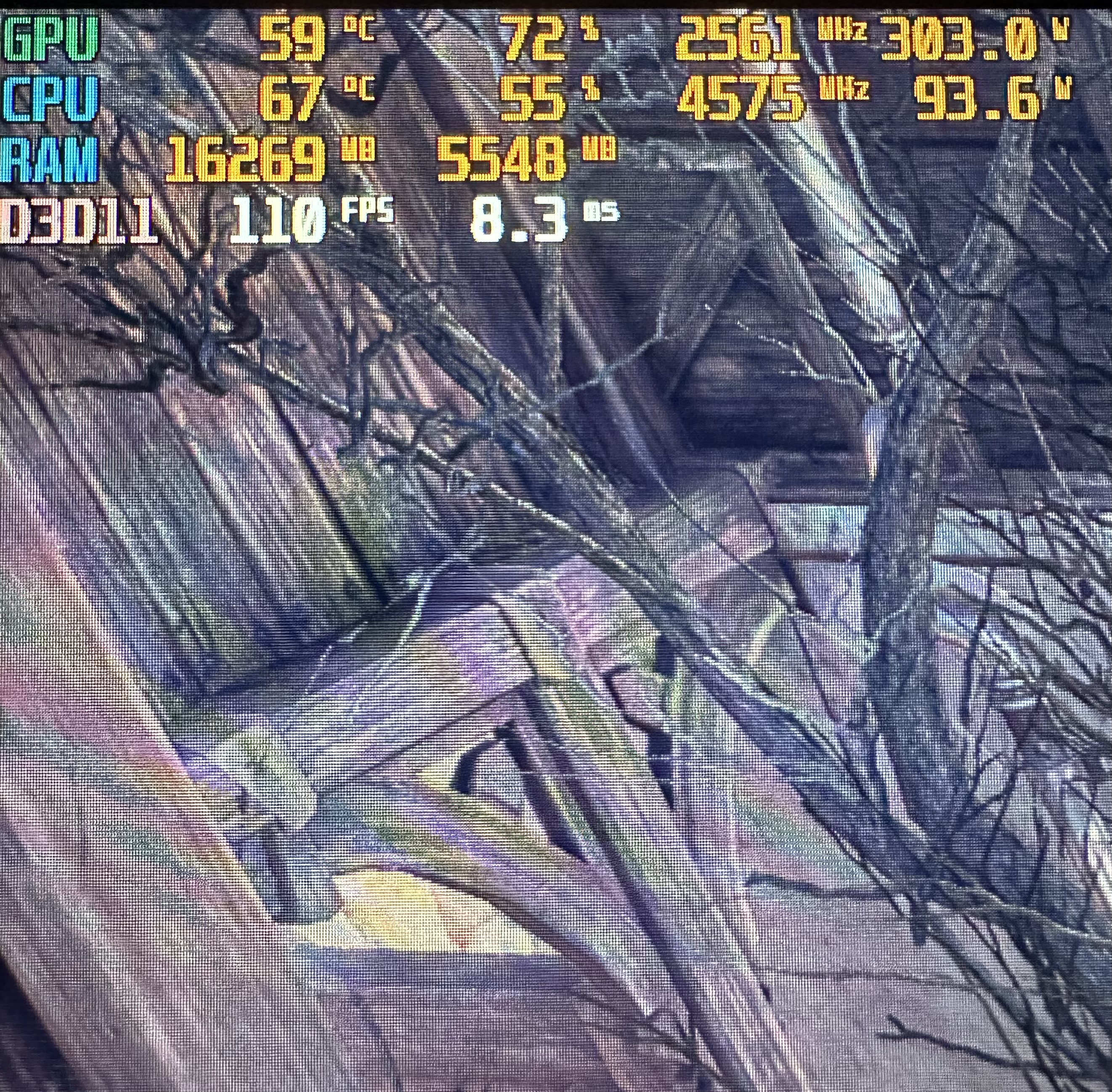

Die GPU Auslastung bei Ultra Details in 2K ist bei 60-70% , sind dann 80-100fps ohne Limit..

Der Screenshot zeigt eindeutig ein CPU limit.
Die 7900XTX läuft nur auf 72% Auslastung. Dein 5800X limitiert hier also. Auch wenn er mit 55% Auslastung etwas mehr als die Hälfte der Threads nutzt ist er am Limit.
Evtl hilft ein 5800X3D um die Karte richtig auszulasten in dem Game.
Das nutzt natürlich nichts um gegen das Spulenfiepen entgegenzuwirken.
Hier hilft eig nur Frames limitierten (macht aber eig nur bei Games die Sinn, die 300/400Fps+ auf den Schirm zaubern), Netzteil tauschen bzw auch wie schon gesagt, anders anschließen. Oder als letzte Option die Karte tauschen oder es hinnehmen (oder mit Kopfhörer spielen)

Kartunga schrieb:
Mit voller Last hättest Du rein rechnerisch 152 Fps haben können. Wird sich im Laufe der Jahre sicherlich weiter zu Gunsten der CPU verschieben, aber aktuell würde sich ein Wechsel dennoch schon anbieten.
