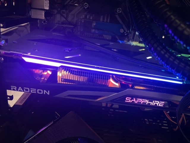

Also meine RX6800 XT , im Frühjahr 2021 ging bei einer nichts mehr von heute auf morgen, vermutlich nach einem abgebrochen Windoof update oder Adrenalin update,seit dem sprich: NO POST, RGB on, FAN´s spinnging. Legte sie bei Seite da ich genug andere GPUs habe.Ketzt habe ich wieder Zeit um mich darum zu kümmern. BTW GPUs sind mir sehr vertraut technisch und softwareseitig,

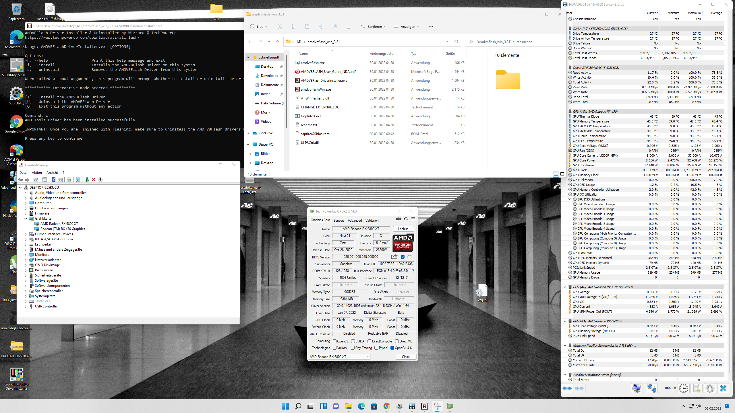

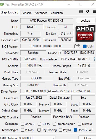

1. Adrenalin erkennt die GPU nicht.
2 Windows erkennt sie ab und zu als te GPU jedoch ohne Speicher.
3. amdvbflash unter WIndows kannste keine NAVI 21 Flashen, unter Linux wird sie nicht erkannt, unter HIVEOS jedoch mit xxx-xxx-xxx als Memory.
4. Hab das original BIOS von Sapphire bekommen und es erfolgreich auf BIOS 3 Trixx geflasht, jedoch weiterhin kein Speicher und keine Anzeige.
5.Gestern neue WIndoof Installation gemacht, ohne Internet letzte Adrenalin Ver. draufgespielt und voiola BIld war da nur Flog die SIcherung da ich nur einen Schaltkreis in dem Zimmer habe und in einen ALtbaulebe 10A Glassicherungen denn Rest könnt Ihr euch denken.
Jetzt wäre meine Hoffnung das mir jemand die Original Treiberdateien .inf mir zukommen lässt von der von mir genannten Karte falls Sie wer hat
Bin ehrlich über jedes File dankbar denn ich denke das ich auf der richtigen Spur bin.

Kein Windowsupdate und kein Treiber kann eine Karte am Post hindern. Entweder ist die Karte hin oder du hast Probleme mit deinem UEFI.
Grundsätzlich geht jeder AMD Treiber für die 6800XT. Wenn nicht, hast du ein anderes Problem.
Die Karte scheint einfach tot zu sein oder das UEFI hat sie nicht komplett initialisiert. Das Bild kommt kommt ja offenbar von der RX470.
