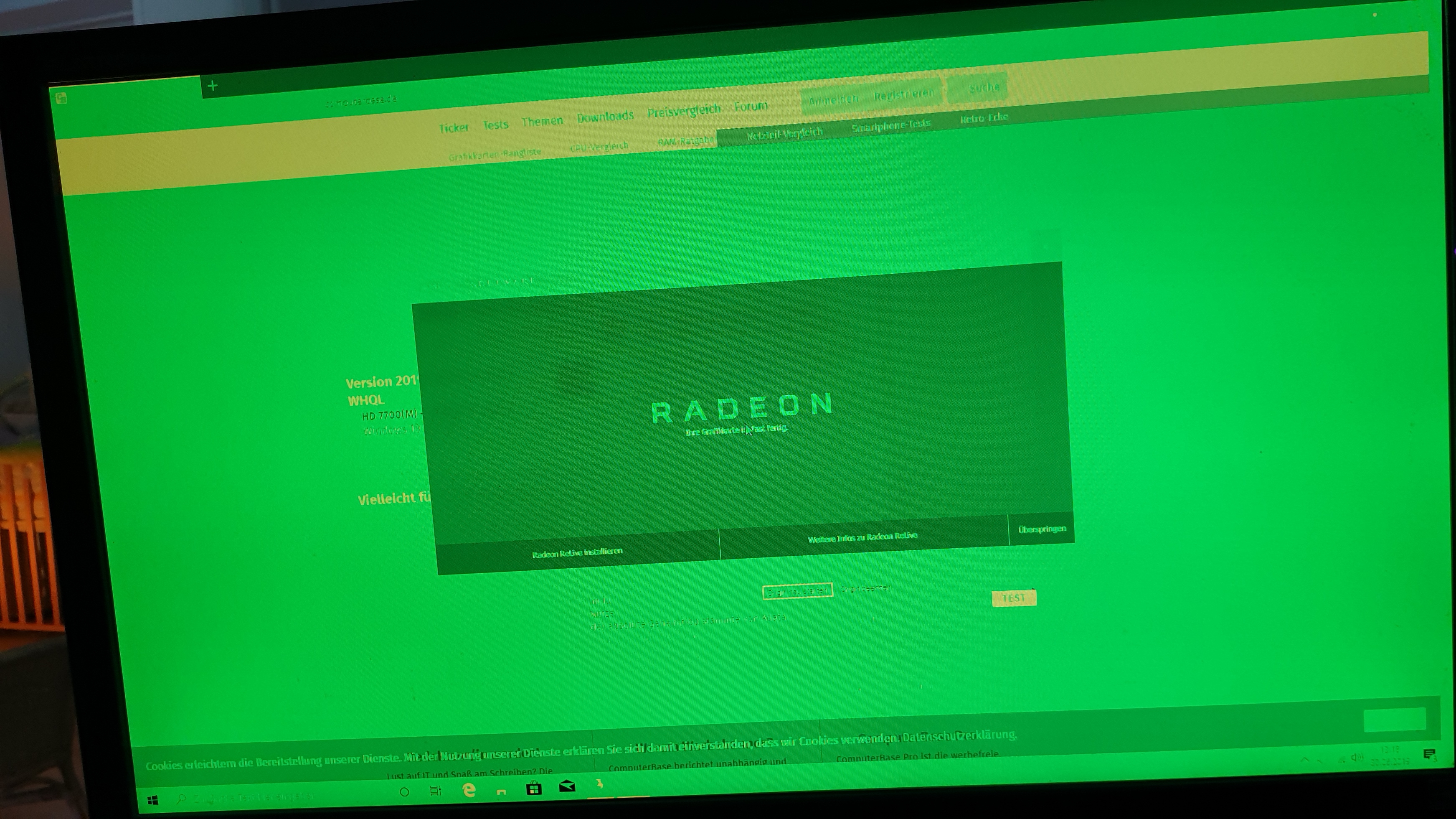

Sapphire RX 570 8GB Bildfehler an HDMI1

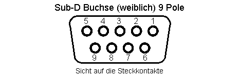

Was hat RS-232 mit VGA zu tun? RS-232 ist COM. Das ist was komplett anderes. Das ist ein (programmierbarer) Datenport, der in beide Richtungen funktioniert.

Ok, was das hotplugging angeht kann ich von bisher jahrelanger Fehlerfreiheit dadurch berichten, Herstellerunabhängig. Nur diese RX 570 macht das beschriebene, ein Vaio Laptop, eine GTX 660, GTX 1080, Radeon HD 7870 GHZ Edition, Radeon R7 270X und eine Radeon R9 390 haben das problemlos über sich ergehen lassen und bisher keinen erkennbaren Schaden dadurch genommen.
Wie ich bereits sagte, geschieht dies aber auch bei der Installation von Treibern.
Ich habe also, wie angekündigt mit DDU im abgesicherten Modus alles entfernt, dann Windows neu gestartet und bin drei Generationen zurückgerudert, aber auch dieser Treiber verursachte die beschriebenen Grafikfehler, welche jedoch nach einem Neustart verschwanden.
Hier mal ein Foto davon:

Nur weil RS 232 ähnlich aussieht wie VGA, ist es nicht dasselbe und das Eine kann auch nicht für das andere verwendet werden.

Das Foto sieht nach einem Defekt aus.
Was mir noch einfällt: Mach mal einen Screenshot. Wenn der nicht grün ist, ist immerhin mit VRAM und der GPU auf der Karte alles ok.

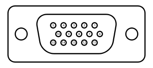

Und selbst der Stecker ist nicht gleich. So gar nicht.
VGA

COM
795854
Es gibt kein Handshake bei VGA. Egal was Du da jetzt noch rauskramst. Da liegen die Videoseignale einfach an. Steckt man da ein Gerät dran, wird das Signal einfach übertragen. Angeschlossene Geräte reden bei VGA nicht miteinander.
