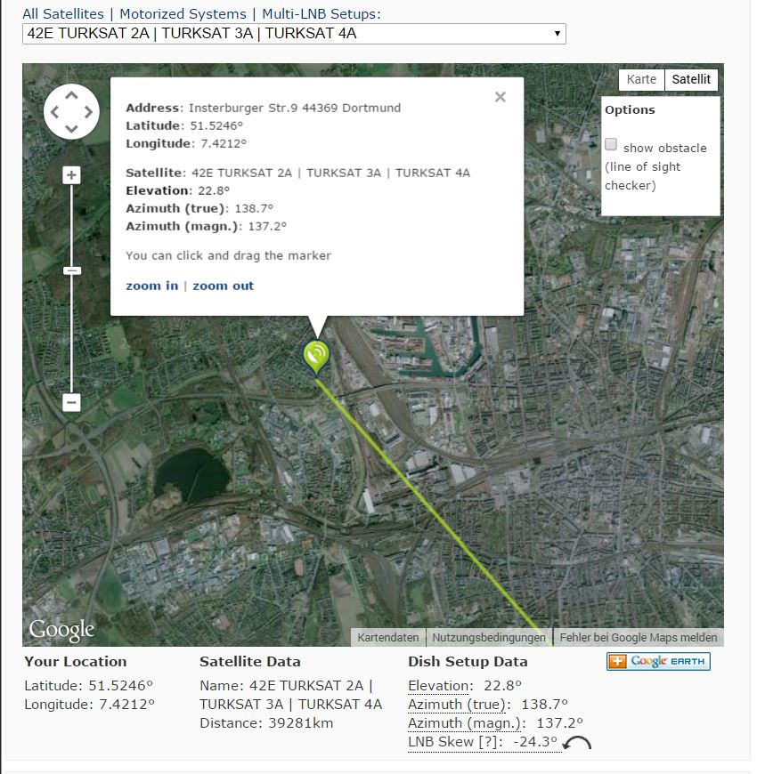

Erstmal muss der Receiver eingestellt werden. Dazu nimmst du eine Transponderliste http://de.kingofsat.net und suchst dir einen Frei empfangbaren TV Sender den du auf jedenfall empfangen willst, und programmierst den in den Receiver ein. Oder stellst zumindestens den Transponder bei der Satsuche ein.
Dan kommt die Satschüssel an die Reihe.
http://www.dishpointer.com/
Standort eintragen und Satellit (Bei Türksat 42E). Dann hast du schon mal die grobe richtung.
Und den Elevationwinkel: 22.8° (Dortmund)
Das ist die Angabe wie steil die Schüssel nach oben zeigt. In der Regel ist seitlich an der Schüssel eine Skalla nach der man das einstellen kann. Das zuerst einstellen.
Und dan ganz langsam von links nach rechts drehen bis man etwas empfängt. Aber ganz ganz langsam, einige Receiver sind nicht die schnellsten.
Horizontal und Vertikal regelt das LNB bzw. der Receiver selbst da musst du nix drehen. Beim LNB solltest du nur darauf achten das es kein altes "Analoges" ist. Erkennst du an der aufgedrucken Frequenz. Analog 10.70 - 11.70 GHz ---> Digital 10.70 - 12.75 GHz. Und dass du kein Quattro-LNB erwischts (für den Betrieb von Multischaltern).

Also von den dishpointer Angaben brauche ich nur den Elevationswinkel, also 22.8°?

1.Zu dishpointer: Auf der Karte sieht man natürlich auch in welche Richtung du die Schüssel drehen solltest, willst ja nicht im Norden Satelliten suchen ;) Ansonsten ist auch noch der LNB Skew interessant, also wie weit du das LNB kippen musst. (ist auf der Satlex Seite sogar noch besser dargestellt)

6. Winkel: dan peil mal 22,8° an. Musst aber auch drauf achten das "Die Stange im Zementeimer" gerade steht.
7. LNB befestigung: Siehe 1. bzw. Die Satlex Seite, dort ist der LNB-Kippwinkel (Skew) auch noch mal bildlich dargestellt.
