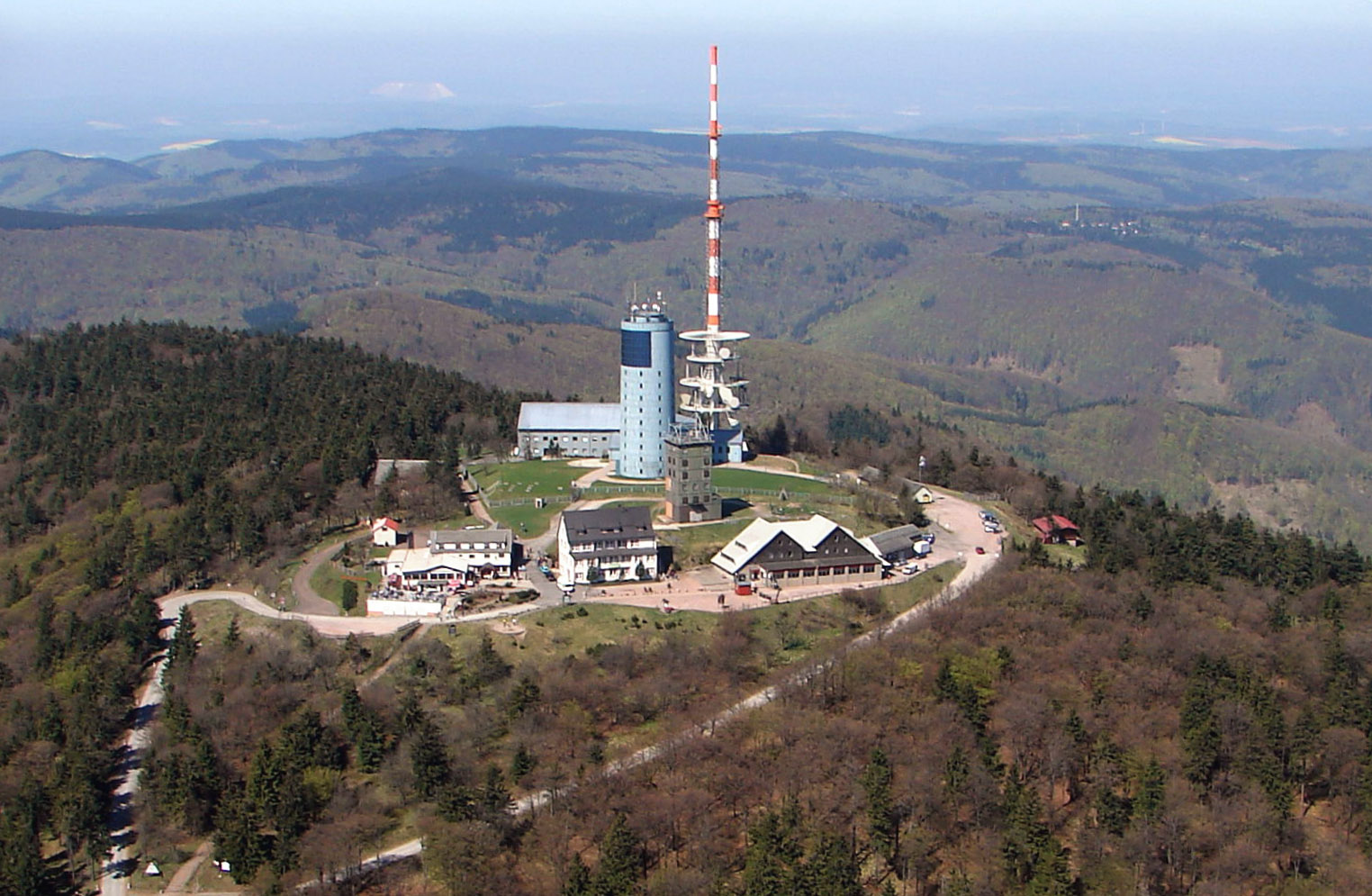

Aber unseren Ortssender kann ich Dir zeigen:
Sendeleistung: 1100 kW.
Reaktionen: TrixX0r
Anhang anzeigen 1386769 .
Abgesehen davon, dass bei sechs DVB-T2-Muxen mit 50 kW die angebliche Sendeleistung von 1100 kW des Senders Inselberg unverständlich ist, befindet sich dort vermutlich nicht die Satelliten-Empfangsantenne von deinem Ortsnetz.
Besser wäre es das in einem eigenen Thema zu tun und dort deinen Startbeitrag # 99 einzukopieren.
Wenn Du den Sender erkennst, dann lies doch mal die Beschreibung.
Bis zur Umstellung auf Digitalempfang waren da noch 600 kW Analogsender am Wirken:
Richtig.
Die liegt gegenüber am Seimberg, rechts neben der Schanze neben einer Bergstraße.
Leider steht ein Baum davor.
Das Bild ist vom Senderplateau gemacht und so 10 Jahre alt.
Der Spiegel ist natürlich stark vergrößert, der Schanzentisch ist schon höher als ein Erwachsener.
