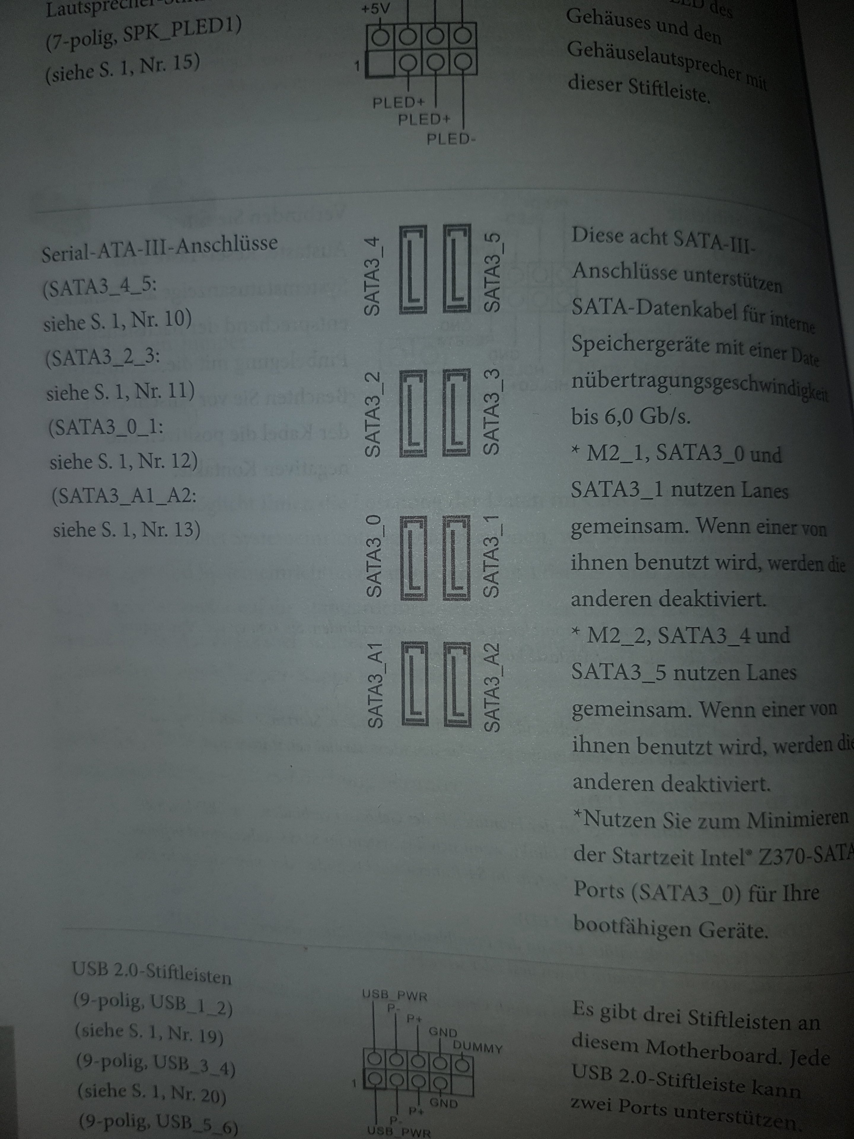

kann mir jemand die SATA Anschlüsse erklären? Ich verstehe den Text nicht ganz...!
Ich brauche insgesamt 3 von diesen Anschlüssen (Festplatte, ssd und Laufwerk)
Ich bin mir Bei diesem Text ziemlich unsicher welche ich jetzt verwenden kann und welche deaktiviert werden wenn ich sie verwende...? Kann mir eventuell jemand sagen wo genau ich was anschliessen soll?
Mainboard ist das Z370 extreme 4
Vielen Dank schonmal!
Benutze SATA3_0 für dein Bootlaufwerk und für die anderen beiden SATA3_2 und SATA3_3.
SATA3_A1/2 geht wohl nicht über den Chipsatz sondern einen zusätzlichen Controller, die nur nehmen wenn der Platz nicht reicht.
Im Text steht nur, dass sich deine M2-Steckplätze mit den SATA-Ports (M2_1, S0, S1 und M2_2, S4, S5) die Kanäle teilen, man kann also nur jeweils einen davon verwenden. Da du aber keine M2-SSD verwendest, ist das für dich erstmal uninteressant. Seltsam finde ich nur, dass er laut Text auch bei Benutzung von SATA3_0 den 1er daneben deaktiviert, dasselbe beim 4er und 5er. Aber das ist denke ich ein Übersetzungsfehler. Ich würde 0, 1, 2 probieren, wenn du das Gerät am 1er nicht erreichst wars kein Übersetzungsfehler, dann nimm 0, 2, 3.
das ergibt überhaupt keinen sinn. benutzt du eine M.2-SSD? nein? dann werden keine SATA-ports deaktiviert.

Da du keine M2 SSD hast (oder?) kannst du eigentlich machen, was du willst. Die beiden Slots mit A sind vom ASMedia ASM1061 Chip, also nicht vom Chipsatz. Die würde ich weg lassen. Der Rest ist gleich, schließ an, wo es dir am besten erscheint (wegen Kabel-Management usw.)

M2_1, SATA3_0 and SATA3_1 share lanes. If either one of them is in use, the others will be disabled.
M2_2, SATA3_4 and SATA3_5 share lanes. If either one of them is in use, the others will be disabled.
wobei es mich sehr wundern würde wenn man nur SATA3_0 oder SATA3_1 bzw SATA3_4 oder SATA3_5 benutzen könnte. das MB wird hier recht oft empfohlen und bisher hab ich dahingehend nichts gelesen. bissl blöd formuliert.
Wenn du drei SATA-Anschlüsse brauchst, würde ich natürlich SATA3_0, SATA3_1 und SATA3_2 nutzen. Fertig...
SATA-Anschlüsse werden nur dann deaktiviert wenn du eine M.2 SSD nutzt.

Wenn du einen M.2 Slot benutzt werden gleich zwei SATA Anschlüsse deaktiviert. Ist wirklich komisch beschrieben, aber so ist es gemeint, also die Deaktivierung bezieht sich nur auf die Nutzung der M.2 Slots.
Ich habe an 3_0 und 3_1 je eine Platte dran und die funktionieren Beide ohne Probleme.

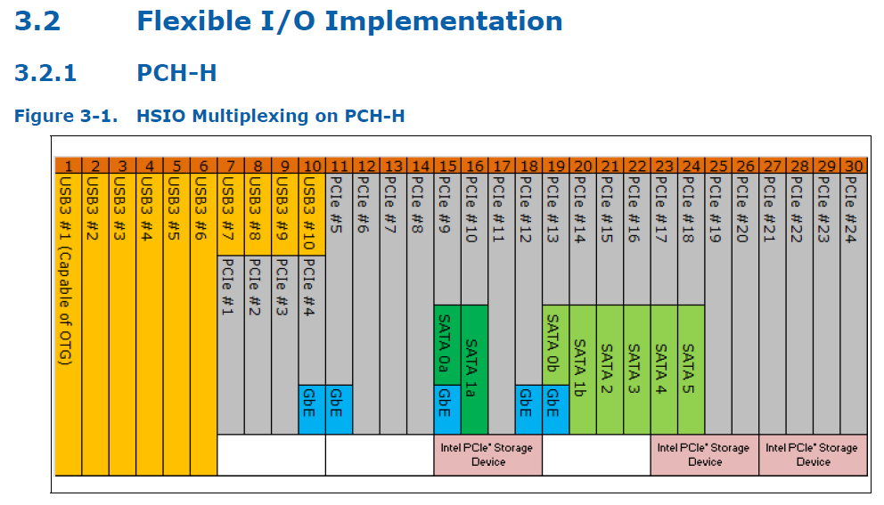

Ein Blick ins Datenblatt von Chipsatz verrät auch warum das so ist:
Wenn eine M.2 (PCIe x4 Anbindung) benutzt wird, werden die Leistungen (HSIO Lanes) entsprechend umgeschaltet und die "rosa Blöcke" sind aktiv. Damit fallen dann auf diesem Board SATA0/1 bzw. SATA4/5 weg - eben weil sie dann für die M.2 als PCIe Lanes funktionieren.
